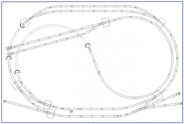

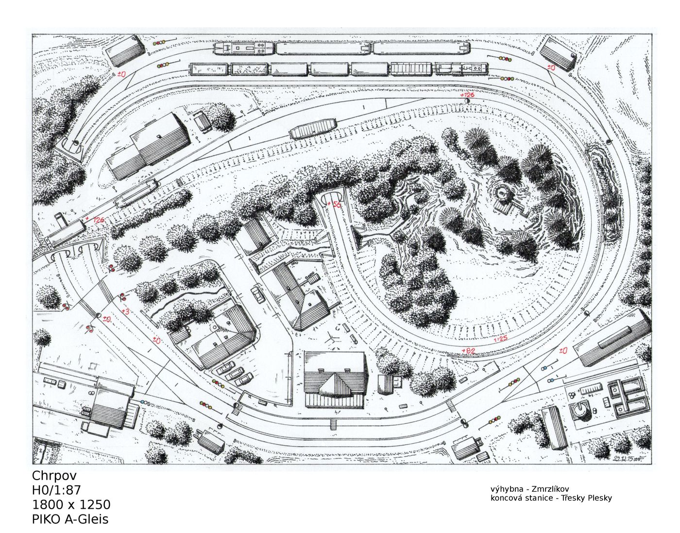

Po měsících čtení a nasávání informací bych se konečně rád pustil do stavby prvního jednoduchého kolejiště. Má pozornost padla na vícero návrhů pana Ferdiána, nakonec jsem ale skončil u Chrpova z toho důvodu, že umožňuje jak jednoduchou jízdu po oválu, tak vlečky a manipulaci, a zároveň nepotřebuje "podzemní" skryté kolejiště ani příliš mnoho výhybek. Původní návrh je v H0, překreslil jsem si ho ve SCARMu do TT tak, aby pokud možno nezabralo moc místa. Zároveň jsem trochu upravil dispozice nádraží (dal tam víc rovinek) a do vrchního nádraží lokálky přidal druhou kolej.
"Hlavní" okružní kolej je stavěná z poloměrů R310 nebo R353, tady hádám problém nebude.
Odbočná lokálka ale musela být navržená z flexi poloměru R280, zároveň jde do stoupáku (max 4%). Tady si nejsem jistý, jestli to bude fungovat a jestli to motorové osobáky s přídavným vagonem projedou.
Dál si nejsem úplně jistý průjezdností tunelu pod vrchním nádražím. Kolej v lokálce je ve výšce 40mm, křižující kolej nad ní je v 94mm. Takhle na těsno to ale je i v původním plánku.
Budu rád za každý námět nebo doporučení. A zejména za potvrzení, jestli ta R280 do kopce bude ok a případně nápad, jak to vyřešit s nízkým tunelem.
Ještě se dá udělat varianta, při které se vrchní část oválu skryje pod to vrchní nádraží, čímž se udělá skryťák v nulté úrovni, jen se tím bohuže zakryje třetina viditelných kolejí.

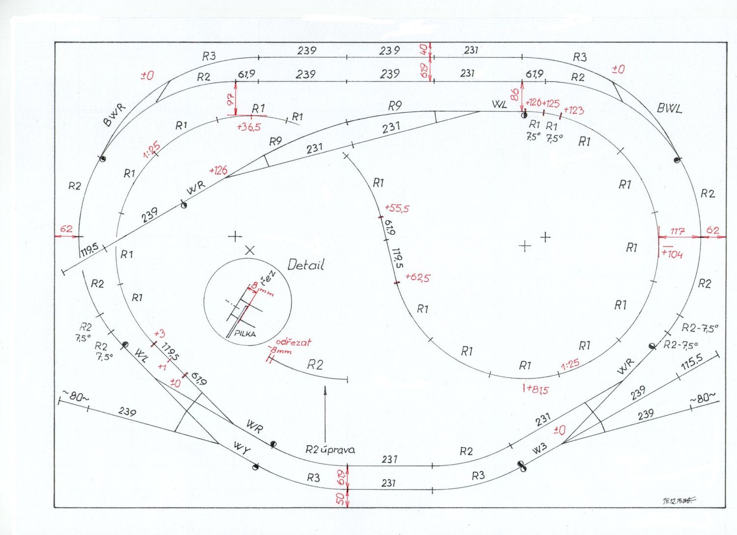

původní návrh MF v H0

K poloměrum jukni třeba do těchto vláken, najdeš tam tvoje odpovědi ke sjízdnosti poloměru. Máš tam však i dost velké stoupání. Já bych do toho asi nešel, ale některé vozy to zmaknou. Nutno před stavbou vyzkoušet. Nevím, co myslíš motorový osobák. Je to prostě kus od kusu.
viewtopic.php?f=51&t=11032&start=30
viewtopic.php?f=51&t=11746
Křížení, 54 mm je dost natěsno, ale dá se to. Norma má tuším průřez 41mm, k tomu podloží, koleje, deska....
plánek je spíše z kategorie dětské, ale když se ti líbí, proč ne :wink:. Osobně mám radeji jiné Milanovi planky.

Ahoj, hele já bych tohle na takhle malém prostoru určitě nedělal. Je to strašně přeplácané, bude tam brutální stoupání, a v lokálkové stanici musí být možnost objet, jinak to bude provozně strašně nudné. Buď bych šel klasickou cestou SN v 0, nebo zkusil navrhnout něco lepšího. Čím míň prostoru na minikolejišti s motivem širé trati a ne třeba vlečky zabírají koleje a budovy, tím líp ve finále vypadá, to je univerzální moudro, viz třeba ty Dušanovy? Kameničky v N.

Kdybych vrchní část schoval pod terén lokálky, tak si budu moci dovolit delší nájezd, a tedy i menší stoupání, plus zbude víc místa pro krajinu. U koncového nádraží bych se vrátil k původnímu návrhu MF s objezdem a dole naopak ubral teojcestnou výhybku a jednu vlečku. Na první kolejiště mi ta "přeplácanost" docela vyhovuje.

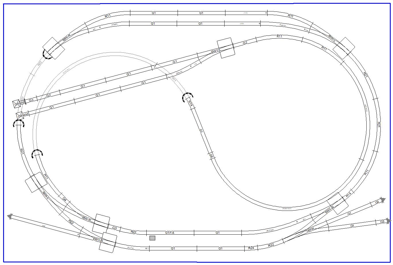

Přepracovaný nápad původního Chrpova. Část okruhu se schovala pod terén, bylo změněno koncové nádraží a ubyla jedna vlečka.
Kolejiště se tím rozrostlo na 90x140cm, ve stoupání je teď R310 a max 3°. To už by jít mohlo?

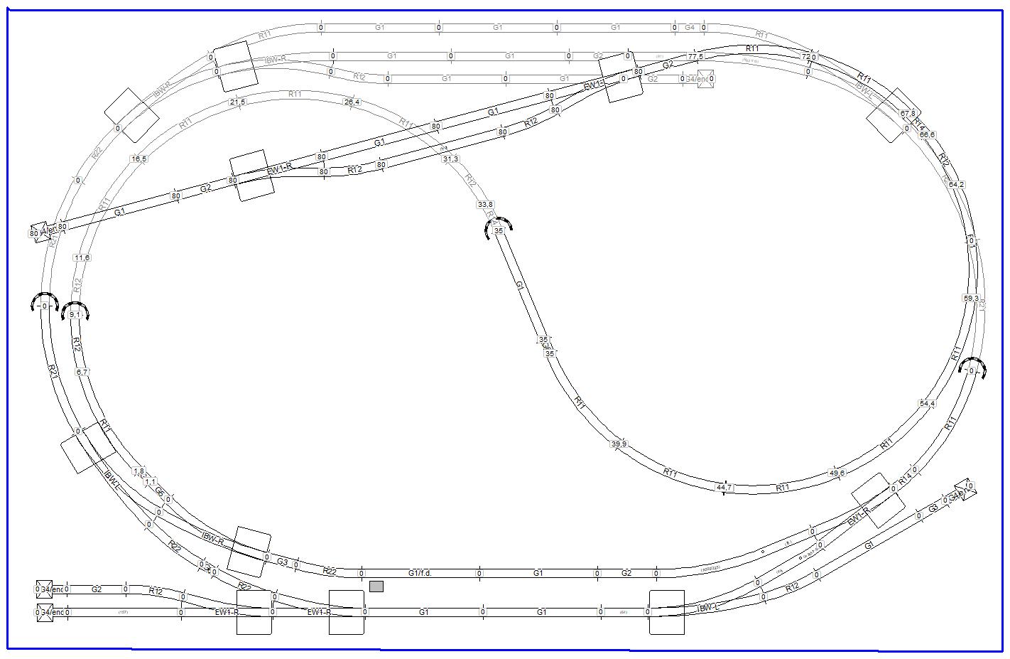

Ten přepracovaný návrh vám pořád přijde špatný?
Podobného ražení je ještě tohle http://www.zeleznicni-normalie.cz/piwig ... ategory/47 - to bych nádraží v oblouku nějak snesl.

Ještě si teď překresluji alternativu "Lučnica", jsem ale rád, že jsem se u té původní dostal alespoň do stavu, kdy to není vyloženě nesmysl.
