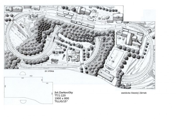

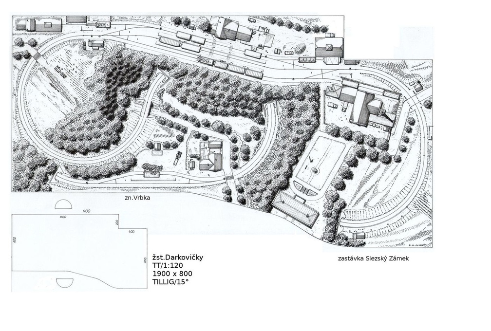

Zdravím modeláři,
již od dětství mě láká železnice a obdivuji mnohé vaše modelové železnice. Sám se již nějaký pátek chystám pustit se do stavby vlastního domácího kolejiště. Pravidelně pročítám převážně toto fórum a snažím se nasát informace jak do toho.
Částečně mám jasno - prostor mě nijak neomezuje, protože se nechci pustit do ničeho velkýho. Vnitřně jsem si dal limit 240cm*120cm. V měřítku mám také jasno - TT. Nějaké modely již mám pořízeny na přelomu epochy 3 a 4. Takže k dispozici mám Němku (pára 555.1), Brejlovce, Krokodýla a samozřejmě Sergeje. Vše již osazeno v DCC, Krokodýla i "ve zvuku". Taktéž prakticky zkouším z21 se softwarem Train Controler, takže celé kolejiště bude DCC.
Jako kolejiště se mě velmi líbí námět od p. Ferdiána Darkovičky http://www.zeleznicni-normalie.cz/piwigo/picture.php?/270/category/171&slideshow=+play-false, které bych mohl trochu roztáhnout na zmiňovaný rozměr. Tím bych docílil delších staničních kolejí a větších oblouků a i zastávka by se mohla natáhnout.
Chtěl bych se tedy zeptat, zda není tento námět pro začátečníka moc velké sousto?

Mně se nelíbí přeplácáni kolejemi, kdy třeba trať z nádraží následně toto nádraží podjíždí a pokračuje do nádraží Vrbka s kolejí, na niž se vejde nanejvýš motorák. Raww píše, že není omezen prostorem, pak bych volil zcela jinou koncepci. Začátečník by myslim měl jako první stavbu v životě volit jednodušší koncepci a nekomplikovat si stavbu třeba skryťákem.

Honza je spíš modulista, tak ho ber s rezervou :wink: . Ovšem s jeho poznámkou souhlasím, také se mi v tomto plánku úplně nelíbí, že trať vede obloukem hned pod nádraží. To je daň za prostor, na kterém plánek vznikl. Jestli chceš Darkovičky, tak ho můžeš natáhnout na délku i do stran a trať vést esíčkem po povrchu. Podotýkám, že kvůli větší šíři bude třeba mít ke kolejišti přístup z obou stran.
No a ke stavbě. Jestli jsi ještě vůbec nic nestavěl, doporučuji začít něčím malinkým, kde si osvojíš postupy. Buď mini alá Kameničky, nebo třeba jen diorama do knihovny. Jsi-li šikovný a troufáš si, můžeš to zkusit rovnou. Náročnější kolejiště je, ale jsou horší. Nejhorší bude skryťák, jak naznačuje Radek. Chceš ten Milanův, nebo jiný?

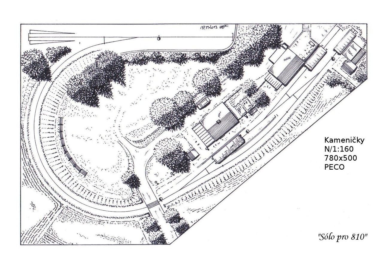

Co do začátku tohle? viewtopic.php?f=1&t=4120&start=360 ("Odbočná" dle Milana F.)

Jasně, souhlas. Ty Kameničky, či COKOLI malého jsem myslel hlavně z důvodu osvojení metodiky stavby, práce s materiály... a hlavně také člověk zjistí, kolik času to žere.
Budiž příkladem moje mini 115x115, které pomalu stavím už několik let :mrgreen:

Použití skrytého nádraží v prvním projektu se mi nejeví jako nepřekonatelný problém, jen se musí přemýšlet nad pozdějším přístupem k němu (do něj). Také je mi jasné, že vedení tratě ne zcela odpovídá realitě, ale pokud na to člověk nemá celou tělocvičnu, tak je to vždy o kompromisu. Jen jde o to, jak velký ten kompromis je člověk ještě ochotný podstoupit.
Pokud to shrnu, ten projekt není příliš velký, pokud jsi vytrvalý a dotahuješ věci do konce. Počítej ale s tím, že to bude trvat mnohem déle, než předpokládáš.

Pokud by se akorát natahovala délka kolejí a poloměry oblouků, tak si nemyslím že by na tom bylo něco nepostavitelného. Jako sousto mi to příjde adekvátní pro jakoukoliv úroveň znalostí a zkušeností, jen věnovat čas poctivé přípravě a detailnímu plánování. Ale mluvím jenom jako stavitel teoretik :D
Ty tunely pod stanici se dají krásně oddělit hustším lesem. Sám budu mít dost podobnou situaci kdy vlak takhle podjíždí střed stanice a neviděl bych v tom takovou hrůzu. Osobně bych nahradil ten zámek, panské sídlo, nebo co to tam je. Ale to už jsou drobnosti.

Pohrát si s krajinou a porosty a tunel pod stanicí nebude problém - v tomhle má Abe Simpson pravdu. Stačí správná výška a hustota stromů a krásně se to ztratí. je to spolehlivě otestováno v praxi.

A mě se to opravdu moc líbí, nechá se na tom, i při takto malém prostoru,výborně zajezdit a zašíbovat.

Nechci začínat pidi/mini kolejišti, protože tohle by měl fakt nebavilo, ani mě nijak neoslovuje šibování ve stanici. Kochání je přesně to, co je můj cíl. Z těchto důvodů jsem již dávno zavrhnul kolejiště typu Kameničky nebo Odbočná apod.
Naopak u Darkoviček mě oslovilo průjezdné malé nádražíčko, velké množství viditelné trati, možnost neustálého kroužení se soupravami, které již mám. Navíc díky smyčce (smyčkám) vlaky buď "jen krouží" nebo se otočí. A taky skryté nádraží tomu celému dává pěknou variabilitu provozu. Vlastně mým cílem je automatické řízení pomocí sw v PC. Takto si to zkouším již na stole. A kdyby náhodou, i zde se dá malinko šibovat.
Skrytého nádraží se nebojím, koneckonců je to nádraží na které jen nevidím a blbě se k němu leze. Ukočírovat vlaky pomocí Train Controleru na stole v simulovaném oválu s "nádražím" se třemi kolejemi se mi celkem daří. V Darkovičkách se mi úplně nelíbí jak je SN navrhnuto. Spíše bych to viděl na jedno nádraží s delšími a také více kolejemi. Ve viditelné části bych rád prodloužil zastávku v popředí. Zámek s parkem nejpravděpodobněji nedopadnou, ale to už hoodně předbíhám.
Ještě jednou díky za názory a protože jste mi to "posvětili", zkusím udělat návrh, jak bych si to představoval pro realizaci.
