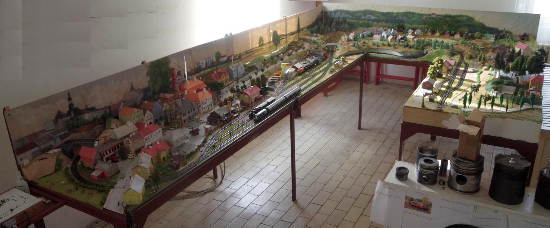

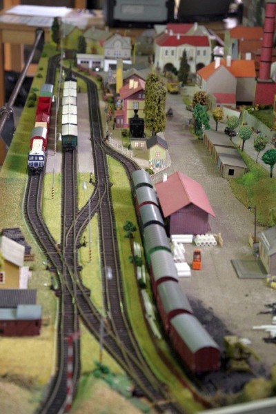

Jelikož naše klubové kolejiště zatím nemá žádnou jinou prezentaci a sem do DF občas dávám i něco z jeho úprav, tak s jednou prezentací začnu tady...
Není to stavba od 0, jen stav ve kterém jsem to dostal na starosti... Kolejiště bylo určené hlavně pro děti o akcích pořádaných v depu, tomu odpovídá zhruba současný stav. Vznik kolejiště je v roce 2015 k prvnímu roku otevírání Turnovského depa.
Nebude to prezentace kdo ví jakého zázraku, ale může to některým třeba pomoct s odhadem co se na daný rozměr zhruba vejde, i jaká to může mít úskalí, i co se třeba dá vylepšovat aby nebyli náklady kdo ví jak závtatné a zvládli to udělat i méně zruční a zkušení jedinci, třeba i děti pro které to má být inspirací.

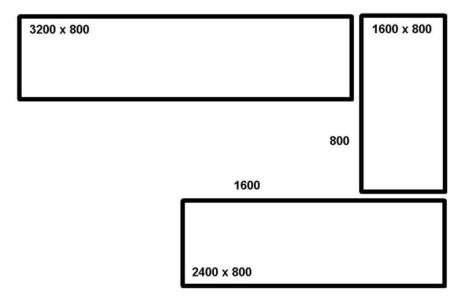

Základní tvar kolejište je do U či spíše J, a byť je vrch terénu včetně kolejí vcelku, stojí na třech stolech. Takže jedna z vizí do budoucna při plánované přestavbě je rozdělení terénu i kolejí podle stolů, aby se dalo kolejiště případně i přestěhovat a preztentovat jinde. Třeba v Zce při nějakých akcích mimo depo...

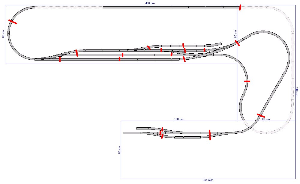

Stoly jsou všechny stejné hloubky 0,8 m a délek 1,6 m. 2,4 m a 3,2 m poskládaných do U vit nákres, takže výsledné vmější rozměry jsou 4 x 2,4 x 2,4.x 0,8 metru

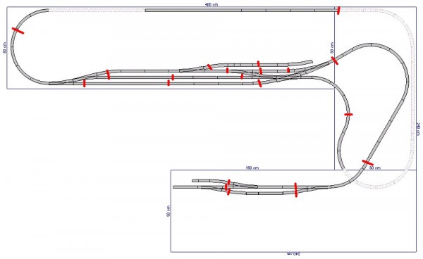

Ovládání je komplet analogové. Zapojením kolejí se jedná o ovál s odbočnou stanicí v nulové výšce a do něj zaústěná lokálka s koncovou stanicí zhruba ve výšce 10 cm. ? Na obrázku včetně rozdělení odpojitelných úseků.
Postupně sem budu přidávat další fotky i informace.

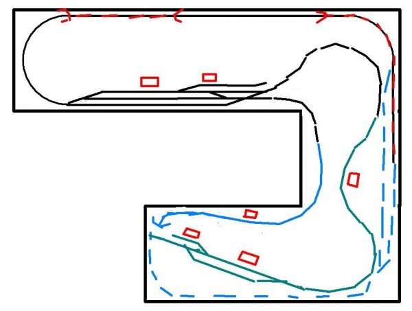

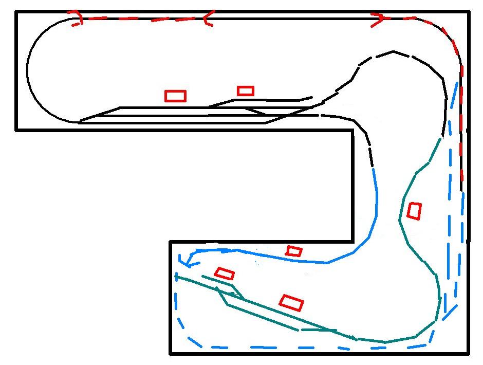

Zmínil jsem plánovanou přestavbu ne plánovánoua elektronizace. :!: To je docela nepatrný rozdíl.
Sice se stávající elektrické rozvody budou muset na předělávané části změnit, dost možná se koncová stanice zapojí tak aby se dala odpojit od hlavního pultu a dala se řídit svým vlastním. Nejsou v plánu žádné velké finanční investice takže elektronizace ani digitalizace se konat nebudou. I když z eletrosoučástek co mám doma by se daly dělat různé vymoženosti... ale na to čas rozhodně nebude.
Takže něco málo k plánované přestavbě... Jak bylo zmíněno jsou na kolejišti pouze dvě stanice, odbočná na oválu a koncová na odbočující trati, takže provoz je trochu nudný alespoň na hlavní trati v podobě oválu co na jednu stranu odjede to z druhé přijede, pokud to nenechám stát někde v tunelu na odpojeném úseku zatímco se na nádraží třeba posunuje nebo odjíždí vlak do koncové stanice aby se odvedla pozornost od jednoduchého oválu, který prokouknou i děti... Prostě a jednoduše v rámci přestavby se sundá vše ze dvou menších stolů spodní ovál se protáhne tak aby byl delší viditelný kus širé tratě, a následně se do tunelu přidá skryté nádraží. Díky pozměněnému vedení spodní trati bude možnost trochu protáhnout lokálku a hlavně zmenšit její stoupání, horní stanice se trochu posune a možná se do ní přidá jednomístná výtopna.
Schematicky zhruba nějak takto s tím že přesné vedení tratě a umístění se bude řešit spíš až při stavbě:

jafobe píše:a následně se do tunelu přidá skryté nádraží
Ta skrytá trať je hodně dlouhá. Skryťák by mohl mít dlouhé koleje tak, aby se za sebe vešly dva vlaky.
Příspěvky: 3897
Re: H0 klubové kolejiště U 4 x 2,4 x 2,4. metru
Příspěvekod zdeno » stř 07 zář, 2022 7:44 am
kolejiste je to pekne, skoda ho burat a prerabat.
Asi nejjednodussi by bylo, ho zdvihnut o 12 cm a pod nej dat cele patro skryteho nadrazi a dat tam vratne smycky se samovratnymi vyhybkami vzadu.
pokud neni elektricke ovladani, dalo by se to ovladat zepredu i rucne a vzadu by boli samovraty. Taky analog by nebyl problem zapojit.
Nevyhoda je pouze jeden smer projizdeni, ale to by u skrytaku nemelo vadit.

V současné době zase až tak dlouhá není a navíc v jediném místě kde by v současném stavu šla dát alespoň druhá kolej překáží lokálka. Po plánované přestavbě by bylo místa rozhodně víc
zdeno píše:kolejiste je to pekne, skoda ho burat a prerabat.
Tak jedna z možností by to taky byla, jen by se to asi muselo tahat koleje dolů vnější stranou kolen stolů a až pak pod něj do SN... jinak by se do vrchní desky nosné desky co je položená přímo na kovovém rámu museli řezat průjezdy dolů, a kovový rám stolů má ještě příčky, a mezi nimi už nebude dost místa na stoupání.
Zvednutí s ohledem na současnou konstrukci kolejiště je nereálné a navíc by tam děti neviděli a mohli by se uřezávat nohy. Zvednout současnou desku výš by byl dost velkýí problém, muselo by se toho bourat o hodně víc, takže by to bylo skoro na novostavbu... nosná podkladová OSB deska je zvrchu přišroubovaná do kovového spodku stolu, do ní jsou přišroubované slabší desky na kterých jsou položené koleje a rovný terém na většině největšího stolu (šrouby by se museli hledat pod vším co tam je, pod trávou, silnicema...) koleje jsou hřebíky přitlučené vezkrz obou desek s konce vyčnívají dole, elektrika je natahaná zespod pod OSB deskou a tahaná spodem i pod příčkama v konstrukcí stolu (takže aby se deska dala sundat musela by se přetahat elektrika)... V plánu je nechat spodní odbočné nádraží tak jak je takže by ae bourala jen trať v tunelu a koudsek viditekný před ním spolu s lokálkou... koncová lokálková stanice je vcelku na překližce, takže ta se bourat nemusí jen trať k ní, zbytek terénu je polystyren přetaženej sádrovou krustou, takže to by z mého pohledu bylo menší zlo ubourat a pak krajinu vytvořit znova. V současném stavu je stoupání na lokálce do místa kde se tratě nadjedou ani ne 1.5 metru a větší část z toho v oblouku nejmenšího poloměru, takže těch asi 36 cm..., na dva menší stoly je natahaná elektrika od koncové stanice a několika odpojitelných úseků což by nebylo tak hrozné odpojit...
Se zapojením jednosměrné vratné smyčky alá SN bych problém v analogu neměl a ani to neviděl jako problém Pokud by jí byla zakončena spodní trať na obou koncích rozděleného oválu), podle první vyhybky jestli pojedu do SN nebo ze SN by se jen přepojila polarita ve SN s kolejí před smyčkou... nic složitějšho není třeba řešit, krom hloubky 80 cm kterou by asi chtělo zachovat

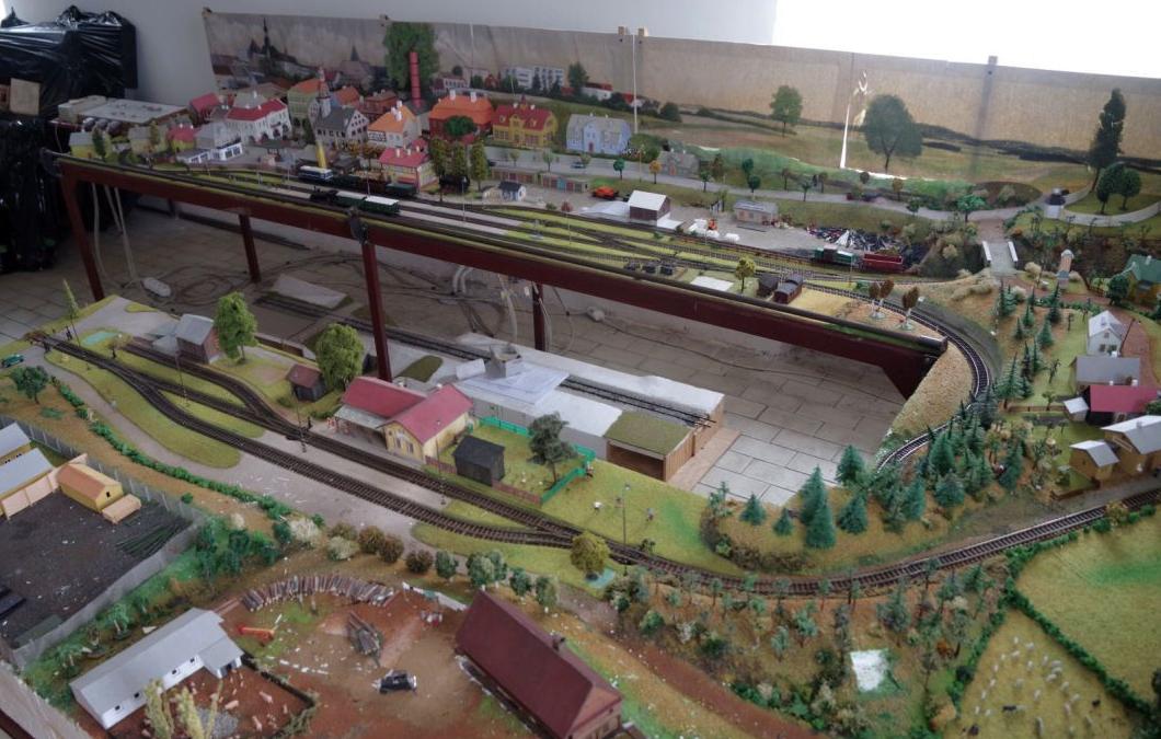

Tak přidám pár pohledů které víc vypovídají o velikosti stanic i současném stavu kolejiště...
Vic celkovy pohled přes koncovou na odbočnou.
Odbočná od rozcházejících se tratí...

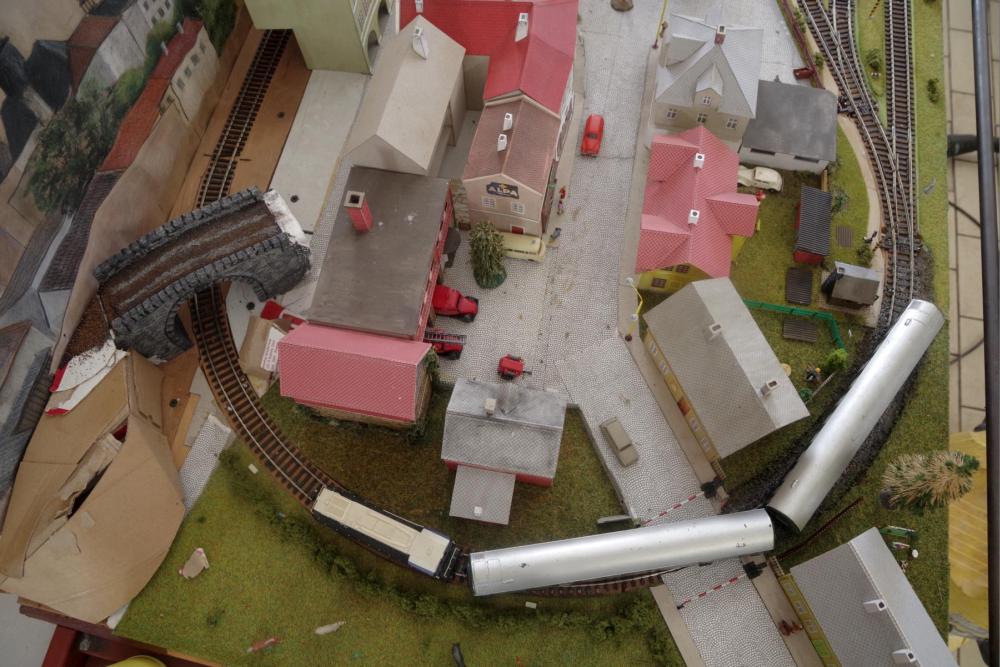

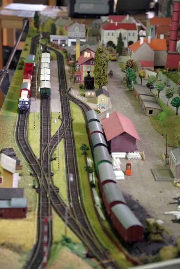

A "skládací metr" aneb ukázka jak to doopadne s delšími (ne nejdelšími) vozy na poloměru 36 cm který se jako jediný na hloubce 80 cm otočí...
...aneb když ve čtyřvozém vlaku koukáte kolmo z okna na lokomotivu vedle sebe jak už jede opačným směrem... :mrgreen: ale to děti řešit nebudou, hlavně když toho jezdí co nejvíc... Do odbočné stanice se k nástupišti vejdou stejně jenom tři rychlíkáče...
Kolejiště bylo stavěné hlavně pro dětské návštevníky takže co nejjednodušeji a jak je z fotek vidět, tak ani koleje nebyli zaštěrkované, travní koberec končil až u pražců, což se pomalu na největším panelu začíná měnit (u něj není v plánu žádná větší kolejové změna), zatím jen zkusmo co to bude obnášet a v tomto oblouku je dnes komplet zaštěrkováno a upraveno okolí aby projeli i ty rychlíkové vozy, ty dřív skončili skoro hned za odbočnou stanicí a to na obou stranách ani ne o svou délku. Teda komplet spodní ovál je už upravený aby tyto vozy projeli dokola, takže i zářez na druhé straně stanice a tunely včetně jednoho portálu

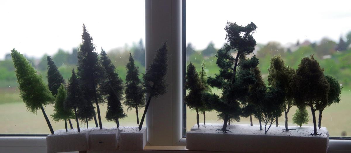

Tak snažím se, sic na to moc času zatím pro práci na největším měřítku 1:1 nebylo, a nejvíc toho asi přibylo po chvilkách doma...
Třeba pár stromečků, ale bylo by jich potřeba o dost víc, a došlo už i na recyklaci některých starých..

Na jednu fotku takovou jsem si vzpomněl... Aneb jak pod vlakem vykukuje kolej... co projede Štadler v TT to nalevo je poloměr r310... :mrgreen: pak ho smáznu, páč to sem nepatří...
