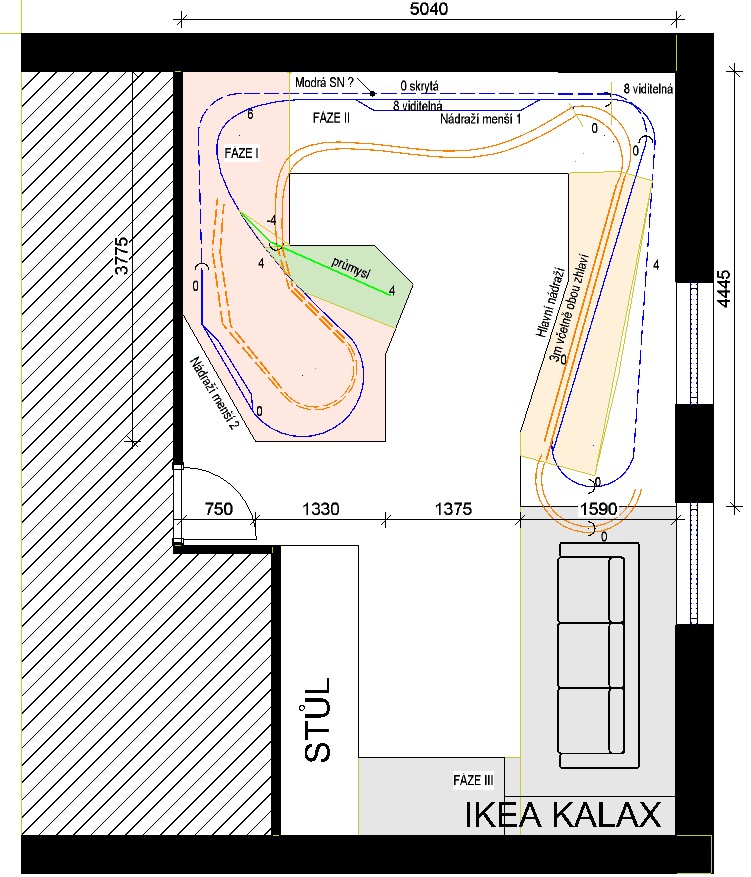

Popis toho co chci od kolejiště
-Hlavní trať (modrá)(něco jako Liberec-> Turnov) Hl. Nádraží, 2x menší nádraží, a mezitím 1-2 pidi zastávky. Tady bych chtěl aby rychlík stavěl v hlavním a obou nádražích, a osobáky stavěly všechno
-menší elektrifikovaný koridor (oranžová) (dvou linka)
-Chci plně automatický provoz, s možností časem vykrystalizovat i nějaký ten jízdní řád.
-jednu odbočku do nějakého průmyslu (zelená), kde by snad mohlo dojít i na nějaký ten postrk :)
-DCC s napojením na PC
-Chci se blížit realitě, nikoliv konkrétnímu místu -> chtěl bych dodržet signalizaci a všechny ty kabýlky budky bedničky cedulky značky navěsti co k tomu patří, ale už mě tolik netrápí, že se mi bude prohánět brejlovec na osobní dopravě, což už se dnes moc nevidí teda spon tady v libereckym kraji u nás ne.
-určitě chci pojízdná auta možná faller, možná to druhý od holanďanů
Provoz
-na hlavní trati bych chtěl střídat rychliky (mašina +3) a osobáky (810, GTW/8)
-na koridoru bezhlavě projíždějící dlouhý nákladní vlaky co jen vyjedou z SN a zase zmizí.
-regiojet a rychliky ČD (mašina +5,(vypadá to že budu muset slevit na mašina +4) co staví v hlavní a pak zase zmizí
- Nákladní vlak co něco přiveze na hlavní tam to nechá rozpojí se to a po částech si to menší stroj odveze do průmyslu

Popis místnosti a rozfázování
Plánek místnosti.
*Super hrubý koncept (nevypadá to, ale myslím na to abych všude dosáhl :) )
Plně si uvědomuju, že je to projekt na 10 let ani nehvízdnu a byl bych hlupák kdybych ignoroval, vše co tu bylo milionkrát opakováno. Tak jsem se rozhodl započítat rozfázování, abych se rok nezasekl rok na stole další rok na skryťáku a přišel o chuť i elán. I když se říká, že hned jak to začne jezdit stavba jde pomaleji, je to podle mě příjemnější problém, než první jízda za 3 roky.
Popis a schéma jednotlivých fází

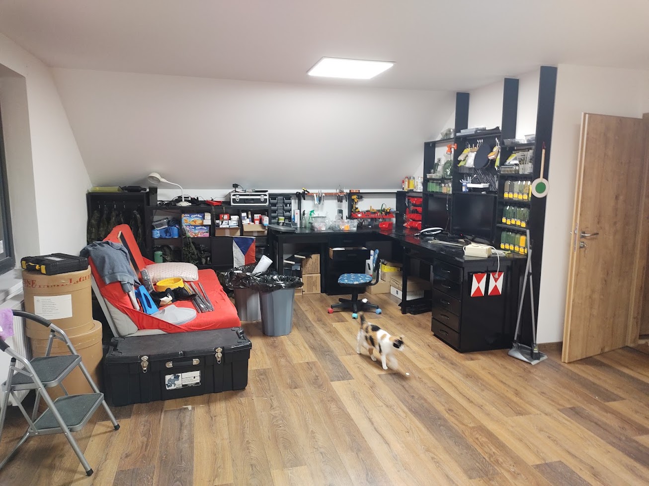

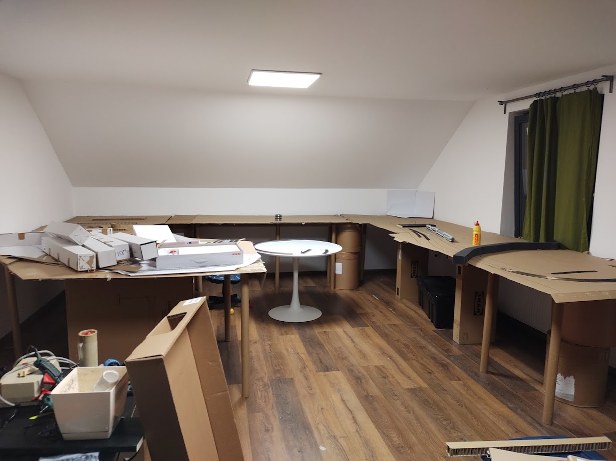

Dílna připravená na akci.
Kartonový layout pro navnímání a fyzické ověření zda to prostorově funguje.

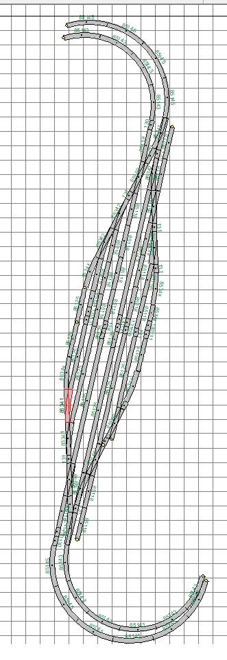

Stávající stav je takovej, že ladím nádraží ve wintracku a je to pěkná fuška :), až budu mít první publikovatelnou verzi k připomínkám hodím to sem.
Ale měl bych dotaz (nevím jestli bez kontextu zodpověditelnej), ale můžu stavět nádraží komplet z EW2? (tillig elite), narazil jsem na pár míst kde se tvrdí věci jako EW3 pouze - nebo je to nesjízdné, ale nevím jestli to nebylo myšleno třeba jenom na moduly.

Děkuju, ale koukám, že prsty byli ryhlejší než mozek. měl jsem namysli EW1 (866mm 11°/15°), to už se dá ?
snažím se rozpracovat něco takového, ale z EW3 to bylo moc dlouhý, z EW1 je to na hraně proveditelnosti co se navazující tratě týče, tak elaboruju jestli míň kolejí, kratší soupravy a nebo třeba to propojku od lifrovat do oblouku a ušetřit tak nějaké místo. A nebo to nechat takhle, jen doladit správné osové vzdálenosti a nějaké odstavné koleje, teď je to tam jen tak hogo fogo :)

Příspěvekod RadekH0 » pon 27 čer, 2022 5:34 pm
Vítej v klubu plánovačů :lol:
- Závidím ti ten prostor. Simulace rámů pomocí kartónů je dobrý nápad, s dovolení v budoucnu okopíruju :D
Jen jsem si všiml na pravé zdi toho okna s radiátorem. Dosáhneš na to okno kvůli manipulaci? S tím radiátorem taky bacha, když ho úplně zakryješ kolejištěm, tak se ti může v zimě rosit okno. Okna doporučuju opatřit zatemňovací roletou, UV světlo je svinstvo a kolejiště to dokáže pěkně vyšisovat.
- Námět vypadá zajímavě, ohledně použití EW2 si myslí každý svoje. Spousta lidí z nich má celé kolejiště a taky to vzhledem neuráží. Dá se udělat i kombinace EW1 na hlavních kolejích a EW2 na manipulačních a vlečkách.
- Skrytá nádraží jsou nutnost, jen pozor na dobrý přístup :!: Výška pro dobrou manipulaci je cca 15. cm a víc.
Dvoukolejku by se dalo zakončit SN s vratnými smyčkami na každém konci, aby se mohl simulovat reálný provoz. Lokálku k hlavní stanici napojit, uprostřed tratě vytvořit menší SN nebo výhybnu a na konci buď koncovou stanici nebo opět skrytou smyčku.
- Projekt rozdělit do samostatně fungujících celků je dobrá myšlenka. Po spoustě času se stavbou si člověk může zajezdit a nabrat novou sílu a naději na pokračování, zároveň můžeš natrénovat programování ježdění z PC a odladit nedostatky. Ovšem ve tvém případě nevím zda to půjde, jelikož se ti jednotlivé fáze stavby tratí překrývají a stavba dvoukolejky pod již postavenou lokálkou bude hodně komplikovaná.
To je asi tak vše co mě do začátku napadlo, rozhodně tvojí stavbu budu sledovat.
Ať se daří a pevné nervy.

Příspěvekod StandaR » pon 27 čer, 2022 5:54 pm
Dovolím si opravu mého předchozího příspěvku..
Přesně jak píše RadekH0, principiélně není na EW2 nic zlého, ale na hlavní trati bych se jim vyhnul. Na lokálce a vlečkách bych se jich vůbec nebál.
Mašina + 5Y mi vychází na cca 1,7m. To by bylo aby se to tam nevešlo na tu hlavní stanici.

Příspěvekod Toch » pon 27 čer, 2022 5:59 pm
Okna
Vzhledem k tomu, že jsou dvě chtěl jsem jedno uplně zabednit třeba EPSkem, ale nejsem si uplně jistej co na to vlhkost, takže letos v zimně otestuju, a pak bych radiator nechal ve vypnutém stavu.
Skryťáky
jak píšeš určitě je to bude chtít, ideálně dva jeden na modrý někde pod nádraží menší 1, ale tehle prostor jsem chtěl pro hlavní skryták pro oranžovou, ještě jsem nedošel k rozhodnutí.
Testuju teď tu manipulační výšku v SN s rámem 10cm okolo nosnym mi to vycházelo naklesat někde až do -34cm což už je docela dost, ještě s i to budu muset pořádně ošahat abych pak nelitoval.
Rozdělení
Je pravda, že rozfázování proběhlo na začátku a teď jsem udělal nějaké změny které to ztěžují, nicméně spodní trať bych postavil i ve fázi I. Sama by fáze I okruh stejně nedala, ale napojím to nějakým dočasný obloukem aby se dalo jezdit a testovat.
Děkuji za přivítání, ačkoli bych se nerad v tomto klubu plánovačů zasekl, klub stavitelů mě láká více :D

Příspěvekod milan ferdián » pon 27 čer, 2022 7:52 pm
Toch píše:Děkuji za přivítání, ačkoli bych se nerad v tomto klubu plánovačů zasekl, klub stavitelů mě láká více :D
Vítej, hmm to se určitě v klubu plánovačů na dlouho zasekneš :D :wink: .
Toch píše:Děkuju, ale koukám, že prsty byli ryhlejší než mozek. měl jsem namysli EW1 (866mm 11°/15°), to už se dá ?
Především nemusíš psát nájezdové úhly srdcovek u výhybky 11°. Je to zbytečné. Stačí EW1/R866/15°/228 mm ve zkratce EW1/15°atd. a každý ví oč se jedná. Nekombinuj dohromady výhybky 12°a 15°. U tebe stačí bohatě výhybky 15°.
Což o to nápad kolejiště je dobrý, ale stanice na pravé straně u okna ti vyjde, ať chceš nebo ne o dost kratší. Tady si musíš jasně ujasnit kolejový plán stanice a hlavně osy kolejí. Ty kolejové spojky, klidně mohou být v obloucích.
Určitě bych upravil nebo doladil prostor nalevo. Nevidím důvod, proč by měla být dvojkolejka v této části zakrytá. Na ten rychlík máš dost velké nároky. Když bude se skládat jen ze dvou "Y" v dnešní době, proč né.
Držím palce a v říjnu budu zvědav, jak jsi pokročil :wink: .

Příspěvekod RadekH0 » úte 28 čer, 2022 10:43 am
Možná bych zauvažoval nad přemístěním hlavní stanice na horní stranu kolejiště. Jak píše Milan, spojky mezi první a druhou staniční kolejí se mohou dát do oblouku, tím ušetříš spoustu místa. Další možností je použití (třeba z jedné strany) dvojité kolejové spojky ať už s jednoduchými nebo anglickými výhybkami.
Ještě by mě zajímala jedna tvá priorita. Chceš hlavně jezdit nebo posunovat?
Podle mě by bylo rozumější udělat hlavní stanici čistě moderní koridorovou s možností jen menšího posunu. Tyto stanice ani v reálu nemívají velké množství staničních kolejí, avšak jejich délka umožňuje provoz dlouhých rychlíků a nákladních vlaků. Dobrý příklad třeba stanice Poříčany, Úvaly, Český Brod, Velim, Pečky atd. Mrkni na mapy, třeba se ti něco zalíbí.
Kdežto na modré hlavní trati bych udělal stanici se zaústěním do vlečkového areálu, kde již bude možné se vyblbnout na posunu.
Při pohledu na prostor ještě jedna připomínka.
Před samotnou stavbou je nutné prostor dobře osvítit a vybudovat dostatečný počet zásuvek. Předpokládám, že kolejiště bude pevné a v budoucnu už by se to dělalo blbě.
