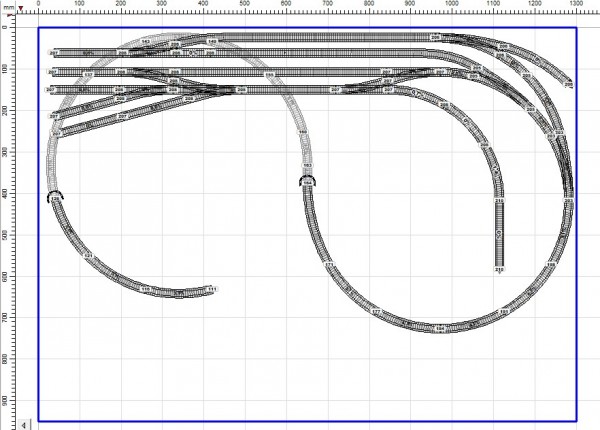

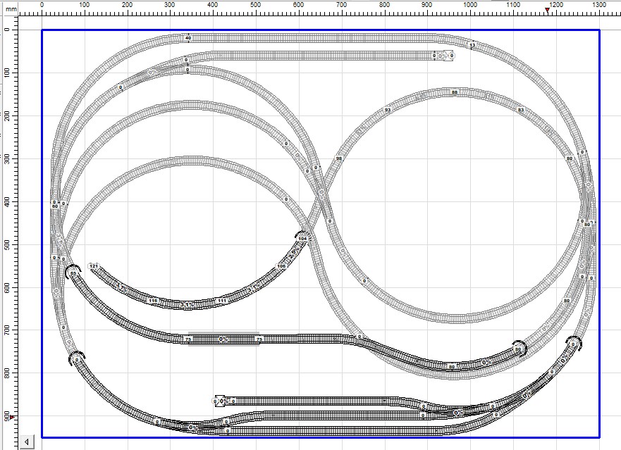

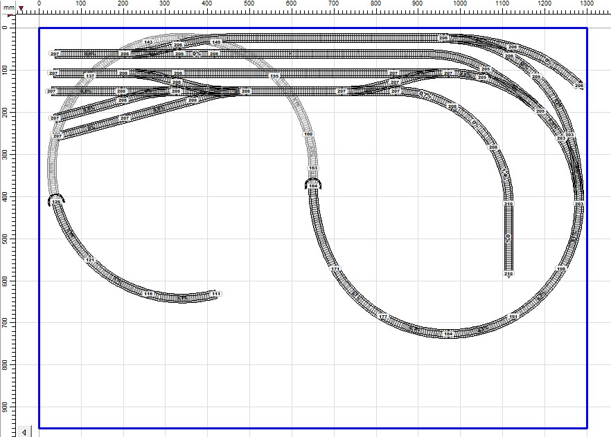

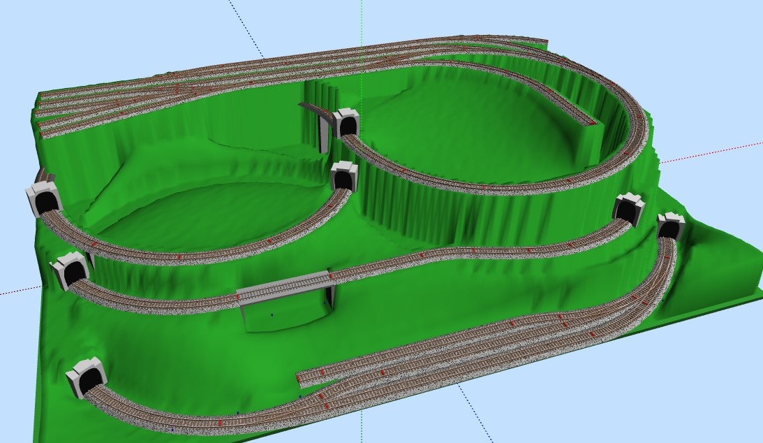

Dobrý den všem,
přicházím s návrhem plánu kolejiště ve velikosti TT, rozměru 130 x 95 cm. Omezeno rámem skříně a prostorem pro vyklopení.
Kolejiště plánuji realizovat jako domácí, vyklápěcí ze skříně, na takové to domácí modelování a potom ježdění...
Vracím se koníčku po 20 letech, kdy jsem měl malé analogové kolejiště pro hraní se synem...
Epocha IV, spíše 80. léta, ČSD, česká lokaýlizace, ovládání DCC / asi vše.
Koleje Tilligácké, EW 1, a IBW + jedna trojitá, kvůli místu a poloměry jsou v plánu na 310, ale flexi chci jít na 300.
Myšlenka - horní koncová stanice/3.patro (za zhlavím vlevo ze 2 dopravních k. do tunelu ...a někam pokračuje), poslední staniční kolej s odstavnou vpravo.
1.manipulační k. - do remízy a odst.kolejí vlevo, vpravo z manipulační vlečka na pilu.
Z dopravních kolejí osmičkou o patro níže /2.patro, kde bude vlevo zastávka ve vsi, pak tunelem do 1.patra, kde bude pouze průjezd krajinkou a
následně sjezd do přízemí, kde bude ve skrytém smyčka na obrat a jedna kusá odstavná. Ve viditelné části pak malá stanice s 2 dopravními a 1 manipulační k.
Jedná se o velký kompromis, zejména vzhledem k místu, ale také požadavkům na sestavu vlaků, manipulace na vlečce nahoře a nákladišti dole,
rád se kochám průjezdem a posun není na škodu.
Víceméně motorová trakce - zamračené, brejlovci, bangle, krokodýl, singrovka, 810, a výjimečně pára na nostalgii.
Soupravy mašina + 2 os. vozy, max 3 vozový rychlík (vím, že to neodpovídá epoše). Anebo motorák Krokodýl s Balmem, Singr + Bix, 810+ 010 apod...
a náklady spíše Mn a Pn s Daak a 5-8 různými nákl. vozy.
Přidávám plány a mám tradiční prosbu, napadá vás něco jinak, lépe?
pojďte do mě...
Děkuji Láďa

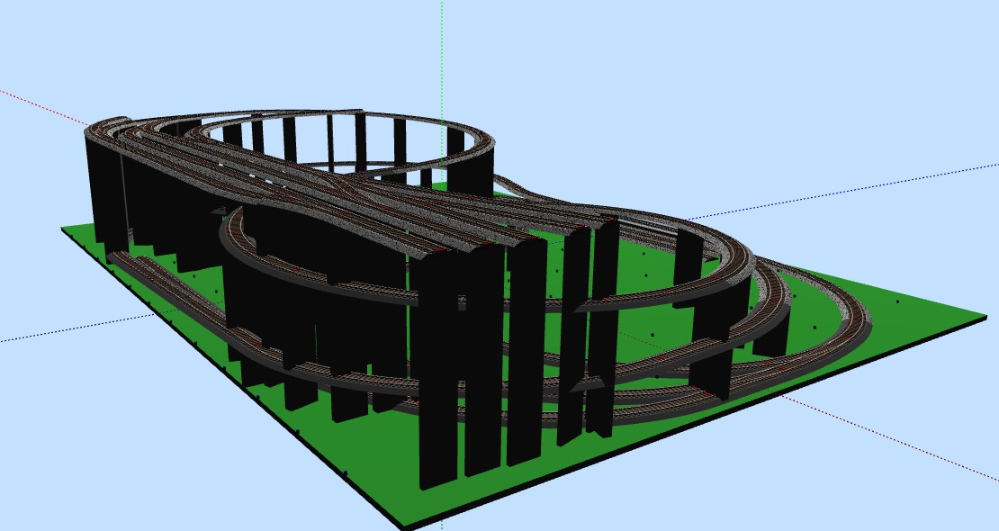

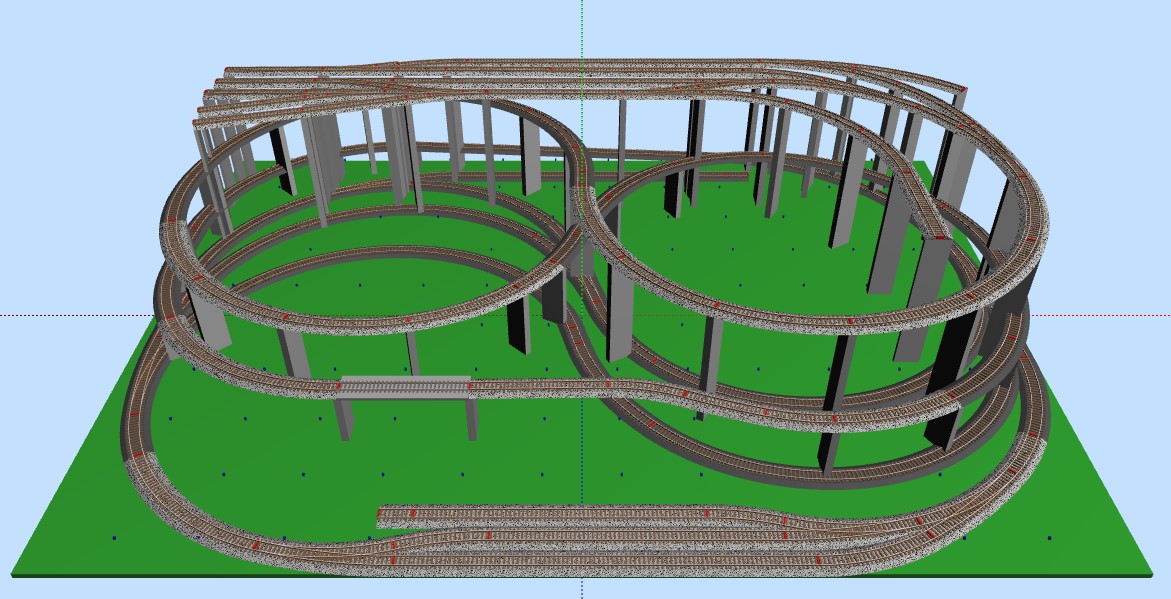

,...a ještě přidávám pro lepší představivost náhledy na krajinu a prostorový náhled, jinak vše vypočítáno, tak aby byly zachovány průjezdné výšky.
To jsem zapomněl uvést. Co se týče stoupání, max 4,5 ve skrytých částech, a v pohledu 3,3 %.
Díky
Láďa

Příspěvekod Jirkátor » pon 09 kvě, 2022 5:45 am
Jen pár poznámek.
Na to, kolik metrů kolejí na to spotřebuješ, si moc pohledů na jedoucí vlak neužiješ.
Sedm tunelových portálů na takové ploše - to bude jak ementál.
Jak máš naplánovaný přístup ke kolejím, které vedou v tunelu?
Horní nádraží je koncové, jak se k němu budeš dostávat, abys odvěsil lokomotivu nebo vozy?
Jak hlubokou budeš mít tu skříň, ze které to budeš vyklápět? Musí se ti tam vejít nejen celá výška kolejiště, a ta bude ve tvém případě značná, ale i budovy a osvětlovací stožáry na horním nádraží. Vím, že to může být problém, protože jsem to řešil také viewtopic.php?f=1&t=12586&start=135#p295463 . Problematická je horní hrana kolejiště a straně ke skříni, která při vyklápění kolejiště koliduje za zadní stěnou skříně.
Líbí se mi řešení skrytého nádraží, jehož součástí je i dolní stanice. Jen bych vynechal ten šturc a nacpal tam víc průjezdných kolejí. Dopředu si rozmysli, jak budeš řešit provoz na kolejích, na které nevidíš. Je potřeba vjíždět na kolej, která je volná a mít správně postavenou cestu pro vlak, se kterým plánuješ odjíždět. Je to v provozu těžší, než se může zdát, pokud neplánuješ ovládání přes PC.
Nemusíš odpovídat mně, ale sobě. ;)

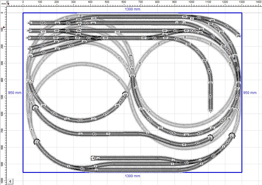

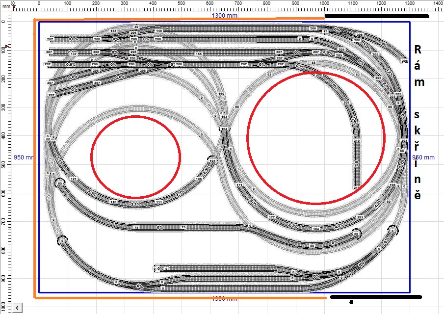

Příspěvekod sTTrojvedoucí_láďa » pon 09 kvě, 2022 12:10 pm
Dobrý den a děkuji vám pánové za názory, jsem za ně rád, protože člověk přece jen to vidí "svojí optikou" a nemá ty zkušenosti.
Rám se bude vyklápět jako postel, tzn uložen krátkou stranou - pravou do skříně, viz nákres a tím pádem bude ze tří stran (oranžové orámování) přístupný.
Na to jsem jakštakš myslel. Bude možné vyndat rám i celý (servisní činnosti) a v tom případě bude přístupný ze všech 4 stran.
Jinak výšku mám v plánu na 20 cm koleje horní koncové nádraží + zástavba a stromy/lampy takže tak do + - 35 cm výšky. Hloubka rámu skříně je 60 cm.
Mělo by to být dostačující. I s elektroinstalací zespodu.
S ementálem naprosto souhlasím, ale beru to jako kompromis, jinak se nahoru nedostanu...Co s tím? hlavně ty 3 portály vpravo nad sebou.
A aby byl přístup zespodu do skryťáku, do 8 a do stoupání, budou v rámu zespod dva kulaté otvory. Zbytek skrytého bude přístupný zezadu / tedy resp z boku skříně,
viz obrázek pohled zprava.
Samozřejmě pokud by někoho z publika napadlo jiné, elegantní řešení, nebráním se úpravám, koneckonců proto jsem šel s návrhem ven a kritice se nebráním,
naopak, beru ji pozitivně! Raději nyní při plánování, než pak složité předělávání.
Skryťák pak plánuji rozkouskovat na izolované úseky s indikací obsazenosti a vratnou smyčkou, koleje by měli být dostatečně dlouhé pro plánované soupravy.
Měl jsem takto vyřešeno i v analogu na ovládací pult.

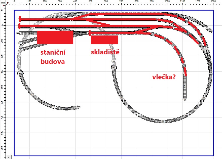

Příspěvekod czhunter » úte 10 kvě, 2022 10:13 am
Krom toho, co už řekli předřečníci (že to vypadá jako ementál, bylo by vhodné odebrat minimálně jedno patro tunelů - jinak to je v Česku nejblíž asi Kořenovské zubačce) není podle mě moc fiunkční ani ta horní stanice.
Velmi krátké výtažné koleje neumožní nic moc objíždět (jen velmi krátkými lokomotivami, rozhodně ne motorovými vozy).
Zkusil bych ji změnit třeba takto
czhunter
Příspěvky: 605
Re: Plán kolejiště TT 130x90
Příspěvekod sTTrojvedoucí_láďa » úte 10 kvě, 2022 10:05 pm
Dobrý večer
Plánky MF jsem prohlížel, samozřejmě je to asi takovéto začátečnické - chci tam všechno.... :roll:
Prostě nechci jen jeden okruh - krátká jízda, zepředu rámu dozadu rámu. Uznávám, že je to překolejované a jak s oblibou říkáte vlakodráha.
Děkuju czhunter za předělání horní stanice, takhle je to super, to se mi líbí....díky!
No a k tomu celkovému námětu, které patro bych měl odstranit? Tu 8? Anebo ten dlouhý úsek? Sice ubyde patro, ale asi to bude vypadat lépe, uznávám.
Jak psal kolega dát kopec doprava do skříně...právě pak bych se tam nedostal do horního nádraží a pod něj do skrytého...tak jsem to namyslel takto,
myslel jsem, že hlediska přístupnosti to bude takhle OK.
Prostě tak nějak se chci aspoň trochu kochat jízdou ...odněkud někam, vím, že na malém prostoru... :?
A co se týče stoupání, SCARM mi to vypočítal od 3,1% do 4.3% nejvíce. Myslíte, že těch 4,3% - to mašiny nedají?
Na různých místech se člověk dočte, že do 5cm/m to jde. Vím, že čím méně, tím lépe.
