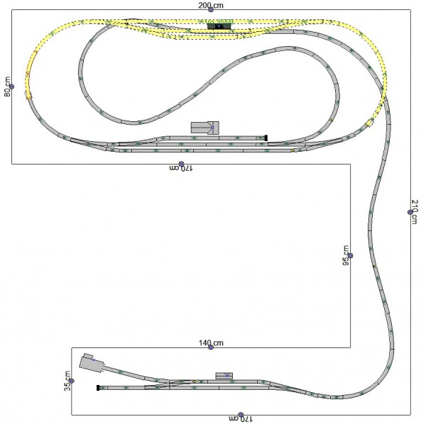

Dávám k posouzení plánek kolejiště v N-ku,který jsem dal dohromady. Nemyslím si, že bych to celé stavěl v nejbližší době, ale rád bych všechno pořádně promyslel, než s akcí začnu. V současnosti se bavím stavbou domácích modulů podle normy T-Trak. Modelařím zatím v kuchyni, takže celý okruh vytáhnu a jezdím jen jednou za čas. Je mi jasné, že ježdění dokola na dvojkolejce člověka dlouho bavit nebude a proto přemýšlím co dál. Chtěl bych kolejiště ze segmentů, které bych spojoval stejně jako moje moduly. S kolejivem od Kato jsem spokojený a chtěl bych ho proto použít. Při návrhu jsem chtěl zachovat možnost ježdění a kochání se, ale také možnost provozu odněkud někam.
Co si o návrhu myslíte vy zkušenější?

Co k tomu říci ... na tom tenkém "ocásku" nic zásadního nevymyslíš, ten velký blok nahoře (70x200 cm) je značné plýtvání místem - nejsem sice rozhodně zastáncem "zaplnit každý cm2 kolejema", ale tady není vlastně vůbec nic.
Asi bych doporučil vzít nějaký obdélníkový námět Milana Ferdiána (podle chuti a chtěného tématu - odbočná stanice, úvrať, hlavové nádraží, ... jsou tam "dětské" náměty, které by se možná tady hodily nejvíc), který se cca do toho 200x70 cm vejde (nebo třeba 240x90 v TT) a z toho pak te úzký ocásek vyvést ven.

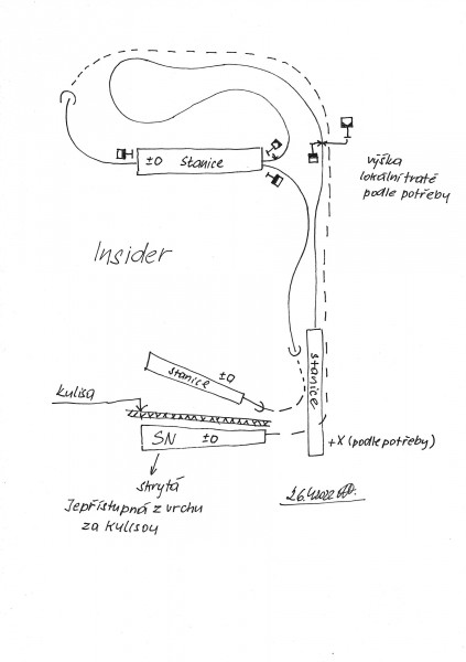

Tak co třeba takhle.
Na hlavním panelu odbočná stanice,v rovině 0mm, odtud vedou koleje do skrytého nádraží (označeno žlutě), které je v úrovni -50 mm a je přístupné ze zadní části kolejiště. Dále odbočka na lokálku se zastávkou a koncovým nádražím v ůrovni +100 mm.

Proč má ta odbočná stanice jen dvě koleje?

Tohle kolejiště musí být přístupné ze strany skrytého nádraží. To skryté nádraží má druhou a třetí kolej tak krátkou, že se tam vejde nanejvýš dvouvozový motorák, třeba Desiro Arriva. Nelze tu hlavní část kolejiště prodloužit?

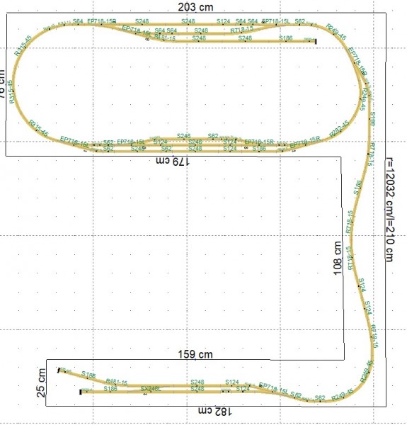

Drobná úprava vašeho námětu.

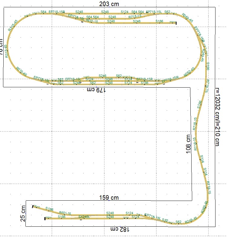

Díky za dobrý nápad, hned by byl bohatší provoz.Hned tři viditelné nádraží.
Zkusím to překreslit s geometrií kolejiva Kato.
Možná ještě zkusím vymyslet nějakou smyčku, aby se dalo také jen tak kroužit.

HonzaM píše:Tohle kolejiště musí být přístupné ze strany skrytého nádraží. To skryté nádraží má druhou a třetí kolej tak krátkou, že se tam vejde nanejvýš dvouvozový motorák, třeba Desiro Arriva. Nelze tu hlavní část kolejiště prodloužit?
Jojo to vím, ale přístupné by to bylo i zezadu, v rohu u zdi by byla ta užší část.
Délka 2 koleje je 434mm. Třetí koleje 310mm, to už vážně není moc...
Zkusím na tom zapracovat, původní idea byla mít tu větší část rozdělěnou kulisou uprostřed.
