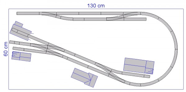

Což o to, jde postavit oblouk i na tomto poloměru, ale jde také o to, aby to projely vechny lokomotivy a vozy. Takže by bylo vhodné, abys trochu upřesnil tvoji představu o vozovém parku a námětu.
Dotaz na okraj: TT je dané? Já jedu v této velikosti, ale na tomhle rozměru bych zvážil i N (byť je tam jen málo českých vozů).
Pro začátek Ti vřele doporučuji projít si kolejiště v kategorii MINI. Trochu času to zabere, ale zas tak moc ne ;) a hlavně tam uvidíš, co je na takové ploše možné, někdy jsou to docela extrémy ;). Někde jsou uvedeny i konkrétní lokomotivy, jaké zvládají poloměry atd...
Dále je otázka, zda vlak musí nutně kroužit? Legendární Kameničky jsou například zde.
No a co až je možné, například zde

Já to našel, ještě jedno kolejiště s uvedeným vozovým parcek, co ještě projede

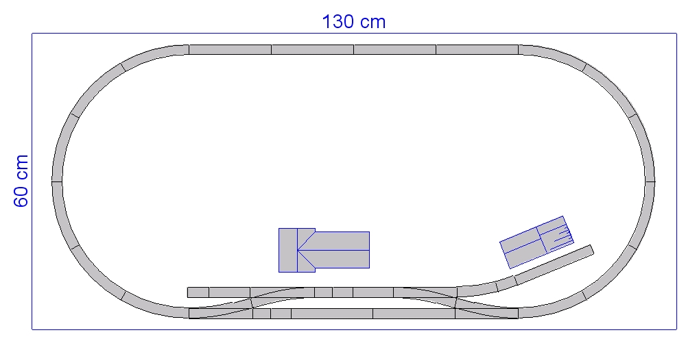

Moc velká stanice by se tam v případě oválu na daném rozměru nevešla... kolejivo Tillig , r 267 a EW1 u obojího
v případě variace na Kameničky s koncovou stanicí by to bylo o trochu lepší...
A s ohledem na předpokládaní vozový park...
lubo5s píše:Bola by to epocha lV tak obdobie ako mam vojensku tuchniku CSLA. Cize nejaky motorovy rusen s plosinovymi voznami a na nich tanky t-55 a jeden osobak z drevennymi voznami.

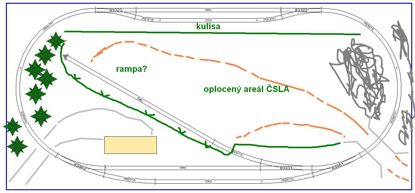

Poloměr 267 mm který se na těch 60 cm vejde, by to měla vcelku zvládnout i obdoba V60 od Pika s obdobně dlouhými čtyřnápravovými plošiňáky Rlmmp od Roca (ty by pro vojenskou techniky stačit měli), otázkou je jestli to pojmout jako běžnou stanici nebo jen nějakou obobu třeba koncové vyhybny vlečky... dát tam nejen boční ale i čelní rampu na vagonování techniky... nějaký sklad a volnou skládku třeba pro přečerpávání z cisteren... a třeba i malé depo pro posunovací lokomotivu vlečky...

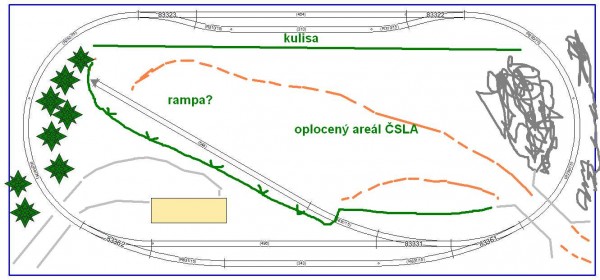

Že se s tím tady furt vnucuju: viewtopic.php?f=16&t=10848&p=231604&hilit=vojensk%C3%BD+prostor#p231604 :D

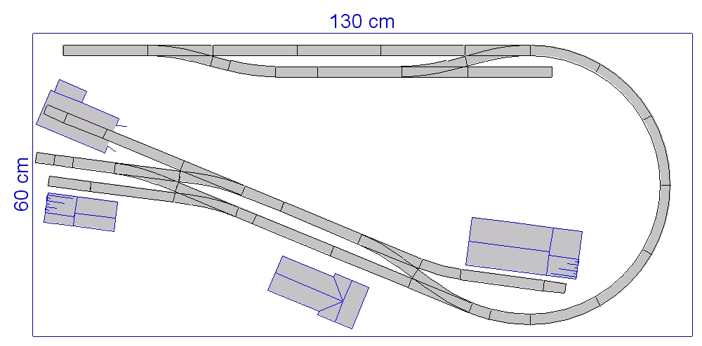

Já myslel spíše něco jednoduššího, třeba toto. Otázka, zda vůbec dělat stanici, ale nepojmout to třeba jen jako vlečku odbočující z trati, případně u zastávky.
Poloměr je 250 a je to dost do kraje, ale trochu se bojím, že vozy vhodné na tanky ve IV epoše budou mít problémy. Vhodnější by pak bylo mít vlečku s úvratí do SN a nejezdit dokola. Před stavbou je třeba vyzkoušet vozový park.
Lokomotiva ideálně rosnička T334, kterou armáda měla.
Příspěvky: 2434

Vím, že je to hodně o kompromisu mezi chtěným a dostupným, nicméně bych se v provozu zaměřil na maximálně spolehlivé lokomotivy - ideálně Hektor nebo Kocour (není boha, aby se zastavili). Rosnička bude sice správná, ale v TT provozně nespolehlivá. No a za ně některou variantu vozů Rlmmp od ROCA a oblouky mohou klidně na R150 a projede to bez potíží...
No a kdybych měl hlasovat, tak ten Zlámalíkův návrh je parádička.
Zlámalík píše:Že se s tím tady furt vnucuju: viewtopic.php?f=16&t=10848&p=231604&hilit=vojensk%C3%BD+prostor#p231604 :D
...i když to je pro začátečníka asi celkem sousto. V tom případě bych se také přimlouval pro odbočku se zastávkou a s vlečkou.

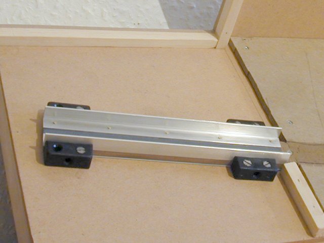

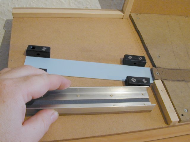

Při stavbě oválu bych se pak buďto řídil logikou kruhu podle Milana Ferdiána nebo bych v zákulisí používal výměnné kazety tohoto typu:
Ty kazety jsou samozřejmě použitelné i pro Kameničky a jejich všemožné klony.

Souhlas, já to chtěl původně nakreslit s R230, ale SCARM to neumí. Byla to taková večerní rychlovka, jen nástřel jak to vypadá na daném prostoru, osobně bych to pojal ala kamenicky, třeba s tvými kazetami.

Kavka_ píše:...i když to je pro začátečníka asi celkem sousto.
Však taky neříkám, stavět to přesně tak. Spíš jako téma, že se dá i na malý kousek prostoru našlapat scenérie, normálně se rozkládající na ploše jednoho okresu :D To, co obdivuju u Milana F.
Pro začátek bych se držel Ivanova návrhu výše, ale udělal z něj koncovou stanici tím, že bych zrušil levý oblouk dozadu, resp. by tam trať končila obloukem v houští (kdysi jakože vedla dál, ale nyní je tam prostor VÚ) a netvořila by ovál. Tím to bude malá stanička na konci lokálky, s vlečkou či nakládkovou kolejí pro armádu a dál je "zeleno". Určitě bych areál oplotil - vlnitým plechem nebo betonovou skládanou ohradou, jak to všude bylo a mnohde stále je.
