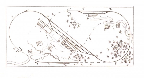

Příspěvekod pixel123 » ned 06 bře, 2022 5:21 pm
Ahojte. Pred časom som riešil návrh koľajiska ale po čase som pochopil že z princípu to nebola dobrá cesta. Chcem ísť na to od nuly a štýlom "v jednoduchosti je krása". Podstatou tohoto koľajiska je , že to bude moje prvé a tým pádom je najdôležitejšia požiadavka jednoduchosť. Chcem sa vyhnúť jednoduchému oválu aby som sa stavbou aj niekam posunul, ale v princípe, boli ďalšie nediskutovateľné podmienky aj :
- Dostatok voľnej krajiny
- Jednoduchá ale nie chudobná premávka
- Žiadne SN (jednoduchosť stavby aj premávky toto vylučuje- pre mňa teda určite )
- Jedno hlavné nádražie a jedna maličká zástavka
- Premávka hlavne pre motoráky a maximálne 2 vozňové osobáky
Hlavne ale rozmery vychádzajú z toho čo mám po ruke. Materiál na rám ktorý som mal doma dal málo práce a málo rezania, držiac sa myšlienky "take it easy"
Epocha IV, roky 80.-90.
Nákres je trochu neprehľadný pretože je tam zakreslené všetko, od stromov cez lampy až po elektrické stĺpy vedenia, odpustite túto moju nedočkavosť.
Popis koľajiska :
V strede je medzi kopcami situované hlavné nádražie. Jednoduchosť úraduje aj tu, preto sú len tri koľaje a z toho 2 sú nástupné. Vedľa stanice je sklad s rampou, na druhej strane je stánok s trafikou. Parkoviská a cesta spájajú nádražie so skladiskom a cesta pokračuje popri domoch dolu cez závory "von" alebo cez závory za nádražím , kľukatinou až dolu do malej zastávky. Tá má nástupište len na jednej koľaji a to vedľa staničnej budovy. Za ňou je parkovisko kde bude stáť autobus ako na konečnej . Z parkoviska vedie lesná cesta hore, do chaty na kopci v lese, kúsok od nej je aj rozhľadňa.
Trať je vedená tak aby bola čo najviac nad povrchom, zároveň sa ale nechcem ukrátiť o tunely.

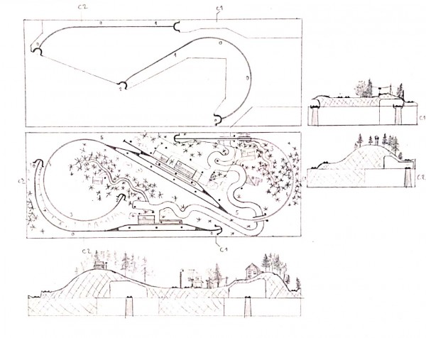

Nakreslil som aj predstavu krajiny pomocou rezov, C1, C2, C3.
Čo tomu chýba je názor vás, či niečo v mojej predstave nieje nezmysel, tiež by som veľmi chcel tam hore kde je šturec, spraviť starú zrušenú koľaj. Šturec bude na koľaji ktorá kedysi pokračovala cez oplotenie do areálu ktorého sa na mapu zmestí málo, čiže tam rátam hlavne s bránou, plotom, hrdzavými lampami a zarastenou koľajnicou.
Umiestnenie návestidiel je pre mňa ešte cudzie, to budem potrebovať nájsť literatúru a poprosím vás aj o kontrolu, či radu, čo a kam.
Hlavne teraz pracujem na lampách a chystám lepty návestidiel, mám zatiaľ iba základný rám.

Příspěvekod Jirkátor » pon 07 bře, 2022 12:14 pm
Tak to s oponenturou zkusím jako první. :)
Stavím eNko na podobných rozměrech a také jsem hodně zápasil s místem. Moc nevěřím, že z toho prostředního tunelu vystoupáš obloukem na horní (zadní) nádraží. I kdybys to tak moc zvednul, tak si myslím, že v poloměrech 194mm (které předpokládám), ti to stoupání málo co vyjede - pokud vůbec něco a stavět ozubnici asi neplánuješ. Koukni na můj plánek, abych vystoupal do 11cm, na 2,75 metrech, tak mám stoupání cca 25 - 40 promile a i to je už hraniční. Zkus si nakótovat výšky a uvidíš sám.
Pokud chceš bohatší provoz, tak ti doporučuju skryté nádraží. Hezky by se vešlo do toho zadního tunelu. Ten můžeš klidně doleva trochu protáhnou, stejně ta trať bude schovaná za kopcem.
Edit: Při rozkliknutí obrázku jsem si všimnul výškových kót a 5 cm je opravdu málo. Já mám volný prostor o výšce 10 cm a není to žádný tuzex, když tam potřebuju něco udělat. Počítej s nějakým centimetrem pod horním nádražím a zbydou ti tak 4 cm a to je dobrá past pro uváznutý vlak.

Příspěvekod pixel123 » pon 07 bře, 2022 2:17 pm
Jirkátor píše:Tak to s oponenturou zkusím jako první. :)
Dakujem za odpoved. Musim doplnit dolezite veci - obluky su r2 223mm. Stupanie 4,5cm na otacku do zavitnice mi okuliarnik s dvoma osobakmi pekne zvladol, moj pojazd na m810 tiez. Je treba ale poznamenat ze kotovanie som zabudol upravit. Hlavne zadrazie je vo vyske 7cm , vychadzajuc zo stupania 3,5cm na celu otacku obluku. Tam kde hovoris je to stupanien najprudsie a blizi za ku 4, ale viac to urcite nieje. Bohatsi provoz nechcu . Technicky by to malo byt v cajku, ked pride kolajivo tak chcem vystavat kolaje nech mozem skusat a robit zatazove cesty. Budem zapriahovat supravy ktore tam jazdit nikdy nepojdu nech som si isty ze kratke vlaky prejdu ako nic

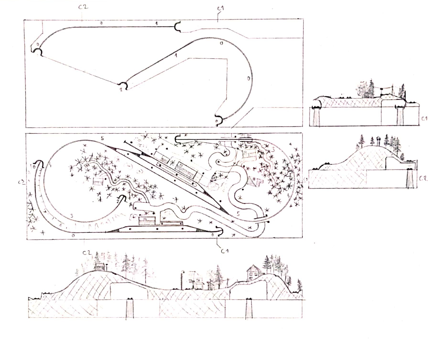

Příspěvekod Ivan » pon 07 bře, 2022 4:43 pm
bohužel se nemohu vyjádřit k technickým parametrům kojeiva N, ale vyjádřím se k plánku jako takovému.
Potřebu vynechat SN chápu, bude to prostě testovací kolejiště na kochačku :wink:, celkově mi plánek přijde zajímavý. Navrhuji zrušit souběh tratí vlevo dole, přímo to zde spojit a otočení vlaku by pak proběhlo mezi pravými tunely - osmičkou pod terénem. Pak by vyšla lépe i klesání/stoupání. kyby to z popisu nebylo jasné a bude-li zájem, mohu načrtnout
Z krajinářského hlediska je potřeba stanice co nejvíce oddělit, nespojoval bych je tedy silnicí, ale ke každé stanici bych přivedl silnici odjinud. Mezi nimi hutý les, skálu apod....
Ještě pro indpiraci přikládám osmičku od fruafru (doufám, že mu to vadit nebude), jen pro inspiraci krajiny a stanice. Kolejiště je samozřejmě už docela složité. Pod stanicí je 3. kolejní SN, kolej v tunelu vpravo nahoře je slepá, končí tam motorák na fiktivní lokálce.

Příspěvekod pixel123 » pon 07 bře, 2022 5:00 pm
Ivan píše:Ahoj,
správne hovoríš, bude to účelovo prvotinka na kochačku, prvé skúsenosti a pod.
tvoj návrh presne chápem a môj prvý koncept bol presne takto vedený, ako popisuješ. Ja som to ale zmenil , pretože sa mi cesta od hlavného nádražia k malej zastávke zdala príliš krátka a následne bola podzemná osmička trochu pridlhá . Chcel som nechať čo najviac koľaje nad zemou. nejako sa ale stále neviem vzdať tej prvotnej myšlienky. ten prvý návrh sa mi niečím páči a nejako som teraz rozpoltený. dám ti sem fotku prvého návrhu, poznamenávam že oblúky som tam dal R1 , to by som možno zmenil na R2. neviem či skladisko s rampou môže byť tak ako to je na obrázku ale bol to prvý koncept, sú tam nejaké nedomyslené veci
tie kóty prosím ignoruj
ešte dodám že tento návrh je na šírku len 120cm čiže by sa to celé ešte roztiahlo do šírky

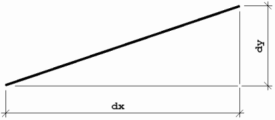

Ještě snad pro začátečníky informace o té zmiňované délce tratě, která vstupuje do zlomku "výška/délka":
Tou délkou není myšlena skutečně vozidlem ujetá vzdálenost (obvod kola krát počet jeho otočení), ale vodorovný (půdorysný) průmět trasy.
Čili:
- sklon tratě = dy/dx
- sklon tratě v procentech = (dy/dx) krát 100
- sklon tratě v promilích = (dy/dx) krát 1000
Poznámka:
U relativně malých sklonových poměrů (typicky např. právě na železničních tratích) jsou ty rozdíly mezi délkou přepony (skutečně ujetá vzdálenost měřená odometrem vozidla) a vodorovnou odvěsnou (půdorysný průmět trasy na mapě) poměrně malé.
Ovšem v extrému (třeba při terénních jízdách off-roadů) 100procentní stoupání/klesání znamená sklon tratě 45 stupňů, takže v tom případě na překonání výškového rozdílu např. 100 metrů ujede vozidlo ve skutečnosti dráhu nikoliv 100 metrů, ale přes 141 metrů (odmocnina ze dvou krát těch 100 půdorysných metrů na mapě).
