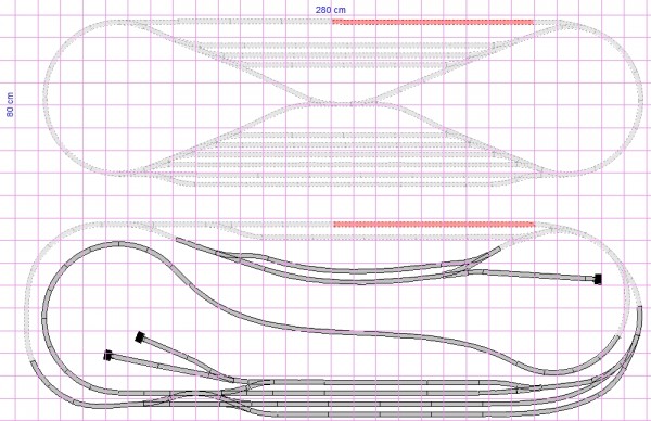

Asi nejsem jediný, kdo stále přemýšlí, jak ušetřit místo. Napadlo mne, že by se možná dal použít jakýsi "výtah" mezi skrytým nádražím a viditelnou tratí - odpadlo by tak stoupání ze SN nahoru a mezera mezi SN a tratí by přitom mohla být dostatečně vysoká tak, aby byl do SN dobrý přístup. V dnešní době by snad neměl být problém nějaký vhodný mechanismus výtahu sestrojit.
Zkusil jsem navrhnout takovéto "prostorově úsporné" kolejiště (na obrázku níže) - bohaté skryté nádraží, červeně označená kolej by se vertikálně zvedala a klesala mezi SN a tunelem v horním patře s tratí s jednou větší a jednou menší stanicí.
Možná jsem jenom vymyslel kolo, ale zajímalo by mne, zda jste se někdo s takovýmto řešením někde setkal, popř. zda tento nápad považujete za reálný.

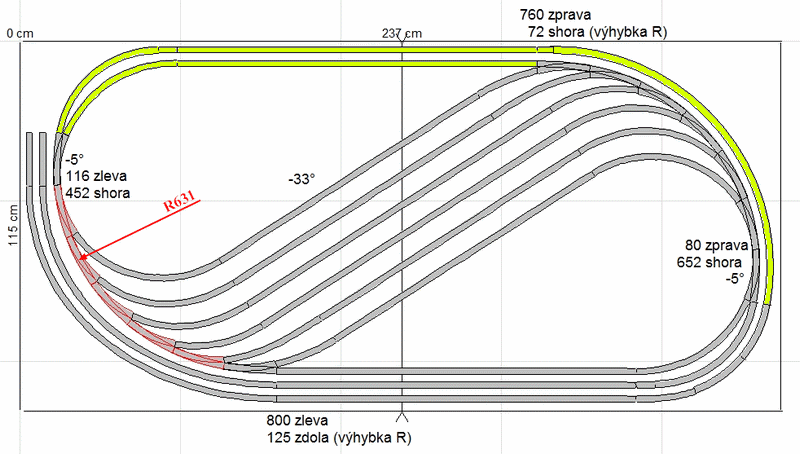

Ahoj, uspořádání skrytého nádraží bych principiálně řešil dle tohoto návrhu (zdroj Lokopin.wz.cz) - staniční koleje mohou být všechny delší.

Nevýhodou "Lokopinova" uspořádání je "utopení" odstavných kolejí a zhlaví ON mezi stoupajícími tratěmi ze všech stran. Přístup přímo (zpředu, ze strany apod.) je tedy obtížný a je nutno vyřešit přístup spodem " a za roh", což může být komplikace při čištění, opravách apod.. Zvláště pokud je krajina nad SN plochá bez kopce, kam se vejde např. horní část hlavy.
