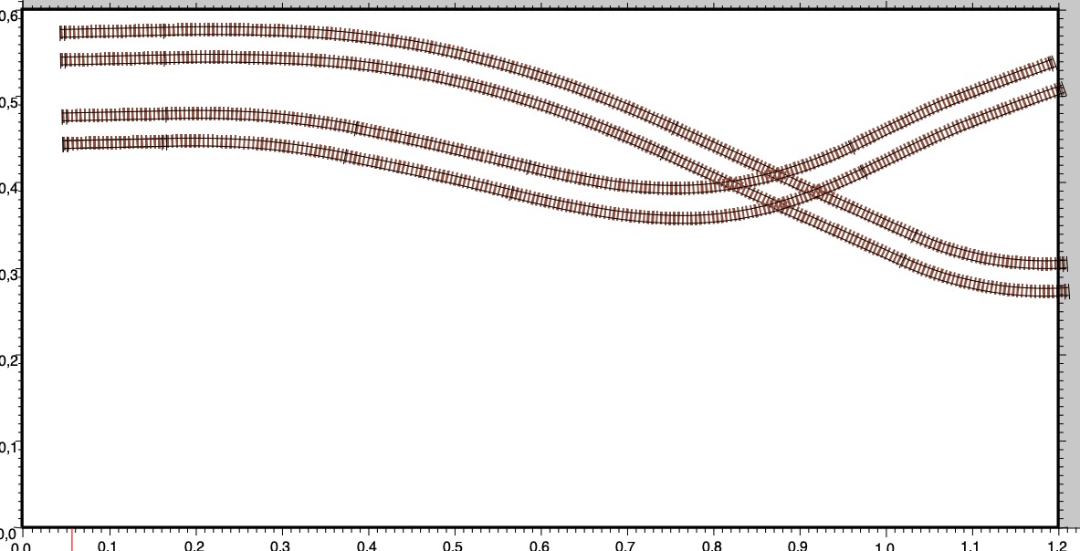

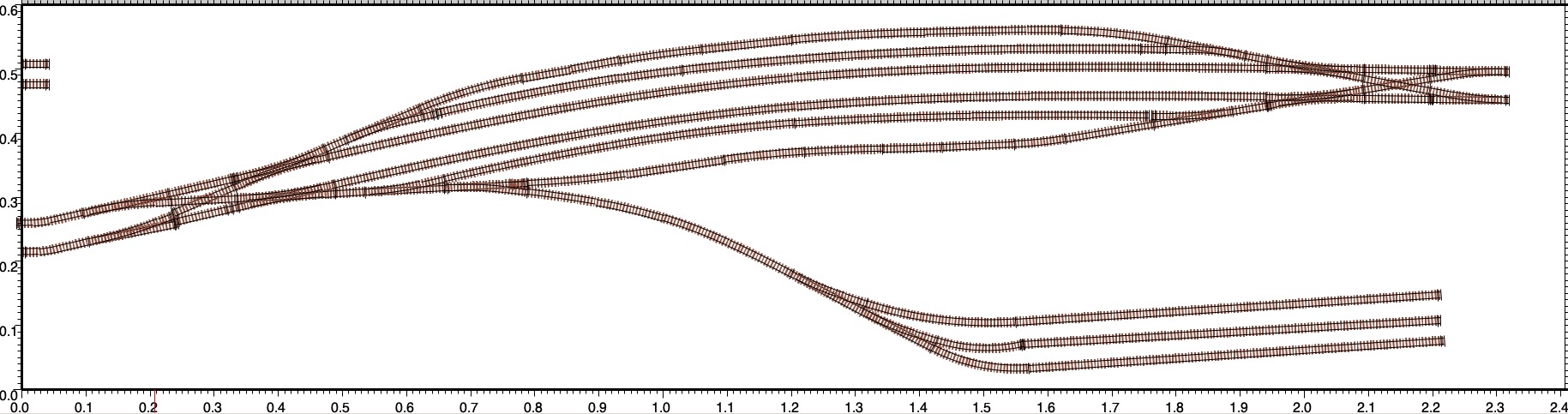

Po delším váhání uvažuji o rozšíření domácího kolejiště s dvojkolejnou hlavní tratí (velikost N) o nový segment, na němž chci nádraží s délkou kolejí postačující s rezervou pro sedmivozový railjet. Z toho vychází přiložený návrh. Sestává ze dvou částí, spojovací díl který slouží k navázání k trati vycházející z tunelu. Původní pokračování trati zde bude ukončeno a bude zde začínat spojovací díl pro navázání na vlastní nádraží. Kolejové schema vlastního nádraží chci přesně tak, jak je zde navrženo, s dvojitými kolejovými spojkami na obou zhlavích. Nádraží je plánováno v oblouku, působí to zajímavěji. Odbočka z levého zhlaví by mohla vést například do depa, nebo třeba do nákladového prostoru. Potřebuji zejména poradit jak využít plochu panelu, nechci ho mít přeplácaný kolejemi. Na pravé straně bude připojen panel, na němž dojde k odbočení spodní i horní tratě o 90 stupňů, řešené obdobně jako ten tunel na obrázku, odkud vlaky přijíždění, oblouk bude kompletně zakryt odnímatelným vrškem (aby nebylo vidět "lámání" souprav rychlíkových vozů). Trať zde povede kolem další stěny místnosti.
Spodní trať povede ve spodním patře bez jakéhokoli přerušení, tedy bez výhybek. Nepřístupné skryté nádraží považuji u velikosti N za velmi problematické, jde o možné vykolejování, ale hlavně o dobrý přístup pro čištění. N-ko je v důsledku malé hmotnosti hnacích vozidel velmi náchylné na ztrátu kontaktu s kolejemi, stačí malé znečištění kolejí a koleček lokomotiv a vlak se po zastavení nerozjede a je nutné ho postrčít. Na svém stávajícím kolejišti proto nemám žádné místo kam by nebyl možný přístup, kopce a tunely jsou zásadně odnímatelné.

Honzo, skutečně chceš depo napojit takto? Při výjezdu z depa bude loko blokovat hlavní kolej. Já bych napojení udělal více vpravo a depo posunul blíže ke stanici. Nevím však, kde plánuješ mít VB.
Jaké bude mít stanice nástupiště? Budou velká, nebo jen nástupní hrany?
V plánku mi občas nesedí geometrie, ale možná je to jen exportem do obrázku. Jestli stavíš z flexi, hravě to doladíš při stavbě.

Potom ty tři kusé koleje bych nepojal jako depo, do té stanice se provozně nehodí, ale jako nákladiště viz např. Žďár nad Sázavou https://mapy.cz/zakladni?x=15.9345743&y=49.5555190&z=19&l=0&base=ophoto. S budovami bych to nepřeháněl, mohl by být problém s perspektivou.

Je to jen ideový námět, geometrií jsem se tady nezabýval. Všechny výhybky jsou ale vybrány ze sortomentu výrobce a je tedy zaručena realizovatelnost. Jedná se o kolejivo Peco Code55. Kromě výhybek a křížovatek bude vše z flexi. Nástupiště budou různé šířky, bude nutná jejich individuální výroba. Naštěstí jsou zde technologie laserového řezání. Předpokládám vždy ke dvojicím kolejí široké nástupiště.

Velikostí a stylem mi nádraží působí jako čistě osobní, skoro stylu Brno hl.n., takže bych si na panelu představoval tak maximálně městskou zástavbu. Možná s nějakým kreativním přednádražím, náměstíčkem s trhy apod. Tu odbočku k nákladním kolejím bych já osobně kvůli zajímavosti provozu vedl přes úvrať, a možná bych si vzal ještě větší inspiraci z Brna a udělal z toho vlečku k veletrhům, umožnilo by to vozit tam cokoliv tě napadne na ukázku na veletrhu, od lokomotiv až po vagony, jako prezentaci investorům
