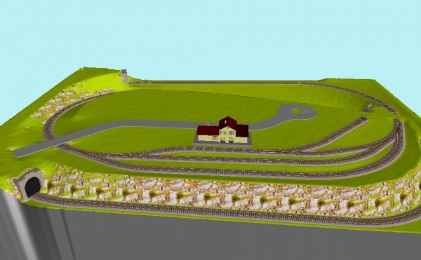

Dobry den Vsem,
Chtel bych se zeptat, neni tady nejaka dobra duse ktera by mi prekreslila toto kolejiste s pouzitim kolejiva PECO code 100???
Predem vsem dekuji

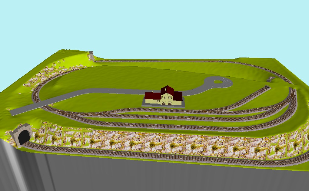

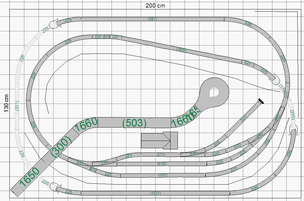

Zdar není moc času, tak jen rychle. Vše řešeno z flexi nemá smysl kusovky, krátké výhybky 22,5 a poloměry R2 438 méně bych nešel vzhledem k rozměru bude stejně vše kompromis stoupání je na hraně. Neber to jako daný plánek jen nástřel. Psal jsi, že už něco máš to zkoukni a uvidíš. Počkej si na reakce zkušených ....není třeba nikam spěchat.
Měj se Workous

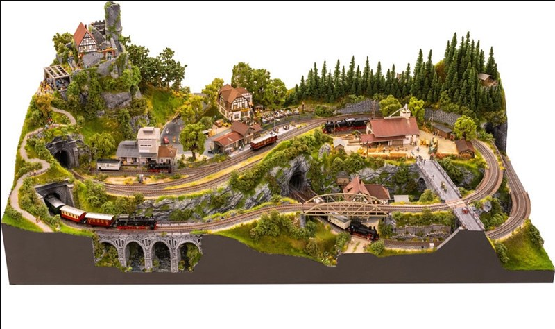

Toto je taky pěkná kochačka
