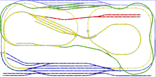

Ahoj všem,
vím že se už zde kolejiště tohoto rozměru šeřilo, nicméně každý máme přeci jiné jiné představy tak mě snad neuškrtíte :)
Upřímně nejsem úplný začátečník míval jsem hezké, ale malé kolejiště ve velikosti HO a byl hrdým majitelem dvou traf FZ1 :D . Okolo roku 2005 jsem vše prodal a nyní bych opět rád kolejiště. Nicméně už nechci jen dvojitý ovál a jedno nádraží. I proto volím N ko - tam se toho vejde daleko víc na stejný rozměr.
Přiznám se rovnou že nebudu simulovat realitu. Na to bych potřeboval úplně jiný prostor a ten nemám.. Už i ty 2x1m je dost na krev.
Jinak v plánu je ideálně poslední a předposlední epocha a plná automatizace - na to se těším ale taky se toho trochu děsím dřív jsem měl jen analog.
Chtěl jsem více nádraží a hlavně ne jen 2 ovály a nakonec jsem vytvořil kolejový maglajz a stejně jsou to víceméně ovály :D
Původní myšlenka bylo jedno velké nádraží vepředu (modrá) , menší uprostřed (žlutá) s odbočkou třeba do lomu (červená) a potom malé nádraží v horách /zelená) . A zaprvé mi to asi nevyjde se stoupáním ( s tím se přiznám nemám zkušenosti ), a zadruhé sem tam toho asi nacpal více než je zdrávo.
Nějaké tipy? A nebo začít rovnou od znova? :)

Je prima, že se rodina N-kařů rozrůstá a je zájem o V. a VI. epochu, výrobci budou mít chuť přicházet s novými modely, když bude odbyt. Bude kolejiště přístupné i zezadu? A zespodu? Při šířce 100 cm bude problém do zadního nádraží dosáhnout.je třeba počítat s občasným vykolejením a samozřejmě s čištěním kolejí. To zadní nádraží má extrémně krátké koleje, vejde se tam jednovozový motorák, třeba 810 nebo 840. Rozhodně je dobře si návrh zpracovat třeba ve SCARMu.
Snad se autoři v této diskuzi publikovaných kolejišť nebudou zlobit, když se inspiruješ jejich návrhy nebo se z těch návrhů poučíš. A určitě si nedělej starosti že by tady v diskuzi vadilo, že se zde kolejiště stejného rozměru už řeší.

Kolejiště bude přístupní zezadu, obou stran i ze spodu... Takže s šířkou problém nebude.. Postavím si na to konstrukci i s kolečky ... Dřevo už je objednané.
Já taky doufám že se rozšíří nabídka moderních lokomotiv. To zadní nádraží já právě přemýšlím zda ho rozšířit a nebo ho nechat jen malé - měly by tam jezdit právě jen ty motoráky - nebo něco ta ten způsob. Ještě otázka jestli se vyrábí v Nku nikde sem ho neviděl...

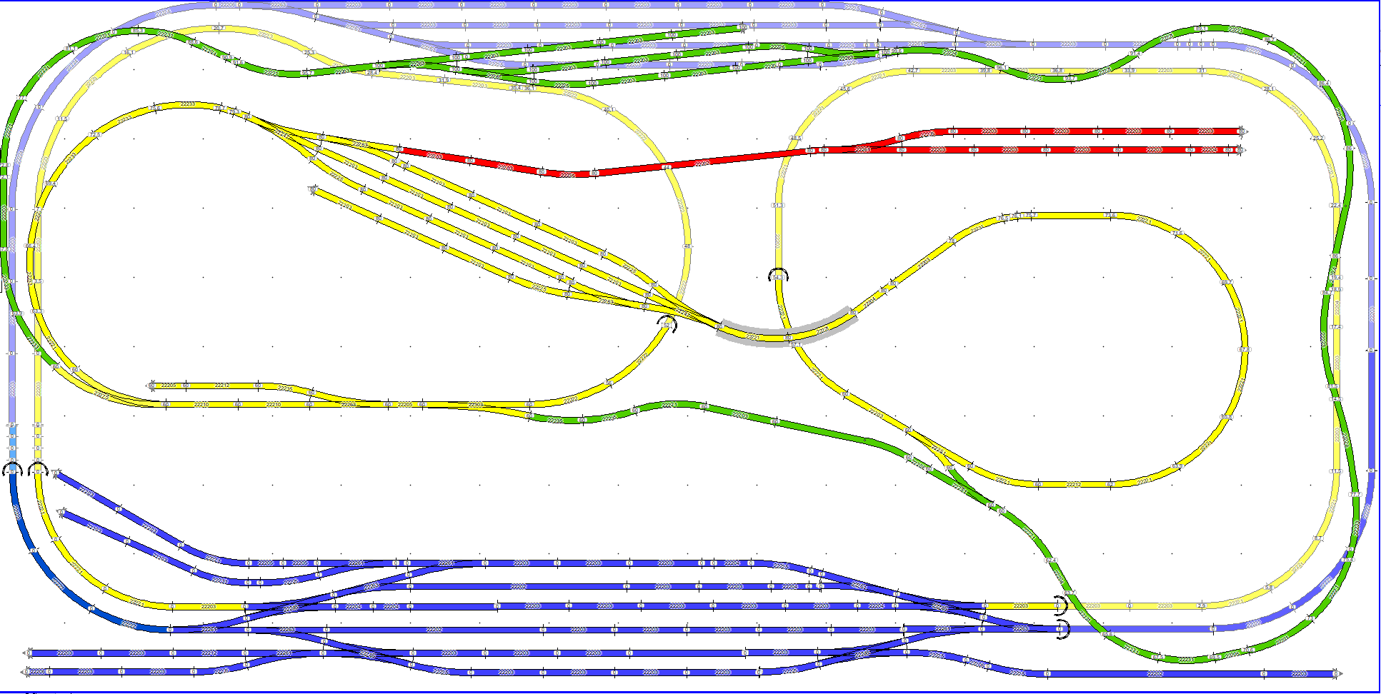

Ta žlutá otočka o 360 bude se stoupáním fakt na krev. Ještě to vymysli jinak. Ale jinak pěkný vlakodrom podle mého gusta. Fandím tomu.

Tak sem to zkusil upravit..Přidáním křížové výhybky se tím mohou otáčet vlaky do protisměru, ale nevím jestli to tak půjde i zapojit :D

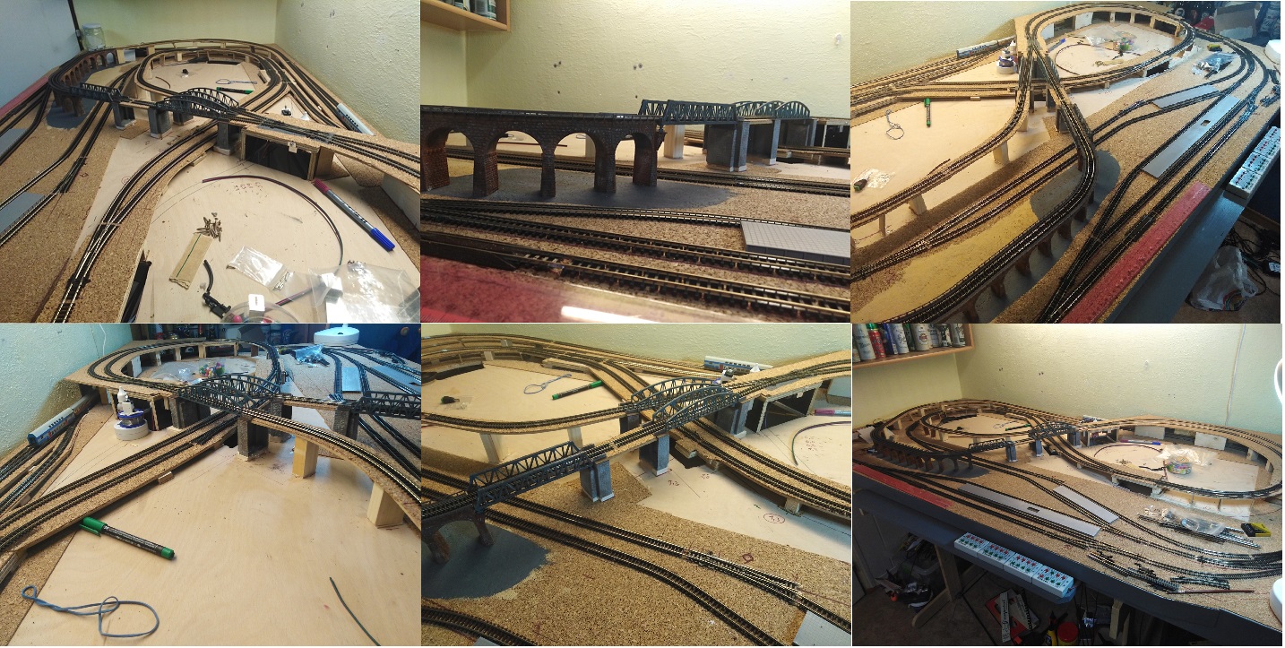

Sám mám kolejiště 2x1m a na něm vlakodrom. Porovnávám a přemýšlím, ale bojím se, že to tvoje zrealizovat nepůjde. Tři nádraží na šířce 1metr nedáš. Fakt ne. Jenom na to modré na šířku budeš potřebovat 35-40cm. A to nepočítám nějaké slušné nástupiště. K tomu nádražní budova a jsi v půlce kolejiště. To zelené nádraží je tak na loko plus jeden vagon. Zkus to zredukovat na dvě. Aby vlak na otočce sám sebe nadjel potřebuješ výšku 6cm a délku min 1,5m.

Pošli schválně fotku kolejiště co máš... Ať vidím realitu co jde vytvořit.. V programu to všechno vypadá jednoduše, ale realita je jiná

Příspěvekod vfjr » pon 14 čer, 2021 4:08 am
vfjr

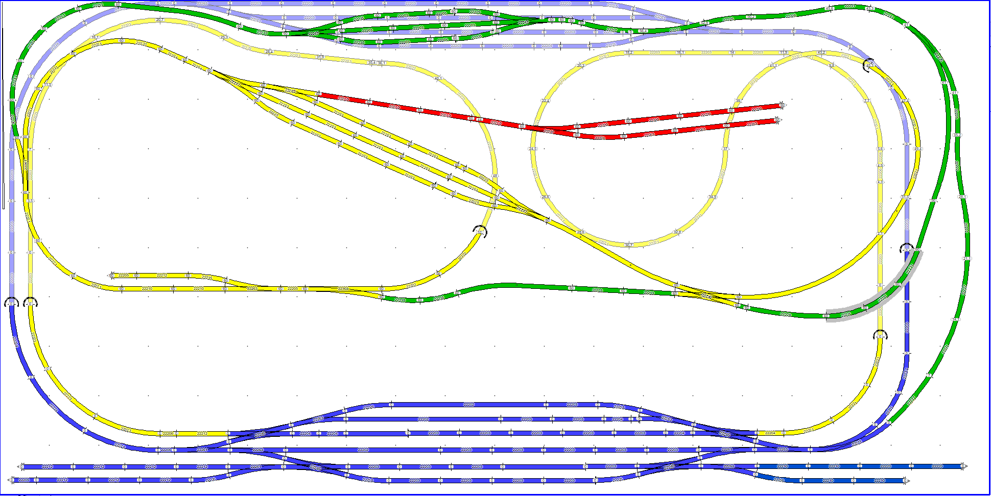

Tak sem to ještě upravil a dle Scarmu by měly vyjít všechny stoupání..
No uvidíme až to příští týden začnu stavět

Není škoda, že ze stanice vjíždí všemi směry vlak rovnou do tunelů? Rozuměl bych tomu u minikolejiště, ale tady máš na zvolené měřítko prostoru dost.... :wink: Osobně bych se celkově inspiroval nějakým smysluplnějším layoutem. :wink:

Moc Ti to přeju, "vlakodromy" jsou moje krevní skupina. Ale myslím, že je tam toho moc. Zkus si to tam poskládat nejdřív radši nasucho.

Já stejně nejdřív postavím ten modrý ovál se skryťákem.. musím to otestovat jestli je vše ok a mezitím ještě budu ladit ten návrh.. A určitě to nejdřív jen tak zkusím jak to bude vypadat... Problém je že papír snese všechno :)

Přemýšlel jsi už nad tím, jak se budeš trefovat vlakama do toho skrytého nádraží? Není moc dlouhé, dokonce se mi zdá kratší, než nejdelší kolej v "modré" stanici a mohl bys pak mít na zhlavích problém.
