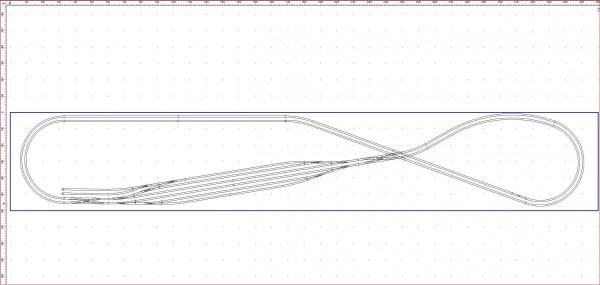

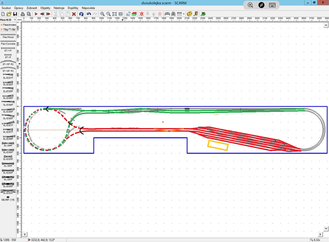

V každoroční karanténě, co se nazývá “daně”, není čas na pokrok stávajícího kolejiště a tak ve volných chvilkách pokukuji a vymýšlím... a napadlo mne postavit si rychlostní/testovací/předváděcí.... okruh, po kterém se budou jen a pouze prohánět Vindoboní soupravy, co se mi daří poshánět.
Žádné složitosti, jedna stanice o délce kolejí zevnitř 120 - 90 - 60 cm, kam se mi vejdou všechny historické soupravy a falešná dvoukolejka se skrytýma smyčkama. Celé to bude utopené v krajině s minimem urbanizace....
Rozměr 4500 x 60 cm (ty smyčky v tunelu nebudou až tak ke kraji, ale ve SCARMu nejdou víc ohnout).
Nějaké nápady, rady, doporučení či věcná kritika?

Zdravím tě. Pokud jsou rozměry tvého zamýšleného "testovacího" kolejiště jak píšeš, tak tvoje kolejiště na normální provoz si nedovedu představit. Je to hodně luxusní. Fandím ti.

Předpokládám, že ten pravý oblouk bude ukryt v tunelu. Rozměrově to odpovídá mému segmentu s hlavním nádražím, jen to mám o 50 cm kratší, ovšem nemám tam ty smyčky, pokračuje to v rohu do druhé větve. Je velmi efektní když se na dvojkolejce potkávají protijedoucí soupravy.
Na trať bych dal autoblok.

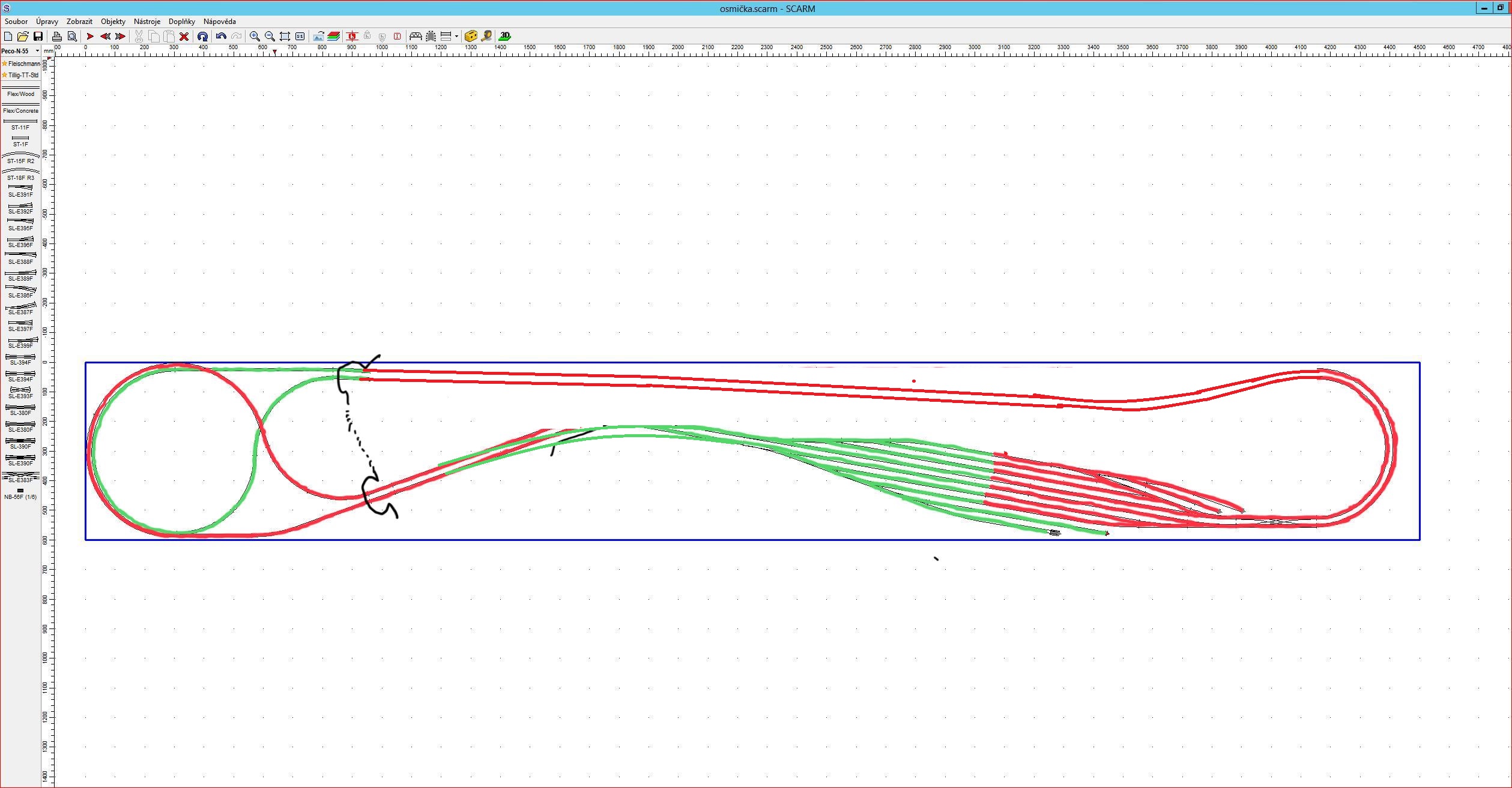

Příspěvekod Michal Šuhajda » sob 20 úno, 2021 3:50 pm
Ahoj, odpustil bych si křížení tratí. Buď bych udělal stanici v táhlém oblouku (R cca 2m) a horní trať vedl také táhlým obloukem , nebo udělal oblouk na spodní trati a Vrchní také lehce zakroutil. Možná by na horní trati mohla být ještě zastávka, ale vlastně není nutná, když budou provozovány pouze Vindobony.
Pokud toužíš po mostu, bude mnohem lépe než most přes stanici vypadat most na červené trati, který povede přes údolí. Např z stanicí trať překračuje říčku, poté se vnoří do tunelu, po výjezdu ještě chvilku vede na náspu nad řekou a nakonec po mohutném mostě překročí na řeku a pokračuje po vrstevnici.

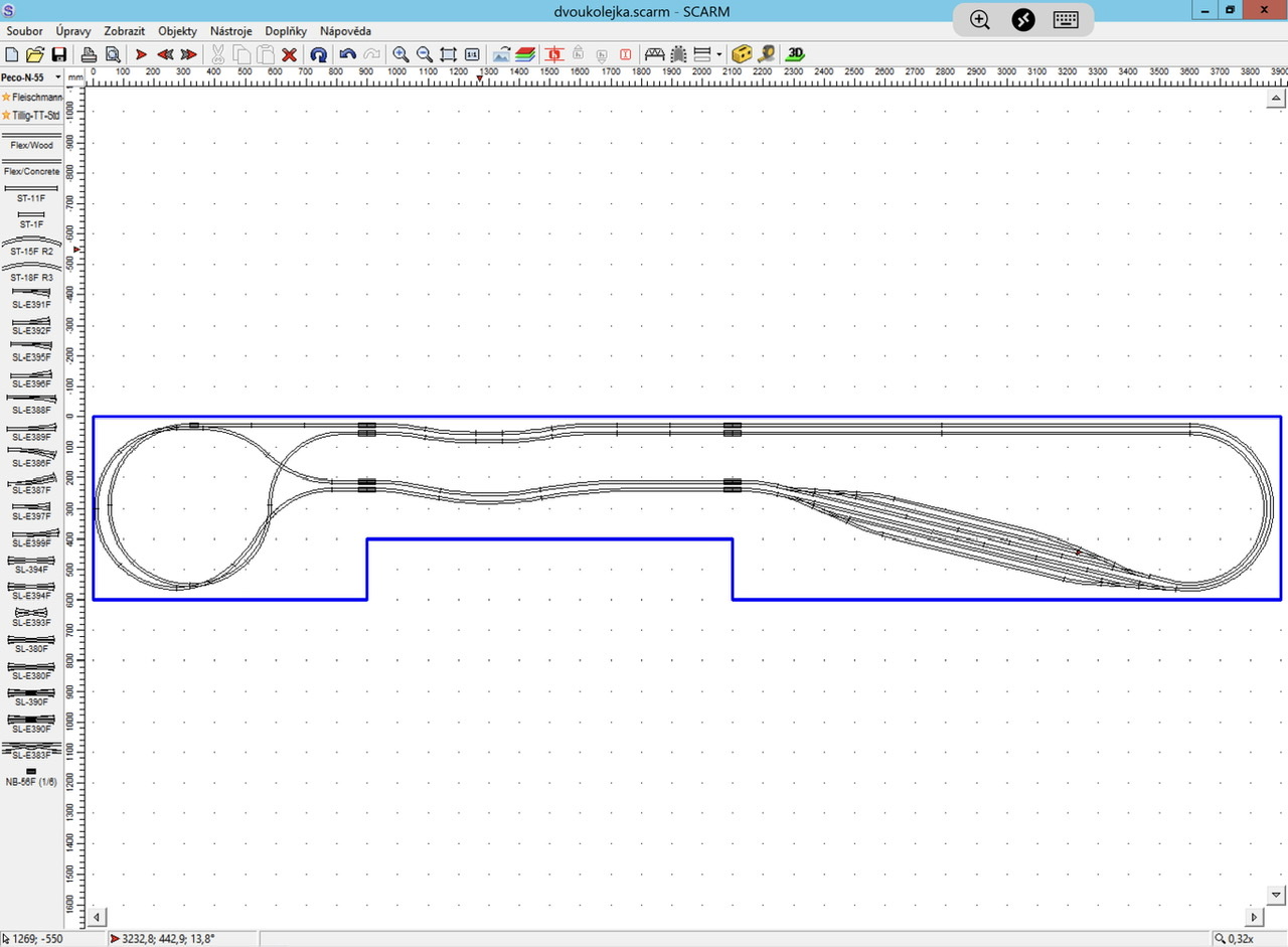

Příspěvekod Ove » úte 23 úno, 2021 8:12 pm

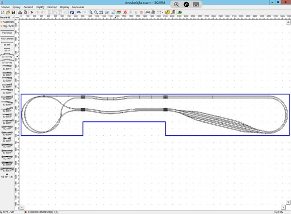

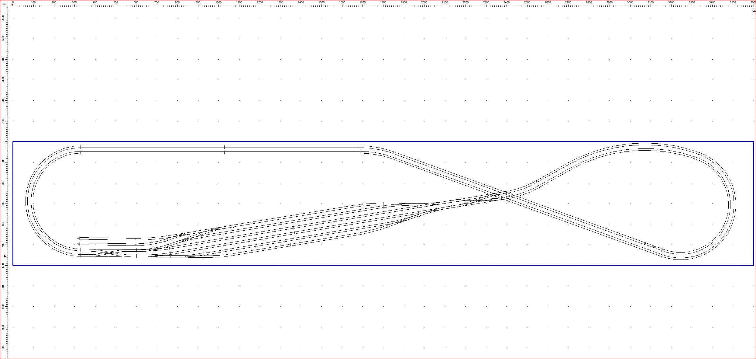

czhunter píše:Řekl bych, že v tom konceptu (udělat střední díly "vyjímací" a dost široký na to, aby jeho vyjmutí vůbec mělo nějaký smysl) ti reálně vyjde hodně krátké nádraží (ono je totiž taky důležité, aby to nádraží končilo ve směru, ve kerém smyčky navážou ... což taky zabere dost prostoru - chce si to přesně rozkreslit v tom SCARMu).
Samozřejmě to ale může být tak, že segment s nádražím bude nejdelší a ty další dva kratší.
Neboj, to mám “vymyšlené”...
Ty černý díly (čili popeleční jámy) jsou naznačením přechodových dílů..
(akorát oproti předchozímu plánku jsem vyměnil 10* výhybky za 15*)
Ove
Příspěvky: 588

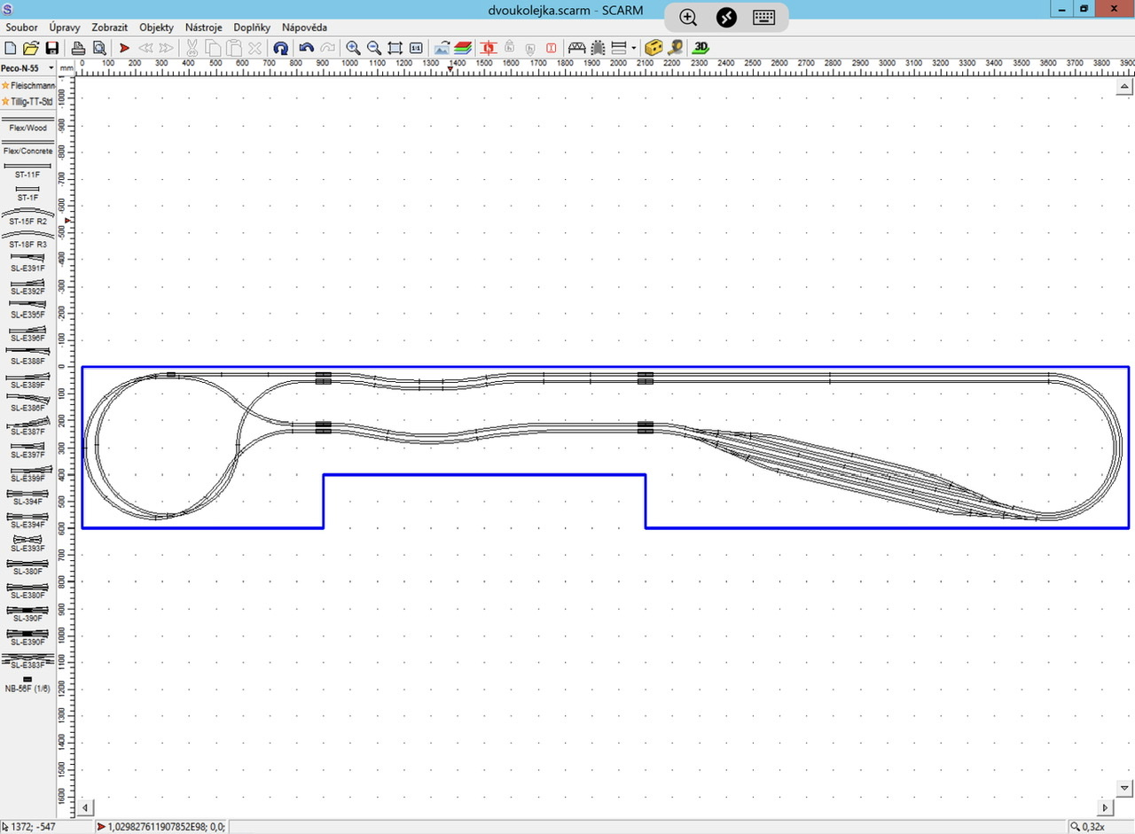

Příspěvekod czhunter » stř 24 úno, 2021 9:15 am
A jak je tedy dlouhé to nádraží?
Taková moderní Vindobona, Taurus + Railjet je cca 1,3 metru v Nku.
Dřív možná jezdily i delší Vindobony*, ale ne ucelené soupravy, takže jdou asi zkrátit.

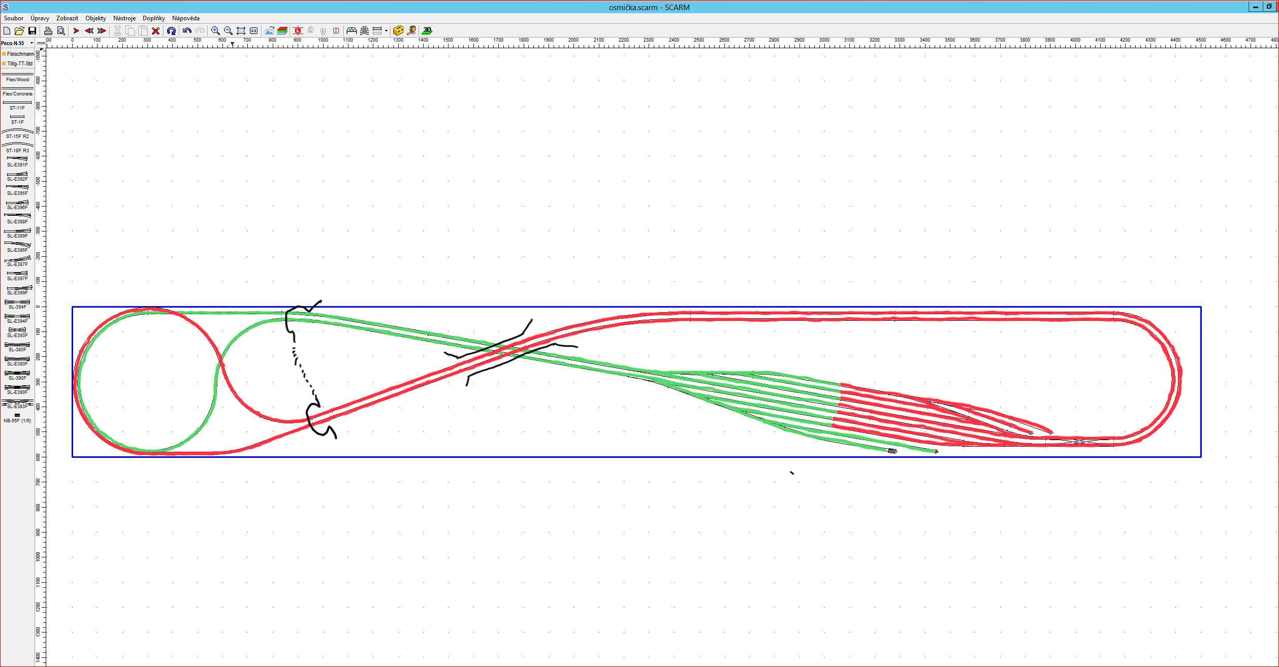

Edit: pokud má být na plánku "vzrůšo", tak se můžou tratě na prostředním dílu překřížit ... ale zase čím bude tento díl kratší, tím méně to bude geometricky možné.
Edit2: ještě existuje minimálně jedno řešení prodloužení stanice- že by jedno zhlaví stanice bylo na levém modulu a druhé na pravém ... a vložený modul by pak produložoval i staniční koleje. Pak samozřejmě není možné to křížení viz výše.

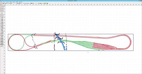

Příspěvekod Michal Šuhajda » stř 24 úno, 2021 10:08 am
velikost dílů , tedy přesněji řečeno délka je něčím omezená (jestli správně vidím, tak teď jsou díly dlouhé 900, 1200 a 1800 mm
Jestli by nešlo udělat díly např. 2 x 850 + 2200, pro stanici by bylo více místa.
Tedy ještě lepší by bylo udělat stanici v mírném oblouku před dva díly, ale to by pak nebyl možný provoz bez vnitřního dílu.
Chápu, že v výkres ve scarmu je jen první návrh, ale určitě bych nedělal tratě rovnoběžné i s tím divným vyboulením. Ve výkresu to vypadá příšerně. (Ctrl+C;Ctrl+V?)
Tratě veď nerovnoběžně s okraji a se sebou. Myslím si, že na vnitřním dílu můžou být i o větší kousek dál od sebe.
Uprav zhlaví ve stanici ať neděláš zbytečně protioblouky. Je-li to možné použít Y výhybku případně obloukové veksle. Kromě těch protioblouků to i prodlouží staniční koleje.
Zkusil jsem to naznačit do původního výkresu. předpokládám, že smyčky vlevo jsou přímo nad sebou.

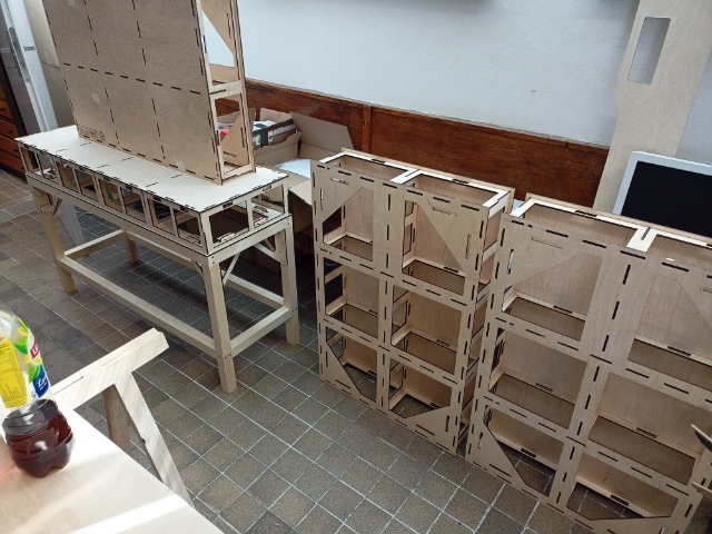

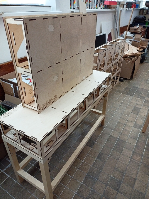

Příspěvekod Ove » stř 31 bře, 2021 7:50 pm
realizace započala...

Příspěvekod milan ferdián » čtv 01 dub, 2021 3:10 pm
Není těch beden na ten Kokořín nějak moc :?: :wink:
-m-
Re: eNdobona
Příspěvekod Ove » pát 02 dub, 2021 4:18 pm
milan ferdián píše:Není těch beden na ten Kokořín nějak moc :?: :wink:
-m-
na Kokořín ano, ale tohle bude eNdobona, čili rychlodráha na dlouhé soupravy....
