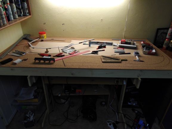

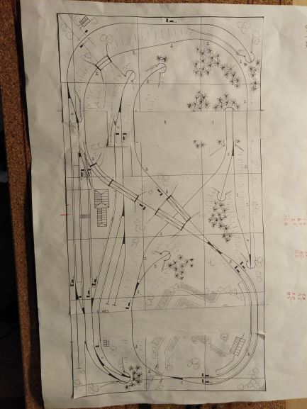

Po prodeji menšího kolejiště jsem se pustil do stavby dalšího a snad posledního. Plánek z jedné německé knížky jsem si trochu upravil a po zhotovení rámu jdu na to. Polepeno korkem 2mm zhruba narýsováno a už jen čekám na 30m kolejí a 16 výhybek. Přestavníky, pár domků a ovladače jsou už doma a tak se už jen těším až přijde zbytek. Bude to opět dcc pro vlaky a manualně výhybky.
Epochu ani příslušnost dráhy nemám vyhraněnou. Prostě kolejiště pro radost. Budu se snažit pravidelně aktualizovat stav stavby. Třeba to bude někoho zajímat nebo dokonce inspirovat.

Příspěvekod vojtas » sob 13 úno, 2021 7:54 pm
Nechceš to ještě trochu zvážit? Ten plánek je skutečně vlakodrom a nedává mi osobně moc smysl.

Příspěvekod vfjr » sob 13 úno, 2021 7:59 pm
Je rozhodnuto. Mě to smysl dává.

Příspěvekod hank » ned 14 úno, 2021 6:44 am
vfjr: Jak se dostaneš na tu stranu ke zdi, až tam budeš chtít něco dělat nebo až se ti vlak v tunelu vykolejí? Normálně vzrostlý člověk dosáhne rukou 70 - 80 cm, dvoumetrový basketbalista max. 90 cm.

Příspěvekod vfjr » ned 14 úno, 2021 8:21 am
Původní kolejiště bylo 160x80. Rám na nové je z prken 80x20mm, jedna příčka podél a dvě napříč. Takže vznikly čtverce cca 50x50cm.Deska je překližka 8mm. Celé je to na stolku s kolečkama, takže práce z druhé strany kolejiště není problém. Jak psal Dovi, ano - mám rád na kolejišti tzv cvrkot několika vlaků najednou. Kolejiště ortodoxních modelářů zaměřených na výhradně konkrétní lokalitu a dobu v ČSSR nebo ČR se mi moc líbí a rád se na ně dívám, ale já mám radši něco jiného. Prostě holky a vdolky...... Jinak všem děkuji za reakce.

Příspěvekod Vojtěch Vorel » ned 14 úno, 2021 8:29 am
Díky za odpověď. Zaujalo mě právě čelo, protože na svém kolejišti mám rám taky z latí 80×20 + 8mm překližku, rozměrově téměř nastejno, ale nedokážu posoudit, jestli to stačí (průhyb ap.), takže se od toho snad konečně odrazím. Podloží pro koleje "v patře" (vedoucí na most) bude mít podpěry položené na překližku, nebo budou vycházet přímo ze samotného rámu?

Příspěvekod vfjr » ned 14 úno, 2021 8:34 am
Budou na položené na překližku. Tavná pistole a vrut.

Re: eNko 2x1m
Příspěvekod jirkan » ned 14 úno, 2021 8:34 am
Zdá se mi, že ta trať na mostech, co křižuje hlavní nádraží, by mohla vést kousek dál vzadu. Nic by to na koncepci nezměnilo. jen by bylo možné prodloužit dopravní koleje (zejména tu 2. a 3.).

Re: eNko 2x1m
Příspěvekod vfjr » ned 14 úno, 2021 8:41 am
Trať na mostech budu ještě ladit až mi přijdou koleje a mosty samotné. Něco skrytého nevylučuji - každopádně si na to připravím třeba do budoucna do tunelu výhybky.
