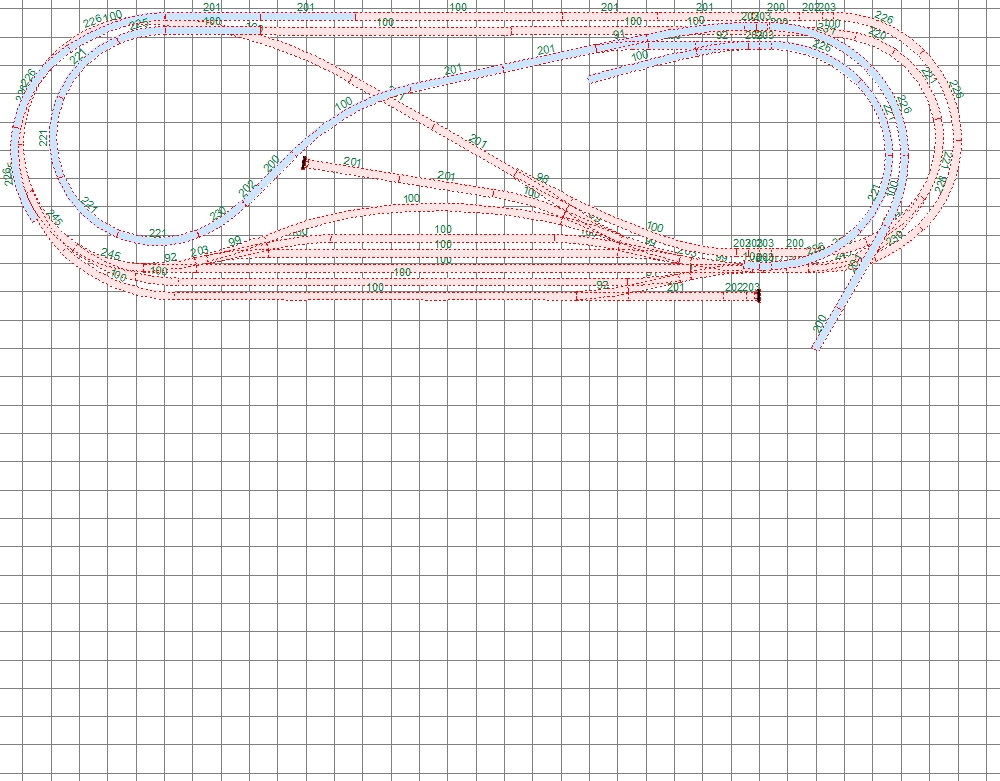

Příspěvekod milan ferdián » stř 17 bře, 2021 4:07 pm
Provedl jsem analýzu plánku kolejiště od Michala. Plán kolejiště nemá chybu s parádním námětem. Michal prostě umí :!: :!: :!: Kombinace kolejivo PECO SETRACK a STREAMLINE /CODE100 byla tvá volba. Na tak malém prostoru kde hloubka je 105,0 cm a 100,0 cm, to už je dost velká dřina něco vytvořit kombinací úhlu výhybek 12°a 11,25° :mrgreen: . Co nevidím jsou výškové kóty T.K., dále máš chybu v součtu rozměru. Uvádíš 3400 x 2500 a při tom rozměry máš 3400 x 2700. Ohledně skryťáku, nevidím tam chybu, ale to je tím, že nejsou uvedeny osy souběžných kolejí. Na co točna? Stanice je mezilehlá, jedině, že byla v minulosti koncová a trať se protáhla do další uzlové stanice.

Příspěvekod ondřej001 » stř 17 bře, 2021 4:48 pm
Náhled skryté části

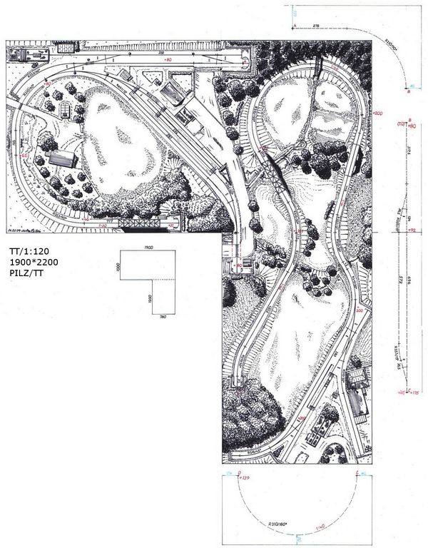

Příspěvekod ondřej001 » ned 21 bře, 2021 11:17 am
Je možné nějaké info o tomto kolejišti
dík
ondřej001
Příspěvky: 361
Bydliště: Mnichovo Hradiště
Re: Kolejiště HO 4500x2800 do L
Příspěvekod Michal Šuhajda » ned 21 bře, 2021 1:22 pm
Ahoj, tohle kolejiště je z 1.dílu plánů kolejišť. Je navrženo v TT. Nedávno bylo ve vysokém stupni rozpracovanosti na prodej i když v trochu upravené podobě. Zapátrej tady na fóru.

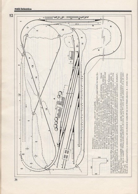

Příspěvekod Stanin » pon 22 bře, 2021 8:16 am
Ahoj a co to zkusit udělat jednoduše, pokud ti jde o relax po práci? Klasické elko, kde je hlavní trať s nádražím, ze kterého odbočuje lokálka. Hlavní trať kopíruje eLko a mizí na krajích v tunelech. Vedlejší trať vychází z levého zhlaví a 180º obloukem a dále po vrstevnici stoupá do koncového nádraží na lokálce, které je na druhém díle. Skryťák průjezdný o 2 - 4 kolejích pro každý směr. Myslím, že je to i po finanční stránce lépe snesitelné. Méně je někdy více. Posun si užiješ v obou stanicích. Nemám teď žádný takový návrh po ruce, ale odbočných stanic pro inspiraci najdeš v pláncích od Milana hodně.

Příspěvekod ondřej001 » pon 22 bře, 2021 8:36 pm
Něco jako na tomto návrhu?

Příspěvekod Sandy » úte 23 bře, 2021 8:55 am
ondřej001 píše:Je možné nějaké info o tomto kolejišti
dík
Kdysi jsem se ho pokoušel "na papíře" převést do H0 s použitím PIKO A-gleis.
V minimalistické verzi vyšlo do rozměru asi 3100x2400 mm s hloubkou "segmentů" 1100 mm.

Pak tu stavěl diego_dan kolejiště do L. Rozměry si nepamatuji.
Variace "lokálka" v H0 s PIKO A-gleis vyšla na 2000x2000 mm. Segmenty 900 a 560 mm.
Námět koncová - úvrať - dvoukolejná smyčka. Lokálka, rychlíky fakt ne....
Rozměry a kolejivo jsou jen pro představu o minimální velikosti
