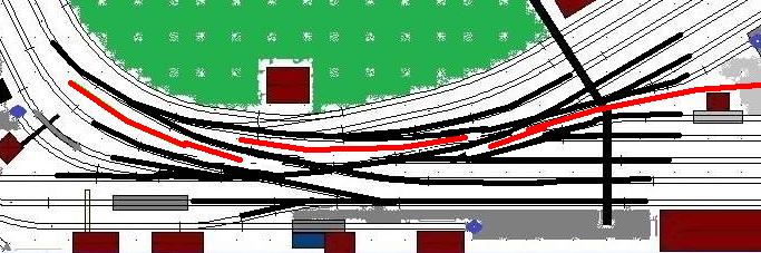

Příspěvekod jafobe » čtv 04 úno, 2021 4:40 pm
Pokud bych to bral podle toho že to byli společnosti co se spolu moc nedomluvili asi bych pozměnil zhlaví stanice aby si tak moc nezasahovali do provozu, v nejvíc konkurenčním boji bych to videl spíš jen na tu společnou vyhybku na konci obou stanic aby mohli v případě nutnosti přejet, a nemuseli věčně řešit provoz jednoho nádraží s tím druhým. Nejspíč by to tak ani nenapojili. Pokud by to bylo spojené až v době kdy spadli pod jednoho dopravce a chtěli využívat depo společně viděl bych to taky asi trochu jinak...
Když se podívvám na to znám já třeba na Všetaty, Mladou Boleslav, Starou Paku... kde se tratě vesměs křižovali, ale vzájemné spojení obou nádraží je téměř minimální i dnes jen na konci zhlaví.
Tak trochu jsem zkusil naskicnout do tvého plánku jak bych to viděl asi já. Sice by to bylo o přepočítání skoro celého zhlaví, ale řekl bych že by to vypadalo možná přirozeněji i s ohledem na vývoj. K tomu by se ale museli vyjádřit znalejší. :wink:

Příspěvekod Tempotaxi » čtv 04 úno, 2021 5:07 pm
Ano, tohle je také nápad, jak to udělat přesněji ke skutečnosti. Děkuji.
Ale když jsem se třeba zajímal o stanici Kralupy nad Vlavou, tak většina takový změn a projektů zůstala před rokem 1939 na papíře, takže vše zůstalo v dobách jednotlivých drah. Pak přišla okupace a najednou všechny změny, vylepšení a oprášení projektů se dělala od roku 1939 až 1941 a pak se zase veškerá rekonstrukce kolejiště zastavilo. Po roce 1945 se některé změny, zase dávají do původního provedení před rokem 1939. Pak zase v 50 letech se zase provádějí změny v kolejištích.
Tenhle přiklad je třeba jen na jedné stanici. Na kterých stanicích to mohlo být podobné, a na některých stanicích se zastavil čas. Jak se to vybudovalo, tak to bylo.
Mně jde jen o to, zda takhle nemohla vypadat stanice v letech 50sátých.
V 60 letech jsou třeba obě skladiště zbourány a nahrazeny jednou výpravní budou. Takových změn také bylo dost.
Proto, sem to dávám, aby byla možnost se vyjádřit, než se kopne do hlíny. Jakékoliv předělávky a změny jsou pak bolestné.

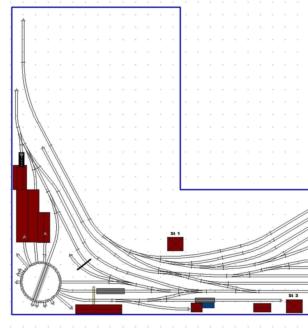

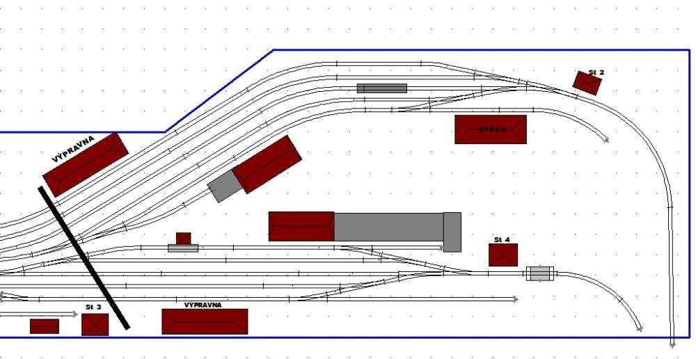

Příspěvekod Tempotaxi » pát 05 úno, 2021 10:52 am
Od kamarádů mně přišlo několik připomínek, zde jenom jedna.
Zde je už hotový návrh na levou část stanice.
Každá stanice horní a dolní má svoje zhlaví a tím pádem i stavědlo.
V depu vznikla kolej pro nehodovou soupravu, která se musí připojit z každé strany.
Ve spodní stanici jsem nahradil výhybku, anglickou výhybkou a tím pádem se mohla dát výtažná kolej pro spodní stanici Posun ve spodní stanici tak neruší provoz v horní stanici. A tím pádem má i spodní stanice, která je koncipována, jako stanice koncová dává smysl.
V horní stanici u stavědla č. 1 zmizela odstavná kusá kolej.
Pravá část kolejiště také dostalo pár změn.
U horní stanice nad stavědlem č. 2 zmizela odstavná kusá kolej. Naopak pod tímto stavědlem se prodloužila skládková kolej o kusou kolej, kde může být sýpka nebo menší tovární prostor.
U spodní stanice pod stavědlem č. 4 je otevřený prostor, kde může být traťovka.
Tempotaxi
Příspěvky: 5450
Bydliště: Kladno
Re: Stanice Nová a Stará Ves
Příspěvekod Tempotaxi » pát 05 úno, 2021 11:23 am
A zde je pak levá a pravá část pohromadě. Pak je dopsána ještě legenda objektů a směru.

Příspěvekod milan ferdián » pát 05 úno, 2021 11:27 am
Anglickou výhybku, klidně nahraď dvěma jednoduchými výhybkami, pravou a levou.

Příspěvekod vojtas » pát 05 úno, 2021 11:33 am
Kdyby bylo po mém, propojím stanice ještě jednou spojkou někde pod lávkou, jako to bylo ve Staré Pace před rekonstrukcí. ČSD by to nejspíš udělaly, tohle je dost provozně omezující z pohledu nástupu lokomotiv z depa.
