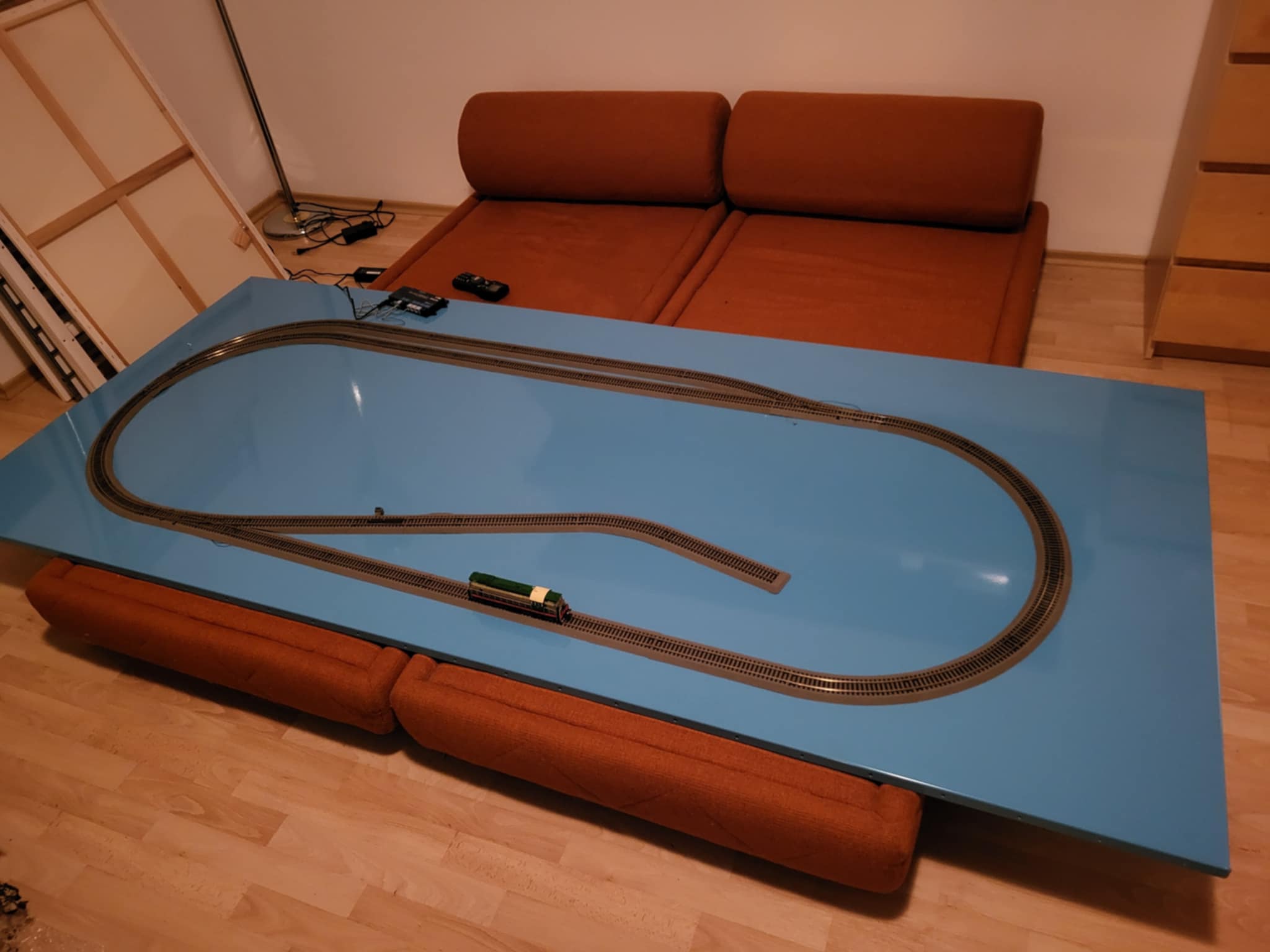

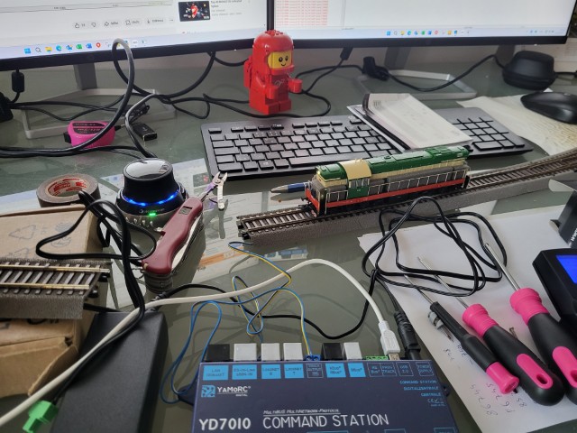

Příspěvekod kpt.Budha » pon 13 říj, 2025 3:40 pm
Tak jsem to nakonec vzal za úplně jiný konec, po létech přemítání jsem tu někde četl, že dalším teoretizováním se člověk už nic nenaučí, tak jsem něco nakoupil a po více než dvaceti letech jsem zase řídil model. Ale tentokrát myší, počítačem, mobilem, je to neuvěřitelné, kam se to posunulo, o takovýchto možnostech se mi tenkrát ani nesnilo. Tak uvidím, jak se to bude vyvíjet dál :D

Příspěvekod kpt.Budha » stř 15 říj, 2025 12:22 am
A "kolejiště" už frčí ostošest :D
