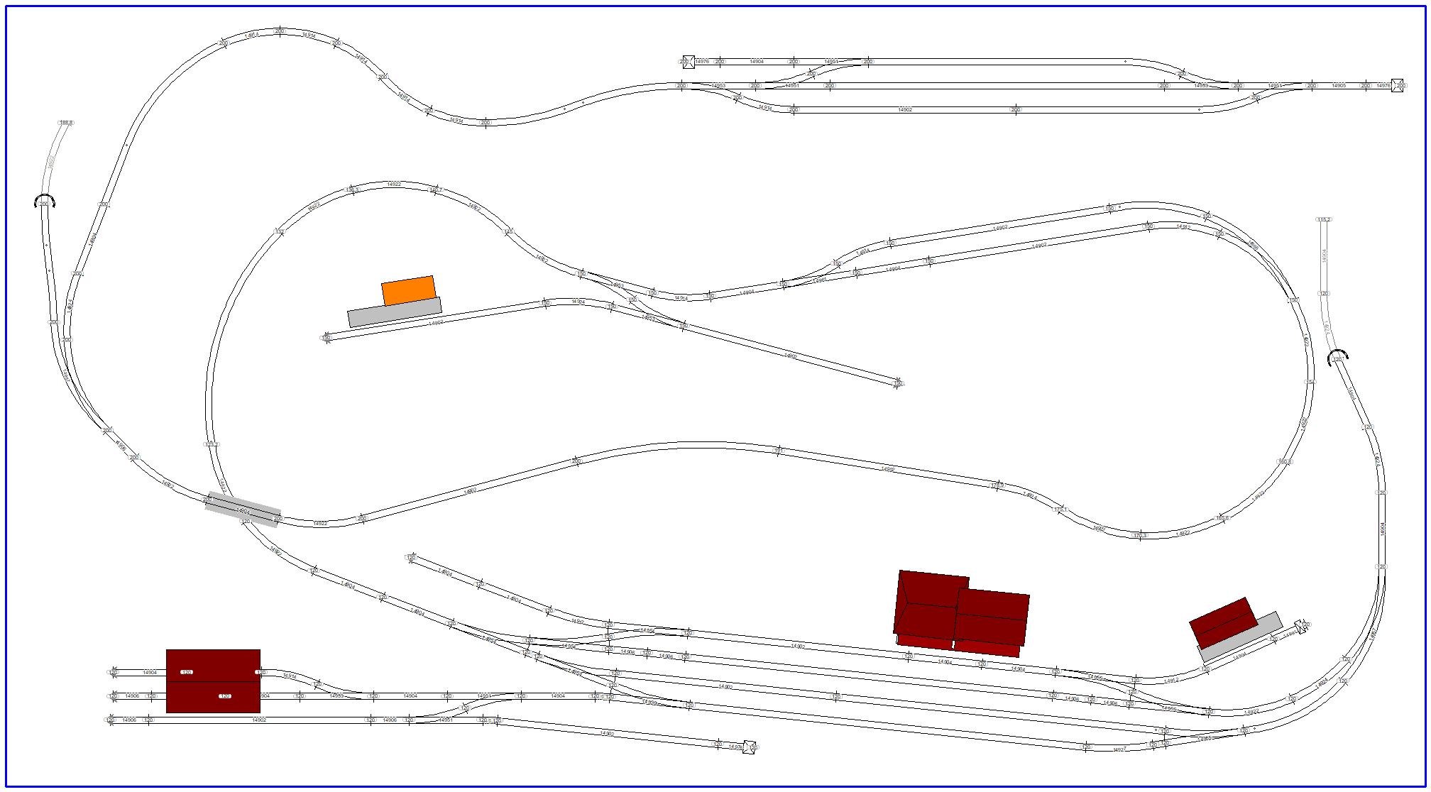

Příspěvekod rostikator » stř 13 led, 2021 1:16 pm
Zdravím všechny
po přestěhování a zahnízdění se, konečně čas a místo na Nkový domácí kolejiště.
Těším se na rady a návrhy
Rozměr : 2000 mm x 1100 mm, kovový rám
Umístění : Dílna, možné sklopit ke zdi přes pant. Přístup zepředu a zprava, zezadu horší
Kolejivo: minitrix , peco
EPOCHA: I., maximálně začátek druhé
DCC: ANO ,Digikeijs, detekce railcom
Návrh SCARM
skryté nádraží (kvuli špatnému přístupu vzadu je nádraží vepředu)
Nx2000x1100, EPOCHA I., DCC >> Loconet,RailCom,Digitrax DT500D >> JMRI

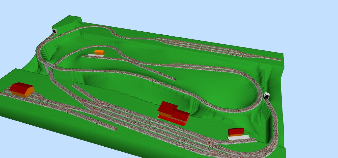

3D , ten SCARM není úplně ideální

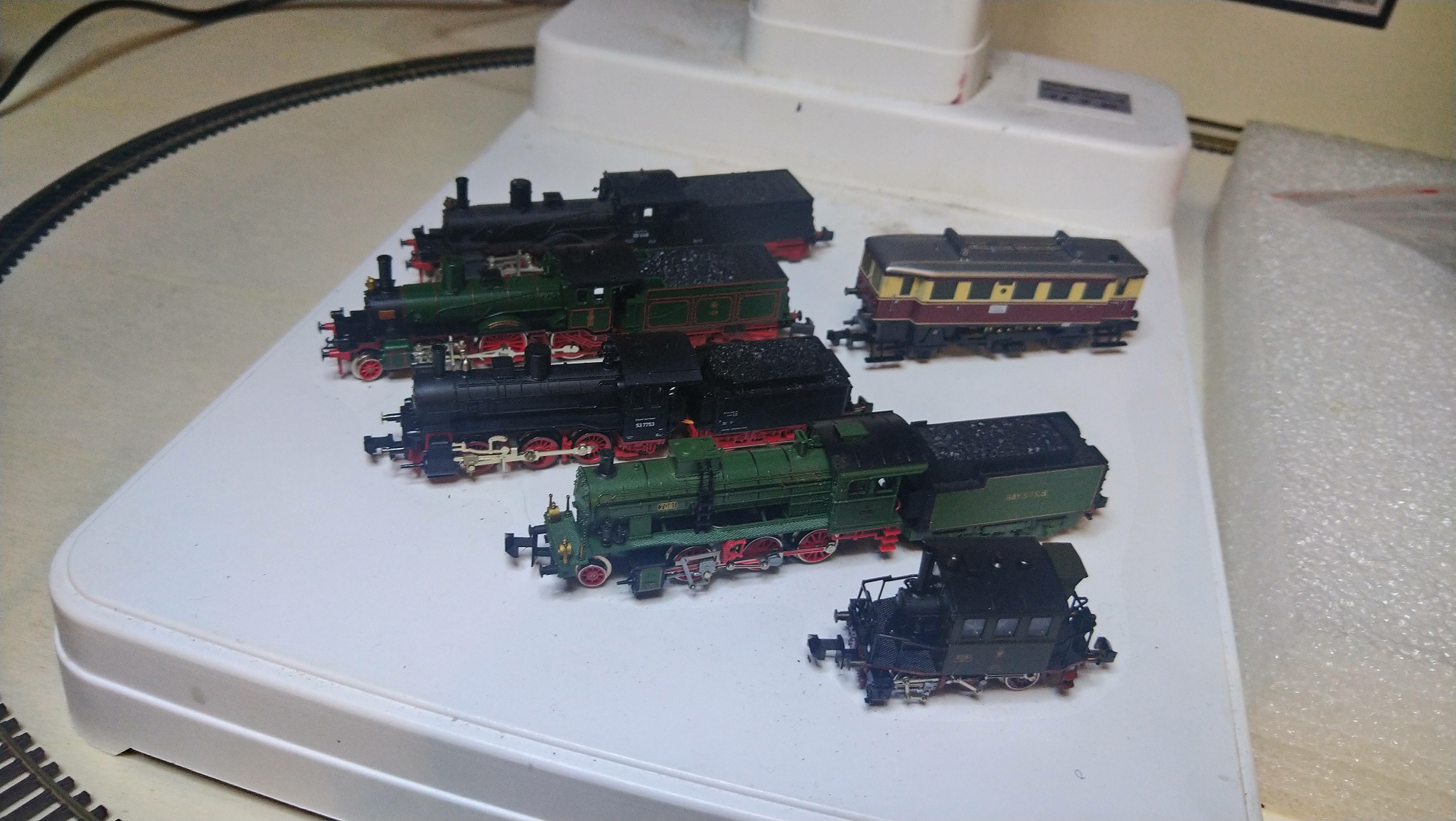

základ lokomotivního parku

Dozadu na to horní nádraží stejně nedosáhneš. Normální člověk dosáhne na místo, kde se ještě dá tou rukou něco dělat, nějakých 80 cm, dvoumetrový basketbalista max. 90 cm, ale dál už to nejde.
Příspěvky: 6975
Re: N x 2000 x 1100
Příspěvekod rostikator » stř 13 led, 2021 2:38 pm
hank píše:Dozadu na to horní nádraží stejně nedosáhneš. Normální člověk dosáhne na místo, kde se ještě dá tou rukou něco dělat, nějakých 80 cm, dvoumetrový basketbalista max. 90 cm, ale dál už to nejde.
jak je to sklapěcí ,tak je to 40cm od zdi. Ale mam pod tím v dílně starý kožený kanape, co jde odsunout. Takže se dozadu kvůli stavbě dostanu, ale normálně tam moc chtít lézt nebudu.

Příspěvekod sidlo » stř 13 led, 2021 3:25 pm
Pokud to tak autor chce tak nic proti. Ale z krajinářsko-teréního hlediska za prostřední trať nemá smysl.
Příspěvky: 3897
Re: N x 2000 x 1100
Příspěvekod Myšpulín » stř 13 led, 2021 5:53 pm
rostikator píše:Takže se dozadu kvůli stavbě dostanu, ale normálně tam moc chtít lézt nebudu.
N-ko sice neznám, ale tvrdit toto o koncové stanici, kde se přepřahá, nevím, nevím. Zřejmě máš vyzkoušeno.

Příspěvekod chameleon » čtv 14 led, 2021 9:20 am
souhlasím se sidlo, krajinářsky to je nesmysl. Prostřední nádraží bude utopené, a ten násep za stanicí je nereálný. Vyvaroval bych se vedení tratě spirálovitě. Ze spodní stanice trať vlevo nechť pokračuje kus rovně, je tam nevyužitý prostor, pak do oblouku do tunelu, kde může i případně po spirále vystoupat o otočku výše, cca v místě vlečky by trať vyjela z tunelu, vedla po vrstevnici a udělala levý táhlý 180°oblouk, přibližně jako je za staniční budovou na náspu nyní - ale posunutý o cca 15-20cm dozadu a doprava nad pravý tunel, kde část otočky s menším poloměrem udělá v tunelu pod nádražím vzadu. Po vyjetí z tunelu by vedla do malé odbočné staničky. Odbočná trať by pak vedla cca jako nyní, koncová stanička trochu šikmo nad tunelové portály. Přibydou 2 tunely, ale v horském prostředí je zkrátka náročnější vést trať a je to přirozenější, jinak tam tolik tratí a stanic nemá smysl. Chceš tu mojí úpravu načrnout?
Pokud to musí zůstat, tak, jak máš teď, tak pozor v levém horním rohu - hrozí kolize skrytá trať vs. odbočná trať. Na odbočce vedlejší trať klesá k odbočce = potřeba odvratné koleje, u prostředního nádraží je ta vlečka blízko, takže asi i v reálu by ji zaústili rovnou do nádraží, levý spodní roh nevyužitý.

Příspěvekod rostikator » čtv 14 led, 2021 9:48 am
chameleon píše:souhlasím se sidlo, krajinářsky to je nesmysl. Prostřední nádraží bude utopené, a ten násep za stanicí je nereálný. Vyvaroval bych se vedení tratě spirálovitě. Ze spodní stanice trať vlevo nechť pokračuje kus rovně, je tam nevyužitý prostor, pak do oblouku do tunelu, kde může i případně po spirále vystoupat o otočku výše, cca v místě vlečky by trať vyjela z tunelu, vedla po vrstevnici a udělala levý táhlý 180°oblouk, přibližně jako je za staniční budovou na náspu nyní - ale posunutý o cca 15-20cm dozadu a doprava nad pravý tunel, kde část otočky s menším poloměrem udělá v tunelu pod nádražím vzadu. Po vyjetí z tunelu by vedla do malé odbočné staničky. Odbočná trať by pak vedla cca jako nyní, koncová stanička trochu šikmo nad tunelové portály. Přibydou 2 tunely, ale v horském prostředí je zkrátka náročnější vést trať a je to přirozenější, jinak tam tolik tratí a stanic nemá smysl. Chceš tu mojí úpravu načrnout?
myslím, že mam dobrou představivost, :-) ale to načrtnutí by se hodilo

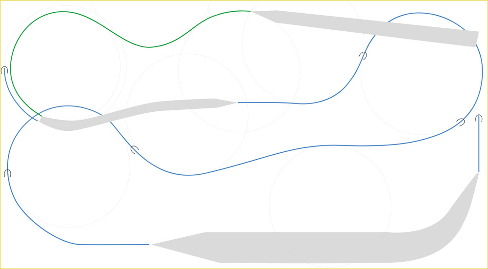

Příspěvekod chameleon » čtv 14 led, 2021 10:32 am
tak fakt jen rychlostudie (jsem v práci :twisted: ) bez přemýšlení
ps: N-ko kolejivo moc neznám, kružnice jsou tedy r250mm
ps2: odbočná stanice může být do tvaru S, tam asi moc přepřahat nebudeš...

Příspěvekod rostikator » čtv 14 led, 2021 11:21 am
chameleon píše:tak fakt jen rychlostudie (jsem v práci :twisted: ) bez přemýšlení
zatim dik. prekreslim ve SCARM dnes. a tu vlecku dat na pravou stranu ty prostredni zastavky.
