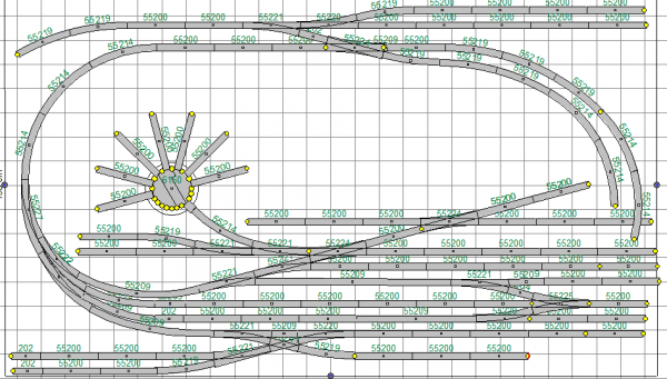

Zdravím Vás,
Jsem tu nový a měl bych prosbu zda by jste se nepodívali na plánek kolejistě co jsem sesmolil ve WinTracku. Jedná se o jednoduchý námět s průjezdnou stanicí jedné straně zakončenou ve vratné smyčce pod terénem a na straně druhé zakončenou v koncovém nádraží s dvoukolejnou vlečkou do lomu.
Zkuste posoudit jestli to není úplná blbost. Jinak ovládání digitál, kolejivo Piko A - Gleiss
Díky za připomínky Lukáš

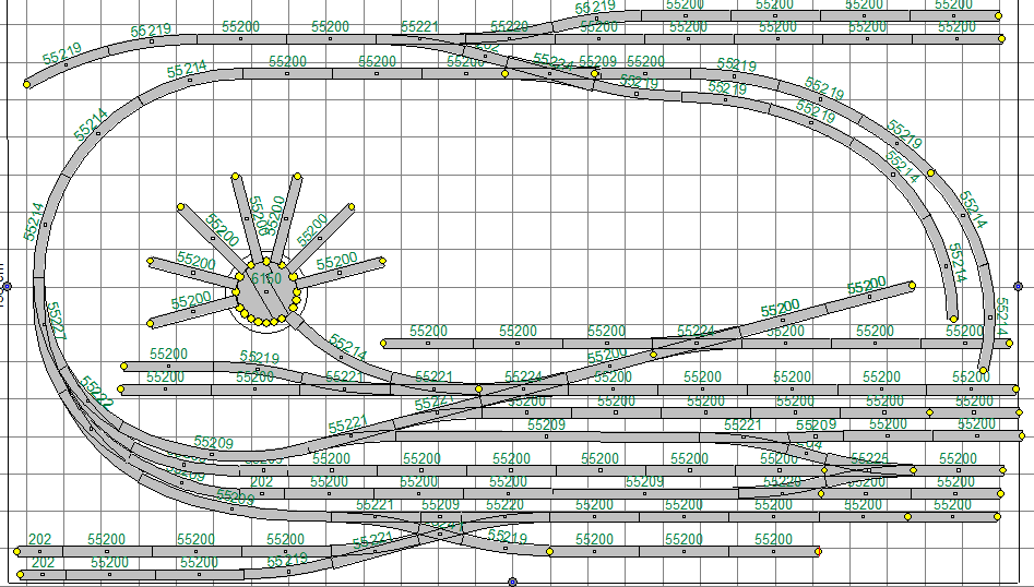

Ještě jsem zapracoval a napadla mě koncová stanice, která bude na výjezdu v klesání, zmizí v tunelu do vratné smyčky. Na hlavní vlečka do lomu s výtažnými kolejemi. Dále bych měl pár dotazů:
1. Základní výšku rámu ( vratná smyčka ) máte položenou celou plochu nebo jen pod kolejemi + nějaký přídavek v případě vykolejení aby souprava nevypadla na zem?
2. Jakou máte výšku přízemí?
Děkuji za alespoň nějakou odpověď Lukáš

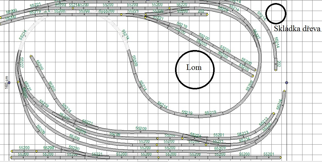

Tak za mne.
1) Ořízni ty obrázky jen na plochu kolejiště.
2) Souvisí spolu nějak první a druhý obrázek?
3) Kde je zbytek toho prvního? Pokud dobře chápu skrytá část?
4) Co má být na tom druhém? Pouze lokomotivní depo?
5) Jak si vlastně představuješ provoz na tom kolejišti, co od něj očekáváš?
6) Jaké bude řízení?
7) O epoše snad zatím asi ani uvažovat nebudeme.
Myslím, že by sis měl nejprve ujasnit, co chceš vytvořit. Pak se podívat, zda-li se to něco nevyskytuje v okolí. Podívat se třeba pomocí mapy.cz, jak to vypadá shora a případně si tam zajet, abys to viděl i z normálního pohledu. Pak se to můžeš snažit vytvořit v modelu.
Můžeš ovšem i stavět něco jiného, co se v reálu vůbec nevyskytuje. Pak tomu můžeš třeba říkat šoupaliště a budeš na tom řešit různé hlavolamy. To třeba k tomu druhému obrázku. Ale to je potřeba napsat.
Promiň, ale je potřeba začít trošku někde jinde. Proto ti tady zatím nikdo nic nenavrhl, protože z toho nikdo není moudrý. Nejprve lépe popiš představu, pak se k tomu někdo vyjádří.
P.S. Našel bys v reálu alespoň náznakem předobraz toho, co máš na druhém obrázku?

Příspěvekod Balloo » sob 02 led, 2021 8:48 am
1. Upraveno
2. Nesouvisí, jeden má průjezdnou stanici, druhý koncovou
3. Skrytou část jsem nepublikoval v té mám jasno ( v případě že bude pouze jeden vjezd do skryté části )
4. Větší koncová stanice
5. Seřazovaní vlaků, realistický posun a vracení souprav do hry z vratné smyčky.
6. Digitální s využitím PLC pro řízení návěstí, vyhýbek a vlakových cest
7. Chtěl bych IV :roll:
Mapy prolézám pravidelně, líbí se mi Vyškov na Moravě, ale v H0 nereálné zpracovat, koncovou stanici jsem viděl v reálu pouze Luhačovice jinak takto velká co jsem navrhl asi ani neexistuje.

Příspěvekod jafobe » sob 02 led, 2021 9:00 pm
Neber to tak, že se do Tebe navážím, ale ono je problém poradit jestli je něco dobře nebo ne, pokud jeden ani neví co od toho očekváš Ty sám.
Dáš sem první návrh, po týdnu se zmínkou že jsi na tom zapracovaj díš druhý, totálně odlišný ( to je skoro jako by jsi ani tady na fóru nekoukal na některé začátky jiných, a vyzařuje z toho spíš totální nerozhodnost ) a další den se divíš že nikdo nereaguje ( jsou svátky, alespoň pro část lidí, a ne každý je chce strávit tady... ( z toho vyjadřuje spíš pocit že potřebuješ aby se ti někdo věnoval teď hned aspoň tady na fóru ) . Tak bych to aspoň vnímal já. Pokud potřebuji dobrou odpověď, měl bych se naučit dobře položit otázku. :wink:
Neřekl jsem že je špatně zvažovat víc návrhů, ale pokud spolu nesouvisí a pomalu nic k nim nenapíšeš... tak i na to aby někdo "zapálený" na to mrknul a něco k tomu řekl musel by být vědma. Proto je dobré k tomu napsat aspoň něco víc o tom co od toho očekáváš, co tam chceš provozovat...
Jinak se to může zhodnotit jen tak, že ti na prvním nesedí kvůli flexi kolejím ( není od věci zhlaví dělat pomocí standartního kolejiva aby jsi viděl líp jak to vychází když dodržíš standartní osové vzdálenosti kolejí ) místy osové vzdálenosti ve stanici což ti může nejen opticky zkrátit využitelnou délku kolejí, že některé vlečky či co které kusé koleje mají být mu nedávají moc smysl (třeba ta spodní pod průjezdným nádražím ), podobně jako lom uprostřed kolejiště kolem kterého jede trať dokola ( lom který potřebuje dvě koleje by musel být pomalu přes celý panel, pokud by to nebyl třeba hlubinný důl a i ten by zasloužil víc prostoru ).
Když kouknu na druhý na první pohled mi to připomene Masaryčku v Praze, z nákladních nádraží možná tak překladiště Žižkov. ani na jedno to nesedí úplně nejen s ohleden na depo. Zase flexi koleje a jejich neduhy na vjezdovém zhlaví, i když to je trochu problém geometrie některých obloukových vyhýbek, napojení kamenolomu asi taky není úplně ideální přes angličana na širé trati s další vlečkou naproti...
Za mě první návrh průjezdné plus koncové nádraží nabídne zajímavější možnosti, ale bude to potřeba ještě doladit.

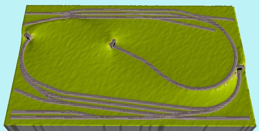

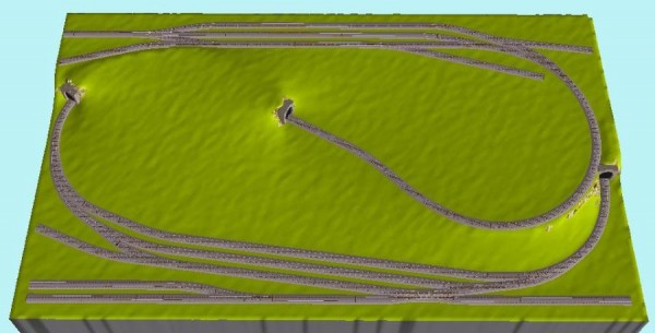

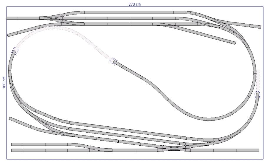

Příspěvekod jafobe » ned 03 led, 2021 10:56 am
Co třeba nějak takto, aby to bylo trochu učesanější, vlečky nemusís používat všechny, zhruba tak 1 -1,2 m budeš mít k dospozici na obou nádražích, na brejle se 4 to asi nebude, se 2-3 by to snad šlo...sic v obloucích se to bude asi trochu lámat i když nejsou nejmenší možné...

Příspěvekod Balloo » ned 03 led, 2021 12:28 pm
jafobe
Povedlo se ti pěkně vystihnout obě stanice, zkusím si to přenést do WinTracku. co se týče těch Ylonů můj názor je, že platí to co jsem psal výše. Na trati kterou jsem zmiňoval jezdí Brejlovec nebo hektor i se 2 Ylony.
Díky za názor
