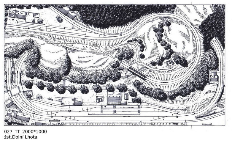

Otevřel jsem po x letech Milanovu publikaci s plánkem Dolní Lhota. Určitě se skrytým nádražím, aby vlak nekroužil jen po oválu, zde se nabízí možnost dvou vratných smyček vedle sebe s několika odstavnými kolejemi, což by umožnilo úplně luxusní možnosti provozu. Určitě to nebude Pendolino, vidím to maximálně na brejlovce + 2 vozy typu Y, 842 + jeden přípojný, 810, Regionova, 854 apod., zkrátka to, co jezdí u nás Staré Město - Uherské Hradiště nebo to, co si pamatuji z dětství. (Kdysi měli nedostatek motorových osobních vozů, a tak jezdil odpoledne Kocour se dvěma přípojnými a potom večer zase zpět a jako malý jsem se celé odpoledne díval na hodiny, když už pojede. Vlastně díky vláčkům jsem se naučil číst a psát v pěti letech, protože jsem si chtěl psát své jízdní řády :D Pak u nás přestávaly jezdit 810 a objevila se tam 842 a já jí začal říkat "Směšňanka," protože směšně houkala. :P )

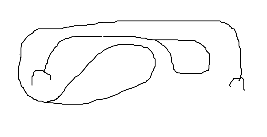

Příloha: představa, jak bych chtěl mít vratné smyčky. Je to jen v malování pro ilustraci, samozřejmě by se tam doplnily průjezdné i kusé koleje.

Když jsi napsal rozměr, hned mne napadla taky Milanova Dolní Lhota, hezké kolejiště na daném prostoru.
Jak psal kolega, pod postelí se dost práší, chtělo by to nějaké víko nebo uzavíratelný šuplík. Inspirace např u hopetera :wink:.
Ještě pozor, uvazujes li dvě smyčky, budeš muset sjet ještě o patro níž, kolejiště pak bude vcelku vysoké na to, aby se vešlo pod postel. Zkus si to nakreslit např. Nějakém programu (wintrack, SCARM... L
Pro ty kdo plánek neznají :

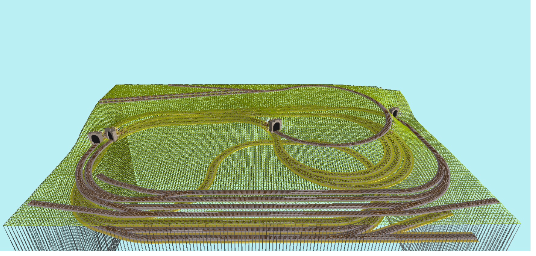

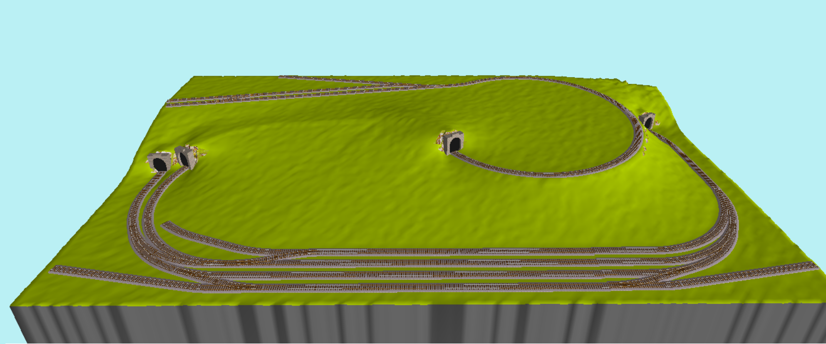

Příspěvekod ToVa » sob 26 pro, 2020 3:58 pm

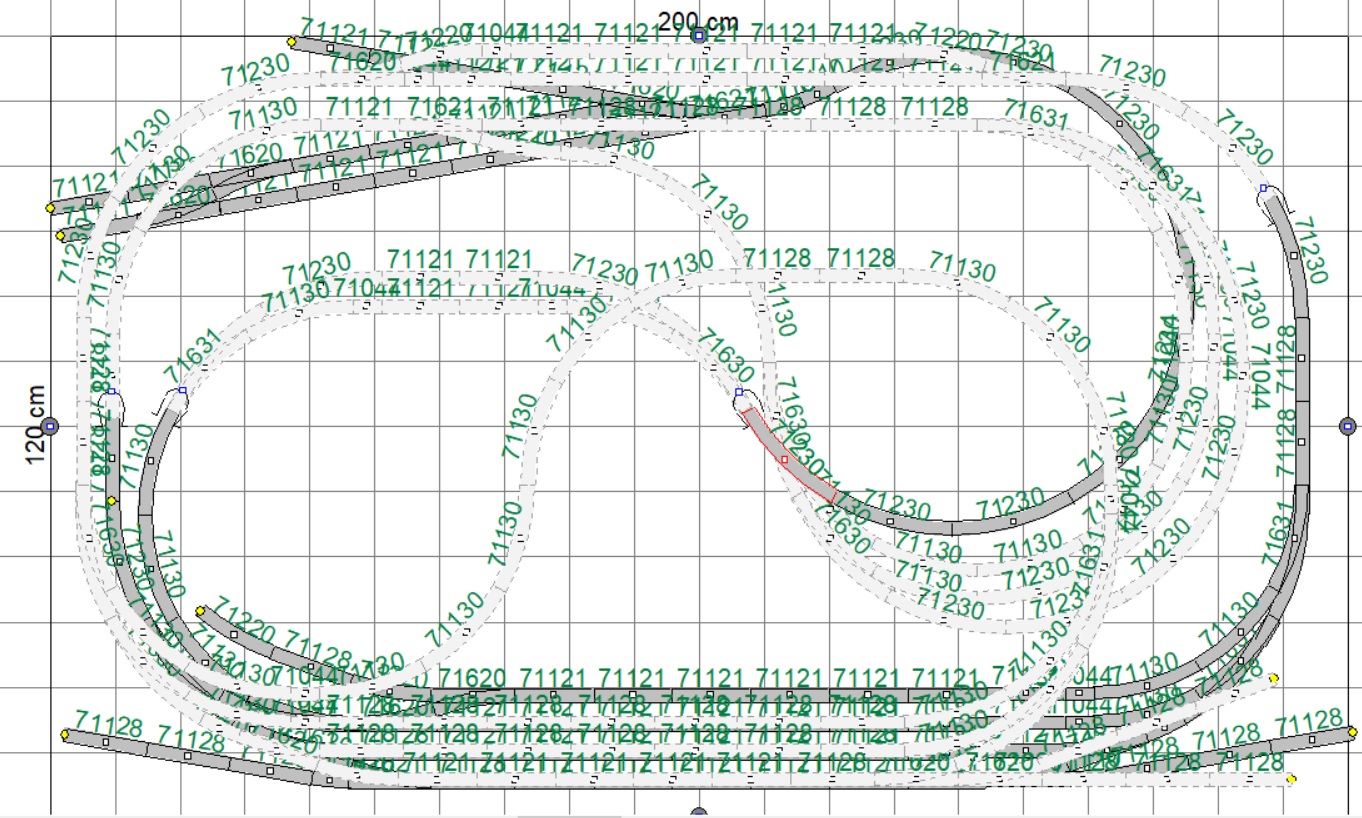

Zkoušel jsem něco nakreslit ve Wintracku s kolejivem Kuehn, berte ten plán s rezervou, s WTR začínám. :oops:
Chtěl jsem umístit dvě smyčky vedle sebe, ale nevycházelo to, tak jsem je umístil nad sebe. Snad z toho půjde všechno vyčíst.

Příspěvekod pekl024 » ned 27 pro, 2020 3:00 pm
To by jsi musel mít hodně vysokou postel :lol: :lol: :lol:
pekl024
Příspěvky: 900
Re: Návrat a Dolní Lhota
Příspěvekod ToVa » ned 27 pro, 2020 3:07 pm
pekl024 píše:To by jsi musel mít hodně vysokou postel :lol: :lol: :lol:
Tak koleje jsou ve výšce 25 cm + základová deska + krajina... takže tak 50 cm kolejiště + 10 cm matračka :D

Příspěvekod chameleon » ned 27 pro, 2020 3:32 pm
50cm to bude, když si někdo s tou konstrukcí fakt dá práci, jako že výsuvy se zakomponují do podzemí (trochu se zmenší plocha pro koleje), že by se dělal žebrovaný rám (abys základovku v SN měl třeba ve 2cm, apod. Jen smrky mám v TT 20cm... Jelikož se jen tak nedostaneš ke kolejím zespoda, třeba přestavnikyv SN mohou být jen povrchové......bude to fakt potřeba promyslet.

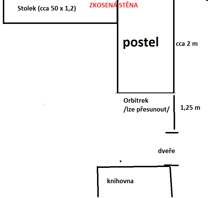

Ale, něco mě napadlo - jaký prostor máš kolem té postele? Můžeš zakreslit postel v místnosti?

Příspěvekod chameleon » ned 27 pro, 2020 4:11 pm
Takže postel posuneš ke dveřím, anebo před vysunutím kolejiště budeš odsunovat stůl?
chameleon
Příspěvky: 983
Příspěvekod ToVa » ned 27 pro, 2020 4:18 pm
chameleon píše:Takže postel posuneš ke dveřím, anebo před vysunutím kolejiště budeš odsunovat stůl?
Postel posunu ke dveřím, stůl posunu směrem ke zdi za postel.

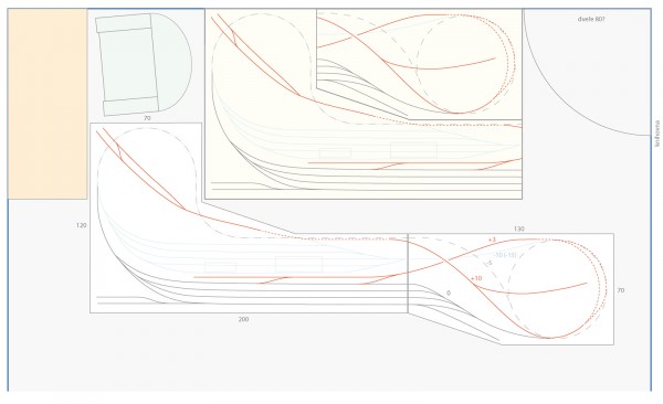

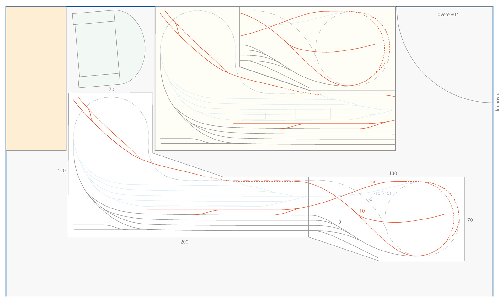

Posílám ukázku, jak bych si Dolní lhotu pod postelí vyřešil já :wink: Ani to neber jako doporučení, jak to máš dělat, prostě každý to vidíme jinak a já měl čas a chuť si "tvojí postel" vyzkoušet, a zadal jsem si parametry důležité pro mě:
* méně hluboké segmenty (50-70cm) pro lepší práci na nich, člověk všude dosáhne, líp se s nima manipuluje, atp.
* zachovat při uložení soupravy vlaků na kolejišti - stejná funkce jako šuplík (po ježdění nesundavat soupravy, nechat ve stanicích)
* delší koleje v hl. nádraží s "rozumným" zhlavím
* mezi segmenty co nejjednoduší přechod kolejí (neřezat výhybky apod)
* spirály min. r310mm
* SN jednoúrovňové kvůli výšce kolejiště, tedy společné pro oba směry hl. trati a ve smyčce
no, a vyšlo mi tohle:
* SN má kratší koleje než hl. nádraží, ale dá se posunout klidně až dopředu pod viditelné nádraží a může se využít ještě levé zhlaví, příp. pravé zhlaví přehodit na menší segment, jako to má hl. nádraží
