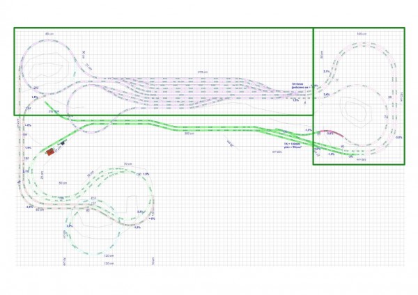

Příspěvekod belgarat » sob 19 pro, 2020 9:08 pm
Schema spodniho patra:
https://photos.app.goo.gl/TyWYx5wodHPZKRYu8
Omluva Milanovi: oproti originalu jsme pridali 2 skryte trate, ktere prozatim umozni krouzit, pred koncem skolniho roku bychom meli radi aspon jednu z nich v provozu. Jestli budou v konecnem provozu jinak nez 'manipulacni zkratky' nevim. O kolejovem krizeni na zhlavi skrytaku se rozhodne az budeme ready k zaklopeni ... bud nam bude chybet, a pak na nej je misto (a pocita s tim i vyskove vedeni) nebo ne.

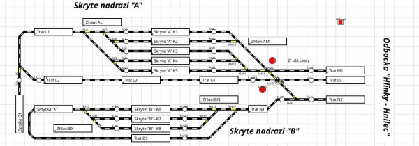

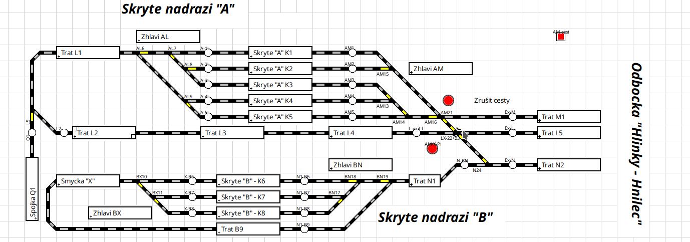

Servodekodery, detekce obsazeni, IR zavory a jimi rizena relatka v prepinanych usecich. Zbyva jeste dodelat optosnimace pro presne zastaveni. No, a v RocRailu ozivit do skutecnosti schema:
Nanecisto uz to beha vc. volby cesty "odkud-kam".

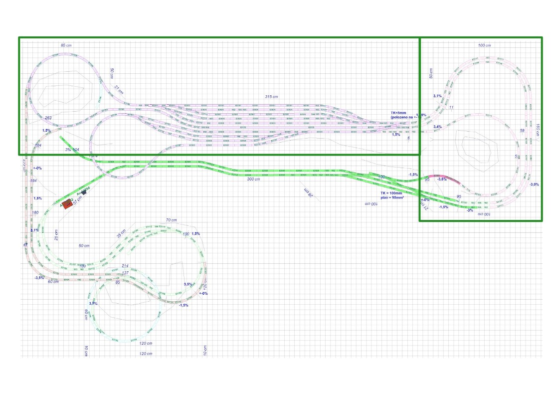

Příspěvekod belgarat » pon 23 srp, 2021 7:20 pm
Puvodni plany kolejiste, pred prekreslenim do WinTracku - mozna nekoho inspiruji ...
https://modelwiki.klfree.net/w/index.ph ... %C4%9B_Sen
