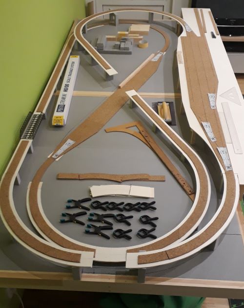

Příspěvekod AlexP » pon 14 pro, 2020 6:27 pm
Zdravím, po založení vlákna na větší projekt jsem se rozhodl, jak už to bývá po zvážení vlastních možností pro toto kolejiště pro mne a syna. Už tak je s ním práce ažaž, ale to asi nemusím zde zmiňovat. Jedná se velmi upravený návrh p. Lajblta, za což mu patří díky...
Nicméně k věci, vím, že jde jen o pokroucený ovál, ale radosti mi dělá spoustu a relax skvělý, přivítal by jsem návrhy na krajinu a hlavně dle žádosti hlavního šéfa (7roků) návěstidla... V DCC fóru řeším jejich zapojení i s vyhýbkami a mám hlavu jako balón... Proto prosím nějaké jednoduché ( 1x vjezdové/1x odjezdové...?) pokud to tak může být, nechci nějaký paskvil a je zde spousta kapacit... děkuji Vám velmi!

Netopil bych tu stanici uprostřed dole, kvůli lepšímu přístupu.

look23 píše:Netopil bych tu stanici uprostřed dole, kvůli lepšímu přístupu.
Přístup je ok, teď je panel otočený kvůli práci na horním nádraží, potom bude naopak... Z druhé strany je vše v pohodě a horní nádraží je celé odnímatelné...

Příspěvekod AlexP » úte 15 pro, 2020 5:22 pm
Perfektní, díky moc! To jsem přesně myslel... to bude laborování... :-)

Příspěvekod AlexP » úte 15 pro, 2020 6:40 pm
Prosím názor, zda nepřidat ještě na horní nádraží jednu vyhýbku a propojit tak levý šturc (z pohledu foto) s vjezdovou kolejí a udělat z toho manipulační, nebo nechat takto? Pravá má vést ke skladu...(lomu...?)

Příspěvekod sidlo » úte 15 pro, 2020 6:47 pm
Každá další výhybka zkrátí užitečnou délku dopravní koleje.

Příspěvekod Michal Šuhajda » úte 15 pro, 2020 9:27 pm
Spíš bych to udělal vpravo, tam už jedna výhybka je, zkrácení délky koleje neuškodí tolik.

Příspěvekod sidlo » stř 16 pro, 2020 8:07 am
V té výhybně, pokud by to bylo možné, posunout výhybky do oblouku a tím prodloužit délku koleje.
