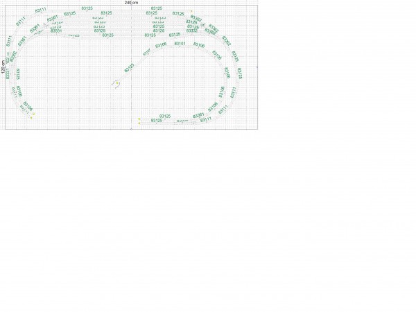

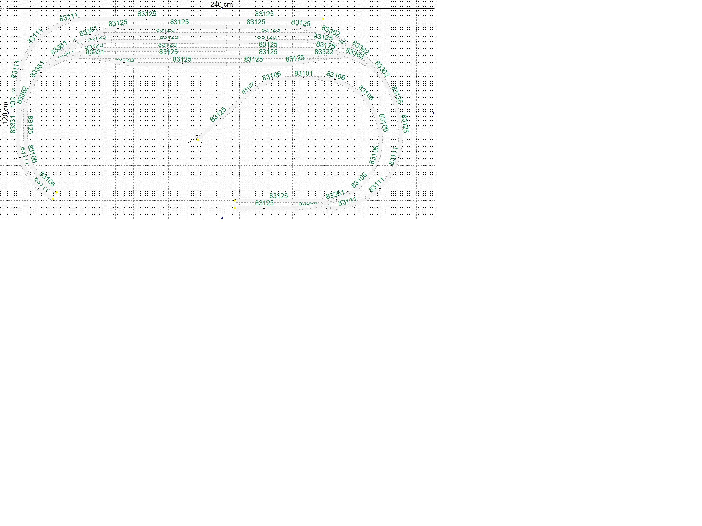

Zdravím pánové, tak jsem zjistil, že děti jsou opravdu až moc zvědavé a abych předešel škodám na mém velkém budovaném kolejišti a přestal poslouchat zlostné dobývání se do mé tajemné komnaty, tak jsem byl požádán o stvoření nějakého kolejiště pro syna. Nechtělo se mi nic vymýšlet, tak jsme společnými silami vybrali osvědčenou klasiku. Na výběr jsme měli buď varianty Menhartic a nebo falešnou dvoukolejku. Vzhledem k vozovému parku, který jsem synovi ochoten na přechodnou dobu zapůjčit, tak to byla jednoduchá volba. Jediné změny, které jsme provedli, takže jsme zvýšili počet kolejí v SN na 6 a jelikož jsme použili klasickou překližku, které se prodávají o rozměru 244x122, tak díky tomu je nejmenší poloměr na kolejišti 353 a to jenom v minimálním množství, jinak 396 a výš. Dalším synovým přáním byly ty barevné světýlka, takže nádraží bude v plné palbě včetně vjezdových a seřaďovacích návěstidel. Nástupiště sypaná s nástupní hranou cca 650 mm, což by na Barču s dvěma patrama a jednou BDs mělo stačit. Tři dopravní koleje (1,2 a 4) a manipulační kolej (6). Digitální ovládání. :mrgreen:

Dost velký projekt na kolejiště pro dítě. Ale fandím při výstavbě :wink:

Přišlo mi to jednodušší než Sluníčko a nebo Menhartice :-) Nechci říkat, že tu krajinu odfláknu, ale určitě se s tím nebudu zabývat do detailu. Hlavní bude elektrika a hrubá stavba. :mrgreen: Navíc jsem nechtěl žádný vlakodrom, ale něco, co by šlo třeba za rok, za dva prodat s tím, že tu krajinu si každý pak může dodělat. Ale na druhou stranu si na tom chci vyzkoušet patinu a tak. :mrgreen: :mrgreen:

Ještě kolejiště doplněno o návěstidla :mrgreen:

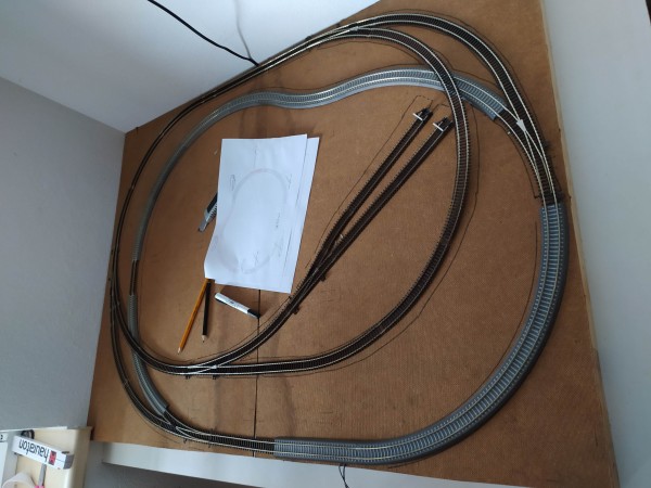

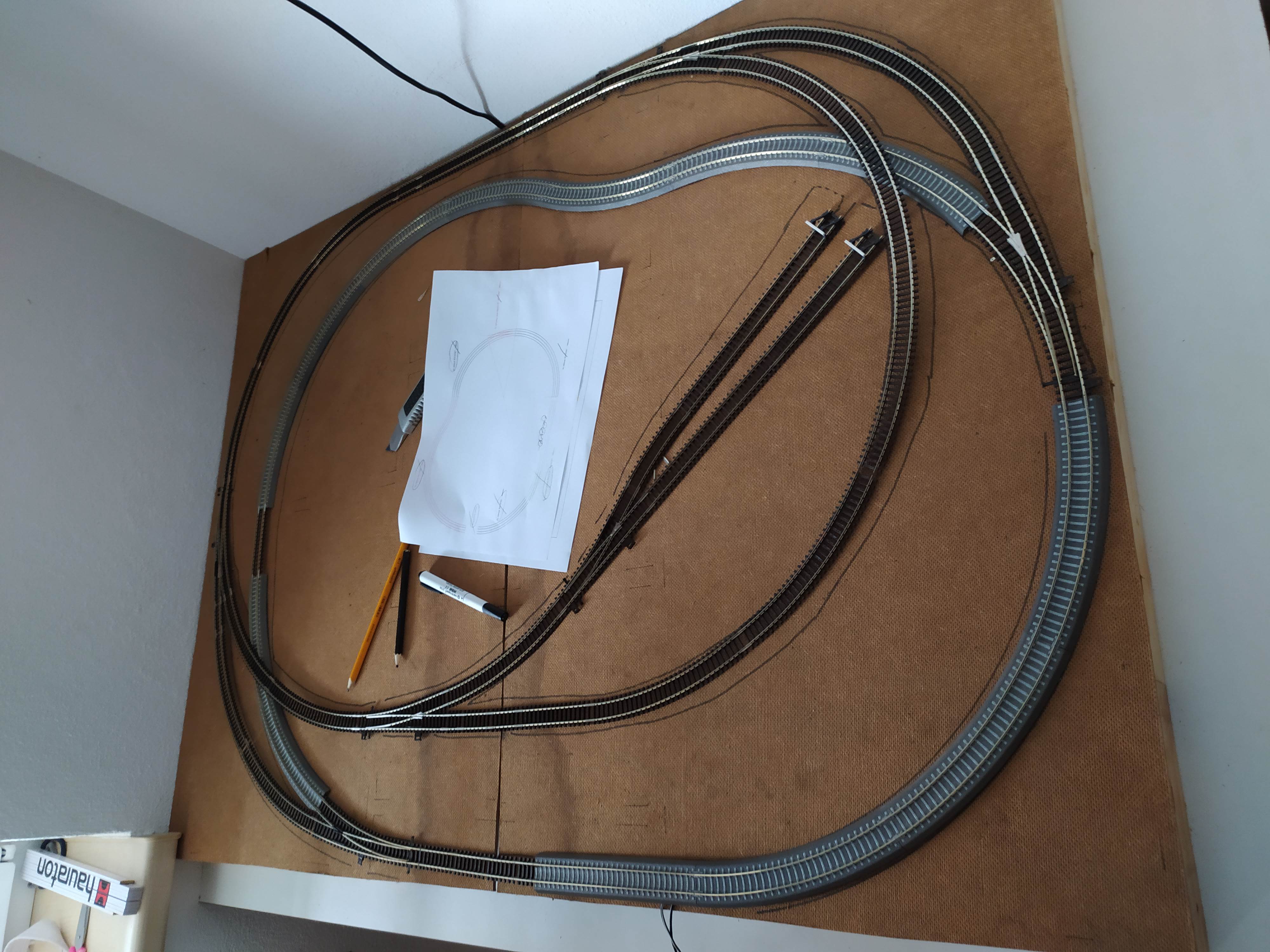

Se synkem jsme se pustili do vláčkaření v TTečku. Měli jsme základní set a dokoupili jsme nějaké koleje a postavili ovály. Mašinku máme zatím analogovou než se kloudně zaučíme, uvidíme časem.
Potřeboval bych prosím radu - jak pořádně sestavit koleje aby dobře vodily a všude jsme jezdili.
Nefunguje mi nyní kusé koleje - za výhybkou nejde proud
Někde vidím, že koleje nasunou do kolejových spojek a ještě k tomu zaletují - řešilo by to problém? - nebo by pomohlo nějak propojit drátkem třeba vnitřní ovál s vnějším (aby nebyl "tak daleko" od přívodu) - jsem na poli elektrikářském naprostý laik...
nebo je jen problém ve výhybce?

Rozhodne doporučujem mať viac napájacích miest. Ideálne mať pre každú koľajnicu vlastné napájacie miesto. Predpokladám, že je to také "skúšobné koľajisko", takže by stačilo mať dajme tomu 4 miesta na trati a 2 koncové koľaje a preletovanie spojok. Pozor na polaritu prípojných káblov. Čo sa týka kusých koľají, problém môže byť aj vo výhybke, aj v prepojení. Vo výhybke môže byť skrat. Najprv by som sa pozrel, či nie je nejak poškodená alebo inak zapojená ako ostatné. Na internetu sú stránky, kde sa riešia tvoje problémy napr. https://tt120.webnode.cz/products/cast- ... instalace/. Dajú sa stiahnuť príručky napr. ELEKTŘINA NA MODELOVÉM KOLEJIŠTI a pod.
