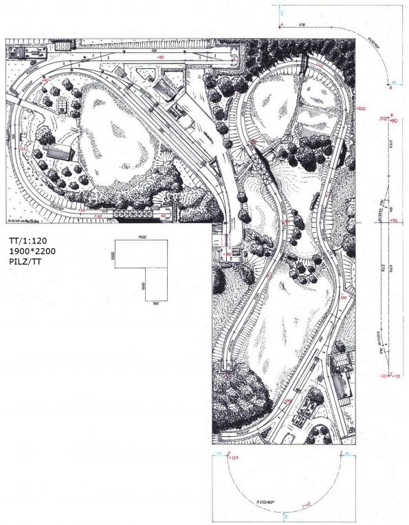

Pozeral som si plány na tomto fóre a zaujal ma plán Hekttor_03, pre ktorý som sa rozhodol a pomaly sa zoznamujem s týmto plánom, len by som mal k nemu nejaké otázky.Ak by som mohol chcel by som porosiť skúsenejších kolegov o pomoc pri zodpovedaní mojich nejasností v tomto pláne:

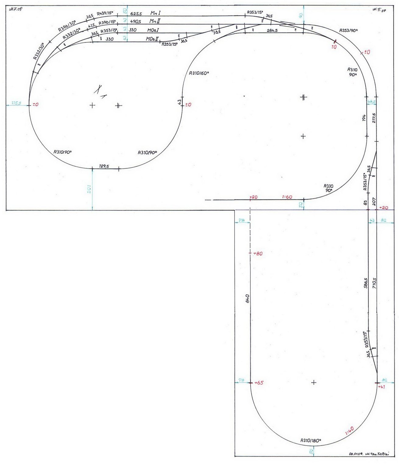

1.Plán má v skryťáku na dvojkoľajke pri vnútornej koľaji v zákrute na vstupe do stanice parameter R 310/90 a neviem, či som to správne pochopil, ale 90 stupňov je pravý uhol a tu to vyzerá na trošku menší asi 60.
2.Veľkosť koľajiska by som mohol trochu zväčšiť až na rozmery 2500x2200, nakoľko by som chcel v stanici na úrovni 0 mať lokomotívu a tri osobné vagóny Bai.Momentálne sa zoznamujem s programom Wintrack, ktorý som si stiahol z netu.Musím sa ale priznať, že napriek tomu, že som si už skúsil aj niečo v tomto programe nakresliť som s ním ešte nie som celkom kamarát, ale to časom príde.Preto by som sa chcel obrátiť na fachmanov v tejto oblasti, či by zväčšenie panelu na uvedené rozmery postačovalo na moju myšlienku o takejto vlakovej súprave, resp.dĺžka staničných koľají v dĺžke okolo 800 mm.
3.Ako som si prečítal v rôznych príspevkoch je lepšie, ak je to možné používať flexi koľaje.Dali by sa tieto koľaje využiť vo väčšom množstve na tomto pláne, nakoľko sa tu uvádzajú dĺžky oblúkových koľají R... 60 resp.90 stupňov, čo znamená pre mňa 2-3 kusy oblúkov.

práve som dostal zvolenie na uverejnenie plánu môjho projektu od pána Ferdiána a z jeho zvolením ho prikladám, ako plán môjho plánovaného projektu.Chcel by som sa opýtať autora plánu na inkriminovanú zatáčku na pláne, nakoľko o tom vie samozrejme najviac.
Veľmi pekne ďakujem za povolenie uverejniť plán, nakoľko sa jedná o majetok autora plánu.Som rád, že sa môj model, aj keď plastový p.Ferdiánovi páči.

Myslím,ze i Milan potvrdí, že je v plánu chyba. Před obloukem je oblouková výhybka, která má 15/30 stupňů, tedy oblouk je pouze 60 st.
Pokud mas místo zvážil bych rozšíření SN. Dále případně prodloužení a doplnění i viditelné stanice o:
- spojku na manip. kolej směrem od zavor.
- Přidání jedné dopravní koleje pro pestřejší dopr. ruch na hl. trati.

ako som písal v prvom príspevku, tak zatiaľ nie som veľký kamarát s programom Wintrack. Práve sa snažím plán Hekttor03 nakresliť v tomto programe, neviem, kde robím chybu, ale nedarí sa mi dostať do geometrie podľa plánu.Skusal som rôzne druhy vyhybiek, ale nie je to ono. Navrhol som si aj vlastné koľajnice podľa plánu, ale nesedí mi to.Mohol by som Vás poprosiť o typy výhybiek na viditeľnom pláne.
Veľmi pekne ďakujem.
Karol

Ve WT je přímo na výběr soubor s kolejivem TT Pilz, mělo by to sedět.

Doporučuju program SCARM, je velice jednoduchý...

Rocky_MK píše:Doporučuju program SCARM, je velice jednoduchý...
Také se připojuji, kreslí se mi v něm lépe než wintrack. Současné Kolejivo tillig se tam myslím jmenuje TTmodelgeiss.
Hezký se s tím kreslí i flexi.
