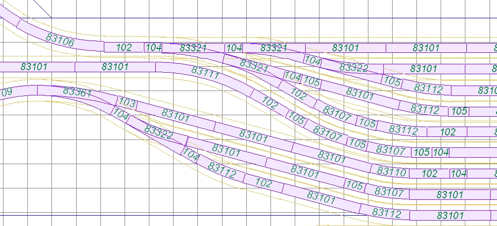

zaciname budovat megaskrytak; nad nim bude ve vysce cca 20-22cm deska viditelneho nadrazi. Mechanika budou servoprestavniky s brkem skrz desku (osb 18mm), rozvody tazene spodem. Napadlo mne, jestli by nebylo ucelne cast zhlavi udelat vyjimatelnou tak, aby se v pripade nejake drsnejsi poruchy dala sebrat a opravovat / diagnostikovat na stole v dilne.
Viz planek inkriminovane casti:
Znamenalo by to riznout to mnozstvi koleji na prave strane, v podstate ihned za posledni vyhybkou napravo (v tom miste je pod deskou konstrukcni lat ramu = opora). Dopojeni napajeni nejakymi konektory resitelne je. Ma nekdo s takovou veci zkusenosti, nebo je to uz prekombinovane ? Jde mi o omezeni "praci zespoda", kdy veci rady padaji rovnou do oka apod. Ram je pevny, neda se rozumne rozebrat a po castech odstehovat k opravam.

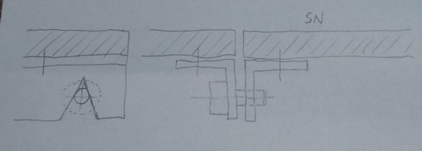

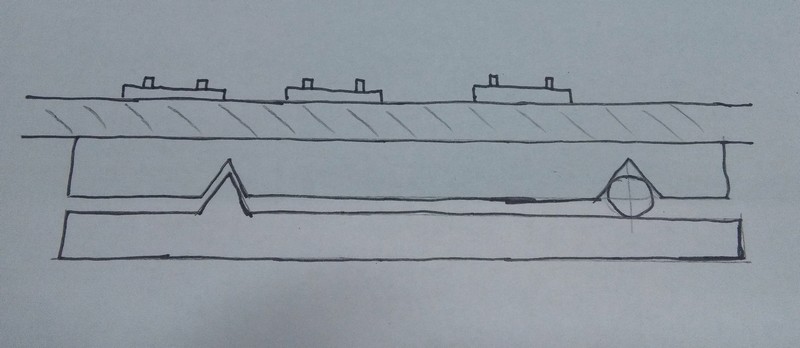

Já bych pro ustavení polohy dal jako vodící prvek lištu se zářezy do "V" ( tzv. prizma ) a protikusy buď zase "V" nebo kulatinu která do véčka zapadne. To všechno proto aby se ta deska lépe zadělávala a véčko ji zavede vždy do stejné polohy. Když použiješ kulaté čepy do přesných děr tak se to bude blbě trefovat a když bude velká vůle aby to šlo tak ta vůle zůstane i po nasazení. Tu aretaci myslím ve směru vodorovném kolmo na koleje. Boční vůle nevadí , protože budeš mít mezery v kolejích a výšku můžeš doladit třeba šroubovacíma podpěrama ( rektifikační šrouby ).
Snad se dá pochopit jak to myslím , pokud ne tak přidám nějaký náčrt.
Edit
Je to vlastně princip třeba uložení suportů na soustruhu. I po opotřebení je poloha pořád stejná.

Nacrt tech "V" by byl fajn; vyska bude OK, deska je tlusta stejne jako okoli a zespoda bych dal pas preklizky nebo kovovy pasek, ktery sjednoti vysky spodku desek

Hopeter: takto máš na mysli zajistit smêrovou návaznost koleji? Jak si představuješ zajistit výškovou polohu takto velké plochy?

Pokud se použijí véčka tak stačí položit kraj desky do mezery a desku sunout dovnitř až sama zapadne do výřezů , jako šuplík do skříně. :wink:

Mailem jsem beigaratovi poslal návrh řešení, nemá smysl abych to tady popisoval. Zasunutí čepů není problém, když je vyjímatelný díl přibližně na místě. V tvém řešení je nutné tu těžkou desku nadzvednout na výšku těch výstupků, při zasouvání to nejdřív zapadne tím zadním výřezem na přední výstupek na podložce,musíš to tedy znovu nadzvednout a pokračovat v zasouvání až zapadně přední i zadní výstupek. Bude nutná dost přesná vzájemná poloha předního a zadního výstupku / výřezu. Při stojařské výrobě z kovu by to nebyl problém, ale dělat přesně ty výřezy do OSB desky si nedovedu představit. Další problém je že nejde o dvě desky ležící na sobě, na spodku té horní budou přestavníky, rozvody, atd. Samozřejmě by nebylo nutné aby to co navrhuješ bylo v celé šířce, ale třeba jen po stranách. Ale možná jsem jen správně nepochopil jak to myslíš.

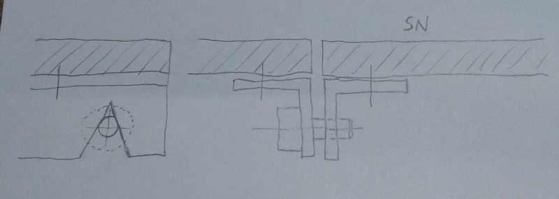

Ještě doplním , že to řešení se zářezy nemusí být nijak složité. Stačí přišroubovat po stranách úhelníky kde v jednom budou výřezy a v druhém čepy. Pak opravdu stačí jen položit na kraj a dotlačit až to do sebe zapadne.
Pokud se to časem vymačká tak stačí do véčka vložit vhodnou podložku , třeba pásek plechu z plechovky od piva... :wink:
