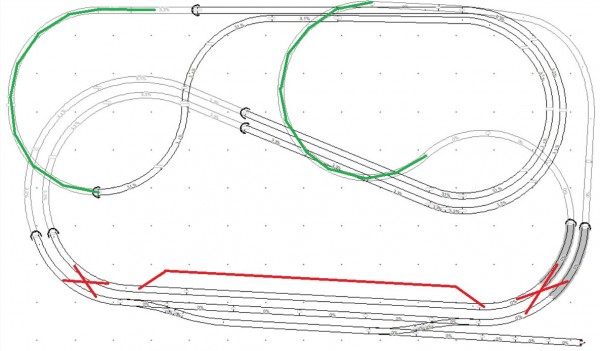

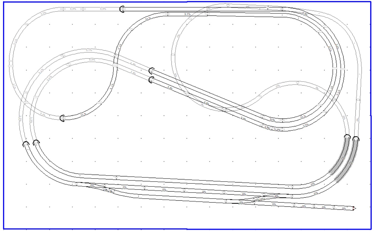

Dobrý den, před nedávnem jsem byl dětmi přesvědčen, že se musí postavit kolejiště, protože ježdění jen na postaveném okruhu po stole není ono.
Vzhledem k tomu že v minulosti jsem už nějaký ten panel měl a dokonce sám postavil, kývnul jsem na to. Našel jsem si na netou nějaký plánovač a navrhnul tkzv. falešnou dvoukolejku, vzhledem k tomu že kolejiště bude primárně určeno dětem, při pohledu to nebude vypadat že vlaky jezdí po okruhu.
Pro spestření jsem v zastávce přidal jednu kolej na odstavení vagonů. Přemýšlím osadit okruh funkčním autoblokem, ať může jezdit víc souprav najednou.
Plánované kolejivo, flexi kolejivo PECO, Code 80 vzhledem že máme doma dost starých modelů.
Řízení bude v Analogu
No a teď do mě :-)

Já myslím že v pohodě, jen bych to postavil tak, abys dokázal v budoucnu _relativně_ snadno rozšířit nádraží (i když dvojitá kolejová spojka se tam tak jako tak nevejde) a dodělat skryté nádraží do spodní smyčky (tzn. bych si tam zabezpečil dostatečnou výšku, a možná hned na začátku udělal aspoň jednu odstavnou kolej - zatím jen takový "náznak" SN).
Osobně mám radši dlouhé úzké kolejiště spíš než "kostky", ale to je otázka prostorových možností a estetických preferencí.

O skrytém nádraží vážně uvažuji, přemýšlel jsem i obyč kolejové spojce, ona by tam i šla za předpokladu, že bych nástupiště přesunul na vnější stranu dopravních kolejí. Ono to tak i dnes bývá, udělá se podchod ke vzálenějšímu nástupišti a je... Nechci si to pro začátek ale moc komplikovat. Já se k ježdění moc nedostanu a děti těm to je fuk. Hlavně když se jezdí... i když má sedmiletá dcera překvapila když mi řekla, že by ráda měnila i vágony a né jen jezdila. No celé je to kompromis, kdyby bylo po mém udělám pro sebe úplně něco jiného. Zatím mi osobně bude stačit funkční autoblok. Dnes se dá v pohodě pořídit oddílový modul a nemusím si hrát s relátkama tak jako v minulosti. S nostalgií vzpomínám jak jsem na svém starém H0 kolejišti měl tři oddíly vše řízeno bloksignálem od starého pika. Jo ale to bylo před sto lety.

Na takhle kratičkém nádraží nevystřídáš vlaky. Při tak velké šířce bys měl nádraží začít už v oblouku a mít tam alespoň tři koleje, nezapomeň ale že do vzdálenosti 100 cm nedosáhneš. Mašiny N jsou lehké a pro dobrý kontakt potřebují aby byly dokonale čisté koleje i kolečka mašin, jinak vlaky zastavují (vlastní mnohaletá zkušenost). Musíš proto mít dobrý přístup ke všem částem kolejiště, abys mohl koleje čistit hadříkem navlhčeným isopropylem (také z vlastní zkušenosti a praxe). Koleje v nepřístupných místech ti způsobí značné problémy.

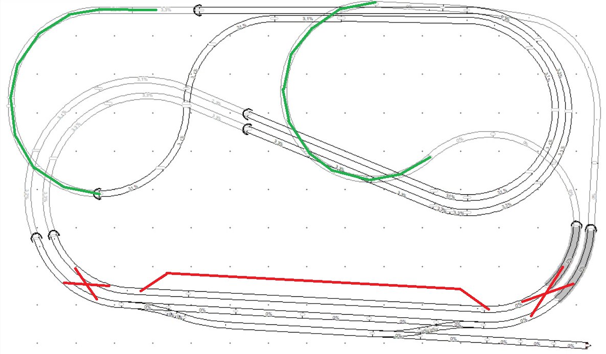

Tak jo, pustím se do tebe. ;) :D Je to jen můj osobní názor, jiní se na to mohou dívat jinak.
  • Řízení jedině v digitálu
  • Základ nádraží řešit koncepčně (viz červená), dodělat odstavné koleje, remíze, vlečky atd. můžeš dodatečně
  • Obracení souprav řešit jako vratné smyčky (viz zelená) a nebudeš mít problém se spojkami mezi kolejemi
Ahoj prvně děkuji za názory a rady, SZ zatím poslat nemohu ale na stránky jsem se díval. A znám je :wink:
Vlaky budu provozovat to co je doma, mix Arnold, Minitrix, a Piko
Lokomotivy: BR41, BR221, BR89,
Motorová souprava VT4.12
Vagonky jen pár pro představu: Arnold: 4531,0504,4360,0405,0349,4650,3762, Minitrix: 3544,3543,3568, je toho mnohem víc tohle je jen výčet toho k čemu jsou na krabičkách čísla.
Mix vagonů od nákladních přes osobní, je to mix a žádnou konkrétní epochu modelovat nechci, je to jen vážně pro zábavu dětí. Ono těch tabletů a dotykových mobilů bylo už dost! Takže žádný digitál nebude.
Co se týká údržby kolejí, děkuji za tip určitě na to budu myslet aby se dalo i ke kolejím v tunelech dostat.
Hloubka kolejiště mi problém nedělá bude přístupné ze všech stran.
Co se nádraží a střídaní vlaků týká, je to falešná dvoukolejka myšlená pro provoz více souprav najednou za sebou v jednom směru. Přidaná kolej na zastávce je jen pro odstavení nákkladních vagonů, nic víc. Myšlenka je taková že půjde přepnout i s dopravní kolejí do režimu posunu. Prvotní myšlenka ale byla udělat jen obyčejnou zastávku, jsem asi divný ale upřednostňuji jízdu vlaků v krajině. A nádraží kde jsou extrémě krátké koleje tři a víc se mi osobně moc nelíbí.
Ovládání souprav opravdu jen analog, ovládání výměn vše přes serva, doplněné o zpětné hlášení polohy. Vzhledem k tomu že jsem letecký modelář zabývající se převážně obřími modely...rozp. od 2500mm a víc mám se servy zkušeností až až.

Líbí se mi trixtovo řešení vedení kolejí z příspěvku 7.11.11.37. Vzhledem k Lukášovu vyjádření že je kolejiště pro děti na hraní a nehodlá ho dodatečně rozšiřovat ani zdokonalovat na vyšší úroveň, vypustil bych ty dvojité kolejové spojky, protože by provoz zbytečně komplikovaly, vypustil bych i tu kusou kolej, nezkušené děti posun nebaví (mluvím ze zkušenosti, mám čtyři vnuky, s odstupem po třech letech). Také preferuji jízdu krajinou, rozhodně ale nedoporučuji provoz s autoblokem. N-kové mašinky mají tendenci ztrácet kontakt a už se po zastavení nerozjedou, a když se takto zastaví jedna, zastaví se celý provoz a nastane hledání která to je, protože autoblok postupně (pokud bude fungovat) zastaví všechny. Rozhodně v nádraží ponechat ty čtyři koleje, děti baví možnost střídání vlaků, ne že jich pojede několik dokola po jedné trati. Zastavení vlaků v nádraží může být řešeno vypínáním napájení, klidně obyčejnými vypínači, pak stačí pro jízdu jedno trafo typu FZ1, lepší by byl pro ovládání jízdy vlaků pulsní zdroj. Ovládání výhybek rozhodně elekronické - digitální. Budu asi obviněn že navrhuji něco jen proto že to mohu dovézt, ale podle mého názoru by byl pro toto použití vhodný systém se servodekodéry MGP, ten sice ty servodekodéry ovládá digitálně, ale nepotřebuje pro to digitální centrálu a ovládá se jednoduchými obyčejnými tlačítky, takže žádná hi tech technologie.

Tak (funkční) dvojitá kolejová spojka se tam hlavně nevejde geometricky (respektive - pouze za cenu radikálního zkrácení nádraží na cca polovinu, nebo kompletního přepracování návrhu).
