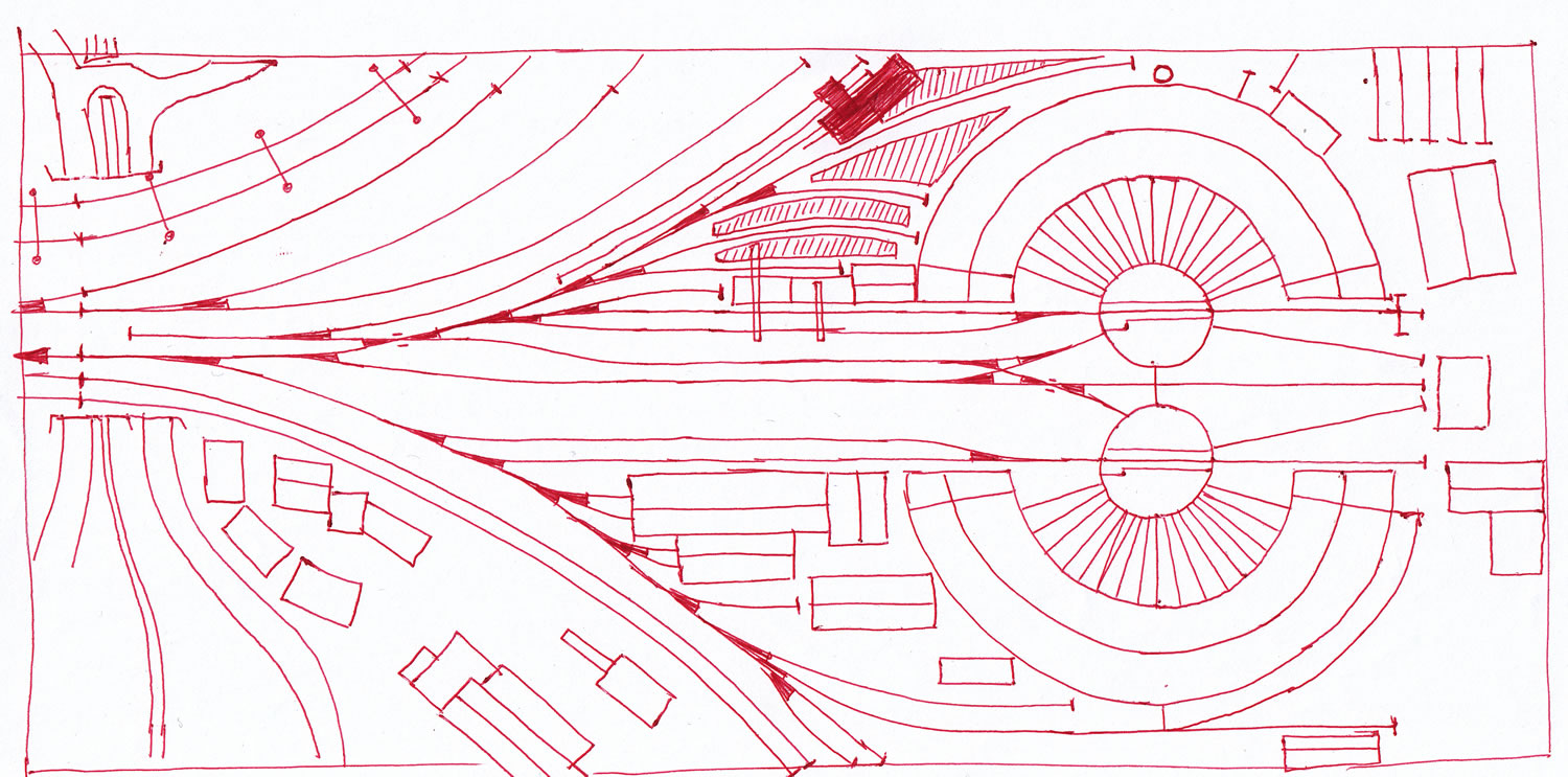

Příspěvekod Michal Dalecký » čtv 31 říj, 2019 8:28 am
První představa od ruky.

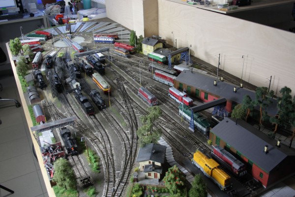

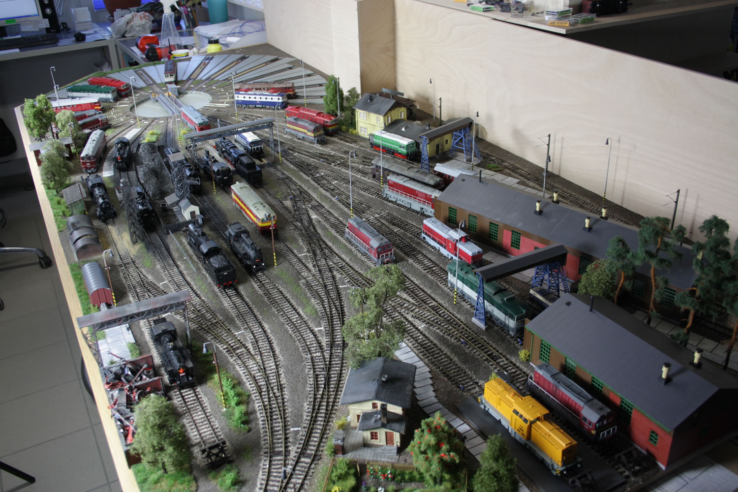

Příspěvekod Michal Dalecký » čtv 31 říj, 2019 8:35 am
Pro představu depo co jsme dělali pro zákazníka. Zatím bez patiny.

Příspěvekod milan ferdián » čtv 31 říj, 2019 8:41 am
Rozměry panelu, kolejivo, typ točen (výrobce) ?

milan ferdián píše:Rozměry panelu, kolejivo, typ točen (výrobce) ?
Milane rozměry nevím pokusím se to teď teprve dostat do měřítka abych se ujistil že se vejdu. Kolejivo Tillig Elite a točny Roco.
Michal Dalecký
Příspěvky: 1892
Bydliště: Praha 6
Re: LD Praha - Vršovice
Příspěvekod milan ferdián » čtv 31 říj, 2019 8:47 am
Kolejivo ELITE nemá trojcestné výhybky.

milan ferdián píše:Kolejivo ELITE nemá trojcestné výhybky.
Nejsou tam trojcestné. Jsou namačkané na sobě. Alespoň podle toho co vidím na starých leteckých snímcích a fotkách z depa. Tohle je od ruky......

Příspěvekod milan ferdián » čtv 31 říj, 2019 8:52 am
Aha, tak to jo. Úhel výhybek určitě 15°.

milan ferdián píše:Aha, tak to jo. Úhel výhybek určitě 15°.
Ano počítám, zkusim to namalovat přes víkend a uvidim jak to vyjde rozměrově. Tohle bude rozhodující...….díky

Příspěvekod milan ferdián » čtv 31 říj, 2019 8:56 am
Sice jsi rozměry neudal, ale určitě máš rozměrové limity. Můžeme je znát? Z více dílů nebo jeden kompaktní?

milan ferdián píše:Sice jsi rozměry neudal, ale určitě máš rozměrové limity. Můžeme je znát? Z více dílů nebo jeden kompaktní?
Ideál 120-130 x 300 cm
