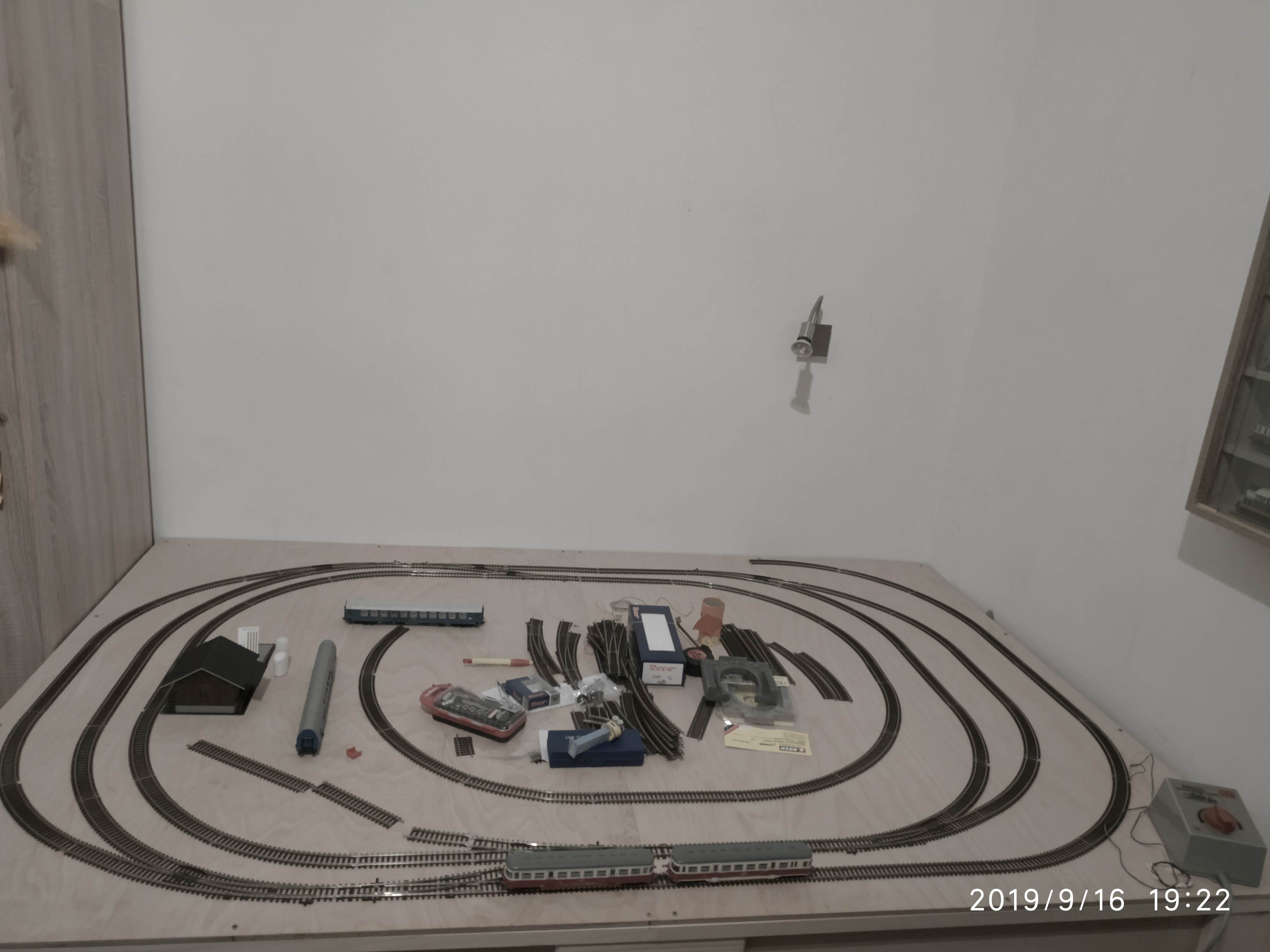

Zdravím kolegové do vláčků, nejsem člověk který se nějak často zúčastňuje debat, nic méně mě toto vlákno velice zaujalo a snad i získám nějakou bezva radu a zkušenost. Dostal jsem prostor v koutě místnosti a jelikož je to můj životní sen tak i přes rodičovství na plný úvazek a nedostatku času toho vyžiju. Prostor mám 200x130 HO .Zadní část 200cm a pravá strana 130 v koutě, levá strana a přední část přístupná. Již delší dobu řeším jaké kolejiště v tomto prostoru zvolit, je mi jasné, že tento prostor se ve velikosti HO neobejde bez kompromisů. Rád bych aby kolejiště zaujalo, né taková ta vláčkodráha tunel nádráží a konec. Vlaky by měli být co nejvíce vidět po své trase, tunel a most by neměl chybět, vše zasazeno do cs prostředí 80 let. Nádražíčko tak alespoň pro tři Bai nebi Y . Osazeno semafory Ažd, Remíza, závory. Zkoušel jsem již mnoho plánku na můj rozměr, ale buď tomu chyběl tzv. x factor, nebo nevycházelo kolejivo Roco line ( bez podloží). Velice mě zaujal poslední plánek od mistra plánkaře :wink: pana Ferdiána který nakreslil plánek pro velice podobný rozměr.Pustil jsem se do osazení kolejiva a vyšlo to i v Roco line velice dobře +- maličkosti. Děkuji za další případné náměty. Vláčkům zdar!!!

Příspěvekod Michal V. » pon 16 zář, 2019 4:27 pm
Zdravím Milane, Roco- rocoline bez podloží v sobotu jsem např. kupoval trojcestnou vyhybku ozn art Roco 42454. mam mezi tím i starší provedení roco line bez podloží, které má malinko vyšší kolejnici, a už se neprodává, řeším to specialními spojnicemi (adaptéry)které vyrovnají výšku kolejnice orig.roco art. 42612. M.

Příspěvekod Michal V. » pon 16 zář, 2019 5:06 pm
Rád bych poslal foto na sucho položených kolejí, jenže mi to nechce odeslat kvůli velikosti saprlot :oops:

Příspěvekod Michal V. » pon 16 zář, 2019 5:17 pm
To řezání by snad nebylo tak složité, pracuji na odeslani obrazku

Příspěvekod Michal V. » pon 16 zář, 2019 5:26 pm
Tak to to vypadá, jen přemostění a nájezdy na ně nemám hotové, ale to nebude problém, upozorňuji že je to velmi hrubá stavba :)
kvalita snímku je na minimu

Příspěvekod milan ferdián » pon 16 zář, 2019 5:29 pm
Kolejiště Knapise :lol: :wink: . A já mezitím zkouším ty tvé přímky ve stanici :wink: .

Příspěvekod milan ferdián » pon 16 zář, 2019 8:55 pm
Jsem hodně unavený, leč výsledek (nemám ještě ověřeno)
- stanice -
/trojkolejná/jedna kolej 4 manipulační + remíza (využil jsem tvoji nakoupenou trojcestnou v.)/dvě dopravní v přímce/
kolej 2 - cca délka 761 mm
kolej 1 - /Brejlovec + 3 x "Y" v přímce/
- výhybna jako skryťák -
/dvojkolejná/
- délkové hodnoty vlakové soupravy stejné jako u stanice na koleji 1 -
Kolejivo ROCO LINE plně využito, žádné řezání. Za vlak v přímce se muselo zaplatit někde jinde na kolejišti, třeba tím, že kolej 2 ve stanici je o něco kratší.
