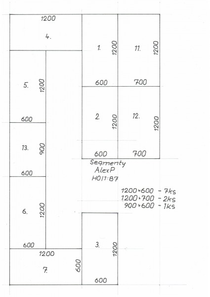

Milane, mohu-li tykat, pak věz, že nevadí... :-) Je to sbírka dárků synovi na vánoce, narozeniny atd, čili má pro mne spíše osobní hodnotu, než striktní dodržování normálií... Je mu 6 a tyhle chvíle spolu, které tak rychle utečou, si chci jen užít, než je odnese čas... Navíc ne vše musí být použito.. a to ještě máme remízu Hodolany...
Jestli patro, nebo ne nejsem pevně rozhodnut, ale pokud bude jen trochu možné, skryté ne, nebo jednoduché, nicméně dalo by se na delší straně realizovat, proč ne, upraví se na to výškou spodní skříně, ale potom zvedací pláň nad nimi, kvůli přístupu a vracíme se zase k segmentům.. pokud by se dalo na části kroužit, míjet... Já vím, je to jako vždy, chci tam všechno a jednoduché... Ale jsem náklonen skoro čemukoli, ale co nejvíce širá trati by bylo fajn :wink:

Samozřejmě mi tykej, ano je to kolejiště Šumpersko. Jestli chceš mít pod kolejištěm nábytek na míru, proč né. Tím pádem je vysvětleno proč chceš segmentové kolejiště.Důvodem je, že v případě poruchy, prostě segment vytáhneš. Ale jaký nábytek bude na pravé straně pod kolejištěm ? Tam je už dost velká plocha.
Jelikož jsi neřekl patro , nepatro, chápu, že kolejiště bude tedy v jedné rovině.

Edit, doplněno výše, nábytek na pravé straně bude jen do určité hloubky, třeba 50-60, na trencle a gaťky... :wink:
Edit2: přístupný z čela, od okna, jinak přesně, jak říkáš, takové je mé uvažování v případě poruchy, stavby atd, prostě vyjmeš a hotovo, ale délka jednotlivých segmentů je jedno

Rekapitulace
- tratě v jedné rovině -
- spojovací most -
- více viditelné širé trati -
- skrytá lehce dostupná -
- jednoduchá stanice pro křižování -
- remíza Hodolany -
- kolejivo TILLIG/15°nebo PECO75/12° - :?: :?: :?:
- segment hloubka 60,0 cm/délka dle potřeby -
- dlouhé vlakové soupravy - :?: :?: :?:
Zapoměl jsem na něco ? Bylo by dobrá soupiska všech stavebnic budov co jsi koupil kloučkovi.

Segmenty

- pokud možno ano, ale není dogma.. myšleno bez spodního patra, různé nivelity a nadjíždění trati ano
-spojovaci most mezi konci C je jen myšlenka, pomůže-li nějakému zajímavému nápadu...
-rozhodně ano, ale nějaký tunel i most musí být (zadal malý ředitel SŽDC...)
- ano, můžou být dvě pro zajímavost, jedna větší, druhá na lokální trati
- ano, máme v krabici
- kolejivo, velká to otázka, kterou jsem si sám nedokázal kloudně zodpovědět, nechám si poradit z těchto dvou možností
-segmenty jak vyjdou dle návrhu
- dlouhé soupravy ano, ale jezdí tady i Eso s 1 (jedním!...) BC, takže vše je možné.... :D rád by jsem i nějaký nákladní
a koupeny jsou už jen Hodolany v krabici a postaveny strážní domek :wink: a Adršpach, plastové nádraží z DB půjde k šípku, takže dveře jsou otevřeny dokořán...

Jen taková technická, po přeměření místnosti, moduly 11 a 12 řešit:
1) odnímací, při provozu být mohou, ale nemusí... např se přidají jen o víkendu
2) udělat je užší třeba 500
3) udělat na modulu 12 úkos
důvodem toho je, že při této délce od zdi je průchod mezi postelí, která je hned vlevo od dveří značně zúžen, tak aby jsem neskončil třeba na kopci za tratí :D

Trochu uber nadšení :wink: . Rozhodující jsou dámy matematika a geometrie. Zítra jdu do rachoty, takže na ten plánek se mohu mrknout, když mi zbude čas :P .
Co mám, stanici jsem se zatím nevěnoval. Základ tvoří ovál, dva samostatné skryťáky o třech kolejí,jedna vratná smyčka. S tou druhou stanici, no zkusím něco na principu pana Ing.Vlčka koncovou. Ale pozor přicházejí první problémy jakmile jakékoliv bude stoupání na segmentech nevíš co se bude dít se spoji. To není jen jeden kolejový spoj, ale více spojení kolejí pod různými úhly a různými výšky. Teď čtu, že je chceš dělat odnímací, no to bude záležet na tvoji šikovnosti. Ten úkos to je to nejmenší. Užší jak 500, nemyslíš to vážně ? Výpočty jsem bral co jsi ty udal. To je proč jsem vůči některým projektům nedůvěřivý. No zkusím jít na těch 500. Uvidíme o co přijdeš. :mrgreen:

tady asi došlo k nepochopení, nedůvěra není třeba, jen jsem nepočítal, že bude panel vytažen 2400mm od zdi s oknem, již 2000mm je ok, aby se nepotkal rohem s rohem postele jinak vše sedí... on se tedy nepotká, jen se zúží průchod..
A jak jsem psal dříve, segmenty nejsou nutné, pokud bude ku prospěchu věci, celé U co je kolem zdí, může být pevné, jen kvůli možnému "úrazu" mi přijde dobré, oddělávat jen segmenty 11 a 12 a tím je to vyřešeno... jejich uložení by se řešilo nad dlouhou část kolejiště do skříně

Teď nerozumím já. Na plánku máš 2500 od zdi k oknu, to znamená 2000 pevný a 500 odnímatelný díl :?: Nebo jen 2000 :?:

2400 mm je vzdálenost od zdi s oknem směrem do místnosti, segmenty 11 a 12 za sebou na délku, čili segment 12 směřuje nebezpečně blízko k lůžku.. :wink:
2500 od zdi směrem k oknu je v pořádku

Aha, ty jsi nepočítal s protáhnutím směrem k posteli. To jsi nemohl do prkýnka tu postel s rozměry nakreslit do plánku místnosti :?: :mrgreen: :mrgreen:

NJN, když já netušil, že půjdeme až takhle blízko... :D
dveře šíře 140 cm, hned za nimi postel hlavou ke zdi s dveřmi, délka postele 2400 do prostoru směrem k oknu, čili průchod cca 1000mm mezi postelí a panelem, což se dá, ale je to ošajzlich až půjdu z piva spát, aby jsem neskončil na tom náspu za kolejema, jak jsem psal... :wink:

Provozni: tech skrini pod nebo nad budes potrebovat vic -- nejenom na stavajici obsah satny, ale vis kolik ruznych serepeticek, materialu, hejblatek - a to nepocitam vozidla samotna - budes "muset" skladovat behem stavby :) a i po ni ?

Pro mě jasný, tím se pravá část mění, aby jsi nedošel k úhoně až půjdeš z piva :mrgreen: :mrgreen: .
