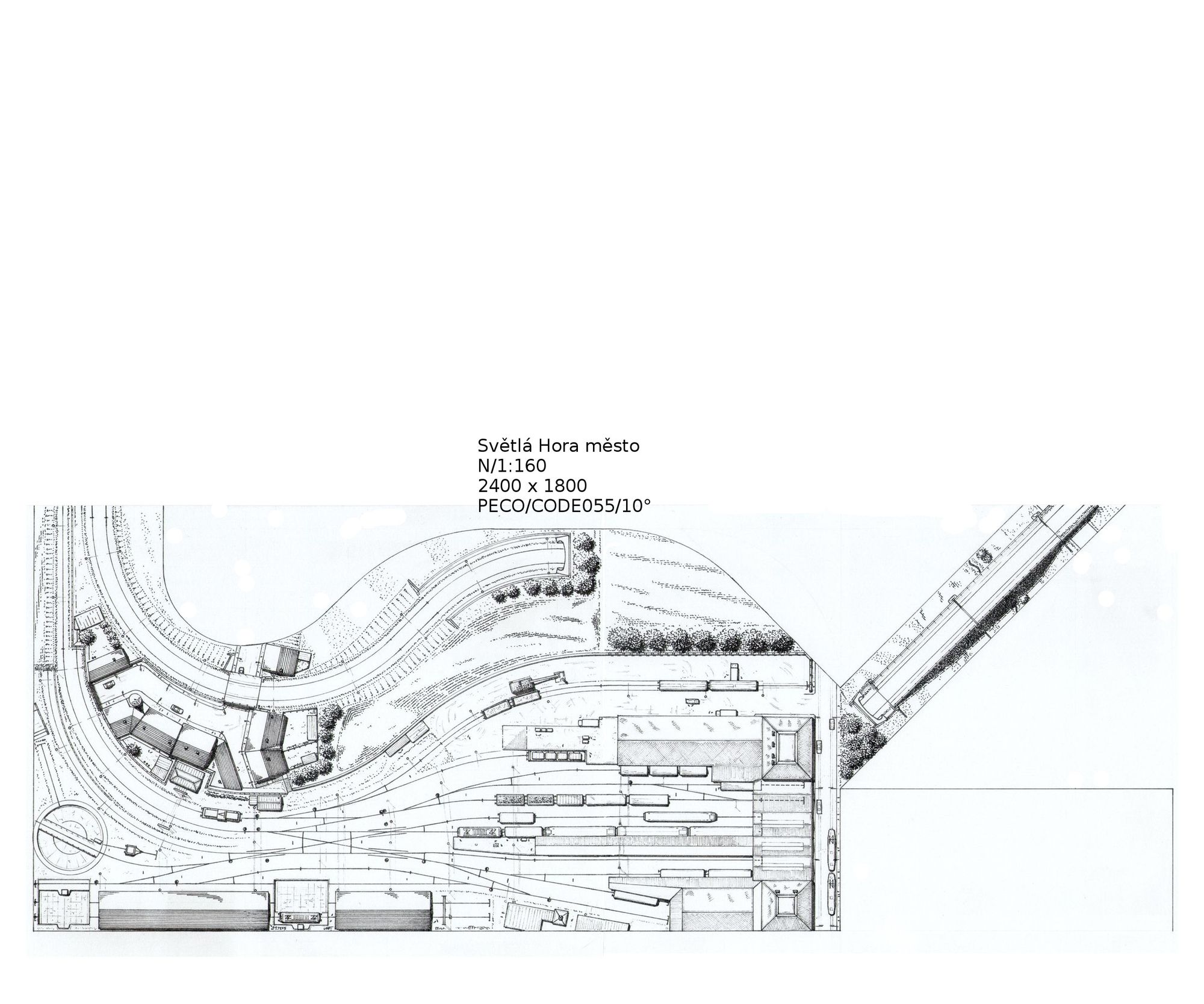

Příspěvekod milan ferdián » stř 17 dub, 2019 6:33 am
Stejný problém jsem řešil v minulosti.Málo místa,omezené provozní možnosti.Plánek hlavového nádraží ber jen jako inspiritativní.
popis kolejí odshora dolů
Nákladová část s výtažnou kolejí
- kusá/volná skládka/
- kusá/čelní a boční rampa/
- kusá/skladiště/
- objízdná - kusá/rychlozboží/
- dopravní/pro nákladní vlaky/ - kusá/šturc/
Osobní část s výtažnou kolejí
- kusá/odstavná/
- kusá/dopravní-nástupiště/
- kusá/spěšniny/
- kusá/pošta/
- kusá/šturc k L.D./
Lokomotivní depo
- nájezd na točnu /pozůstatek parního provozu/
- nájezd na přesuvnu
- průjezdná
- lokomotivní remízy
Vlakové soupravy jsou velmi krátké.U R/Os ve složení hnací vozidlo/služební(Rybák)/3 vozy "Y".U nákladních jen na užitnou délku dopravní koleje v nákladové částí.
Setrack
Kombinuješ 12°výhybky s 22°30´.
Poloměry oblouků,tip R500-R440.

Příspěvekod milan ferdián » stř 17 dub, 2019 7:08 am
jaro99 píše:Ďakujem za inšpiráciu, preštudujem tento návrh a prejdem si ešte raz tvoje knihy a "poskladám" niečo iné.
Není zač,ale já bych se námětu nevzdával.Dej ještě rozměry místnosti a představu na jakém segmentu budou dvojkolejné oblouky tratě.
