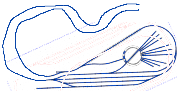

Zdravím Vás všetkých.
Po dlhom bádaní na tomto fóre som sa pustil do návrhu. Povolený rozmer od polovičky 3,2m x 1,4m, veľkosť HO.
Predstava krúženia a manipulácie (zámena lokomotív a malý posun).
Najdhšia súprava 1,2m.
Koľajivo roco geoline.
Zatiaľ mi normálne vyšlo iba toto (asi môj 15-ty návrh). Môžete ma kamenovať.
Ďakujem za všetky rady.

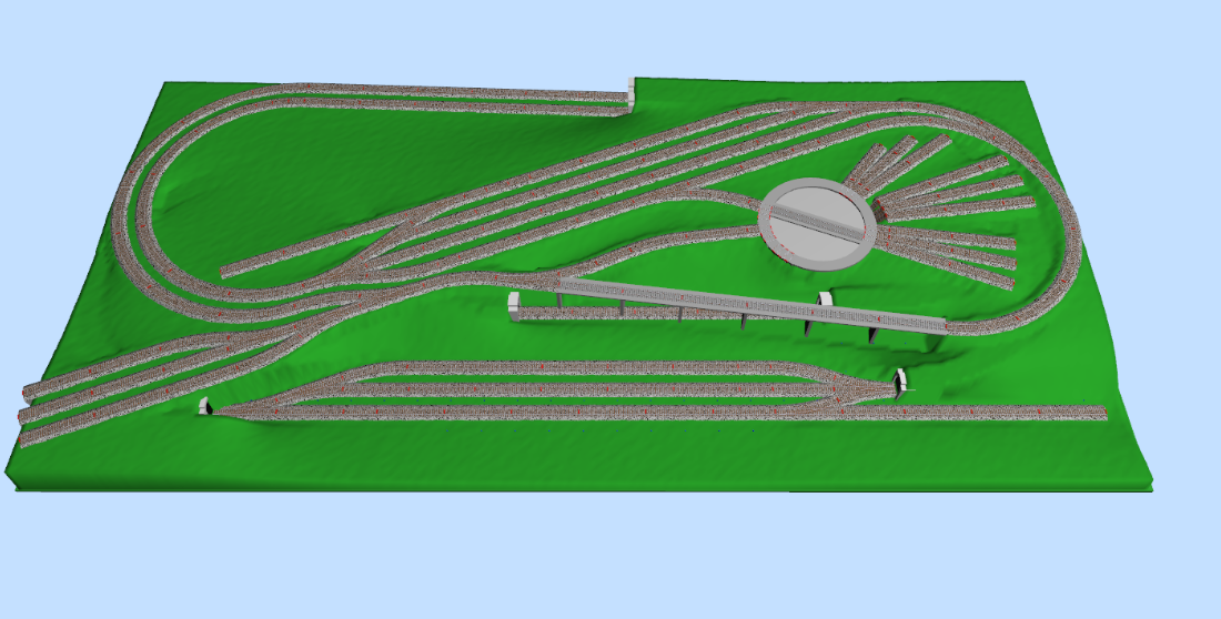

Ešte 3D.

Budeš to řešit v analogu nebo v digitálu? Na tom návrhu se mi nesedí jedna věc. Na první pohled to vypadá, že chceš modelovat dvojkolejnou železniční trať, ale nakonec viditelně přiznáš, že se o dvojkolejnou trať vlastně nejedná (to levé zhlaví působí zvláštně). Co byl tvůj záměr?

V podstate je to falošná dvojkoľajka (mám obmedzený priestor). Bude to v digitále. Oddelené úseky budem riešiť neskôr. Nieje podmienka reálu - len si tak jazdiť a okúsiť si digitál a modelárske praktiky.

Mně se také nezdá levé zhlavi s pokračováním druho koleje jako. Smyčka kolem tocny. Jestli dvojkolejku (klidně i. Falešnou), tak určitě vést přes nádraží.
Právě zhlavi pak zaustit do skrytého nádraží se smyčkou. Ale nevím jak se to vejde, H0 nemám v oku.

Mě to levé zhlaví nevadí. Je to přiznaná falešná dvoukolejka.
Nedává mí smysl druhá kolej z depa.
Paprsků v depu je možná zbytečně moc.
Kusá kolej ve skryťáku mi nedává smysl.

Kolejiště bude přístupné ze všech stran? Jestli ne, tak máš problém, protože normálně vzrostlý člověk dosáhne rukou do vzdálenosti 80 cm, dvoumetrový borec max. 90 cm, dál už ne.

Paprsky v depu sú len tak (uvidí sa aká bude stavba depa).
Koľajisko mám v pláne robiť z dvoch kusov. Bude mať okolo seba 3 steny - no s možnosťou odsunutia (t.j.dostanem sa k nemu aj zo zadu).
Máte prosím niejaké nápady ako to zlepšiť?

Ještě pošlu odkaz na jeden plánek od Milana Ferdiána, nelíbil by se?

Na kochačku od MF poznám. Uvažoval som na tým - no nieje šanca tam vopchať točňu.

Řekl bych že by se po malé úpravě nádraží i vešla a v místě obytných budov vlevo by mělo být místa i na menší točnu s rotundou dost ... a možností by bylo asi více
- nejmenší zásah výměna vyhybky od koncové vrchni koleje aby odbočovala dřív nahoru od osy koleje
- z mého pohledu trochu lepší verze by bylo třetí kolej odspodu připojit k vrchní části nádraží, pozměnit levé zhlaví na obloukové vyhybky a pak upravit podle předchozího bodu
- nebo nechat na obou půlkách nádraží vždy jen dvě koleje a z té nejvíc u středu panelu vyvést kolej k depu
Trochu by to mohlo zhoršit možný přístup do spodního patra se skrytým nádražím, ale to by záleželo hlavně na konstrukci točny-

... a nebo udělat na tocnu samostatný menší segment, který se po ježdění odklidi, třeba do vitríny :wink:

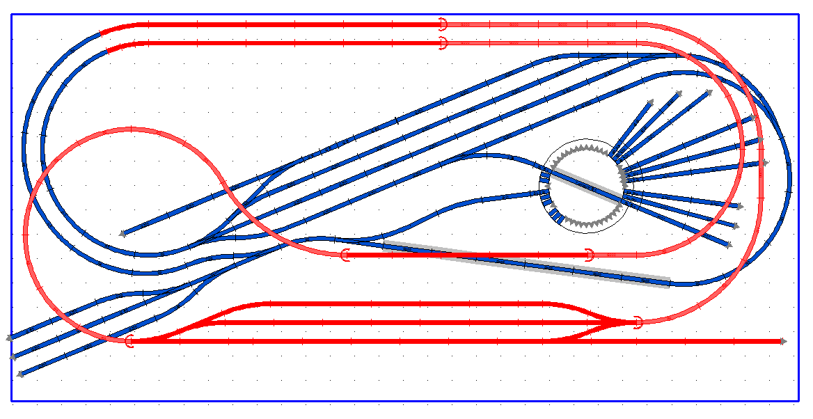

Ta původní myšlenka se mi líbila. Přesunout stanici k bližší hraně. Skryťák nechat u bližší hrany. U vzdálené hrany nechat pouze širou trať pro snadnější údržbu.
