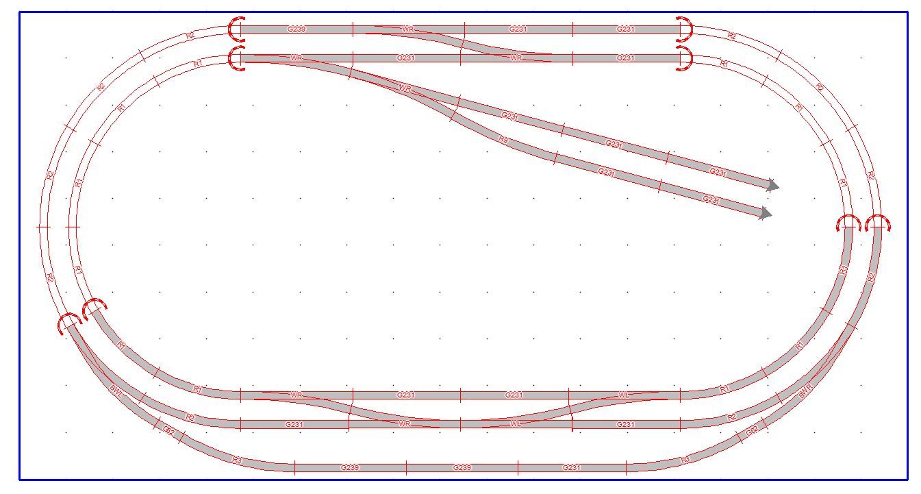

Jsem zde nový a chtěl bych se pustit do první stavby modelové kolejiště v měřítku H0 ( PIKO H0 A). Dá se říct, že mě k tomu vyprovokoval synovec + vlastní dcera :-) a tak trochu si splním sen z dětství.
Po pravdě nevím jak začít.

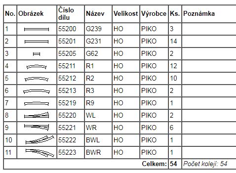

Jako předlohu pomohl google a program SCARM :-) jestli je tam nějaká hloupost, tak mi prosím řekněte, v plánu je aby jezdili souběžně dvě soupravy. A kolejiště se nebude rozšiřovat.
Chtěl bych už digitální řízení, ale je toho tolik, že bych nerad šlápl vedle.
seznam dílů je zde:
Shrnuto, potřebuji poradit.

K radám ohledně kolejišt jsou tu mnohem povolanější. Nicméně bych ti doporučil si prohlédnou plánky od Milana F. http://zeleznicni-normalie.cz/Galerie/Pl-nky-MF/

Na ježdění dokola proč ne, ale myslím si, že po pár kolech to přestane bavit. Spíš se rozepiš jaké mašiny chceš provozovat. Přibližně epocha. Jak velké to kolejiště má být.

Nespěchej a důkladně přemýšlej co od kolejiště očekáváš. To co jsi navrhl je v podstatě kobercové ježdění přidělané na desku. Předpokládám,že plánuješ kolejiště pro děti ale taky pro sebe. Děti proženou mašiny po okruhu a pak se vytratí za jinou zábavou. No a to bude ta tvoje chvíle kdy si budeš chtít zajezdit modelově. Vystřídat soupravu , trošku okusit posun atd.
Jak už bylo napsáno projdi si odkazovanou galerii , uvaž kolik máš k dispozici místa a jestli bude kolejiště stálé nebo se bude uklízet. Dobrou inspirací je taky navštívit několik výstav. Teď na podzim jich je dostatek.
Digitálu se neboj. Na první pohled to vypadá složitě ale v podstatě je to stavebnice hotových dílů, které propojíš několika dráty. Je to sice více peněz ale taky více muziky.

Jedná se o malé kolejiště a tak osobní vlaky raději kvůli poloměru zatáček asi ne ....... spíše nákladní vlaky + nějaký malý motorák, nic dlouhého. Něco kolem sedmdesátých let. Styl kolejiště bude spíše jak to napsat takový pracovní. Mam tam dva tunely, po pravém horním rohu mam v plánu něco jako lom + skalnatý svah. dole malé nádraží. A levá strana zalesněná krajina + nějaké to pole a u menší usedlost.
Kolejiště se bude schovávat. nejsou prostory na trvalé umístění. mam v plánu udělat výklopné kolejiště ( v uzavřeném stavu bude vypadat jako skříň )

Podívej se na klasiku "Sluníčko" - to je úplně jiný level než navrhuješ http://diskuze.modely.biz/viewtopic.php?f=1&t=9312&p=244609#p244609

Takže mam raději kvůli malému rozměru volit měřítko TT ?

Měřítko je to první co bys měl určit. I v H0 se dá udělat hezké kolejiště na malém prostoru. Právě proto tě odkazujeme na studium plánků v galerii abys získal představu co se vejde. I když jsem TTéčkář tak bych radil spokojit se s menším kolejištěm co se týká rozmachu díla a dát prostor detailům , které se ti budou v H0 dělat snadněji.

Asi jsem prehledl plánovaný rozměr desky? Jinak souhlas s výše uvedeným.

Já na to úplně zapomněl, rozměr desky bude 200 x 100 cm.
