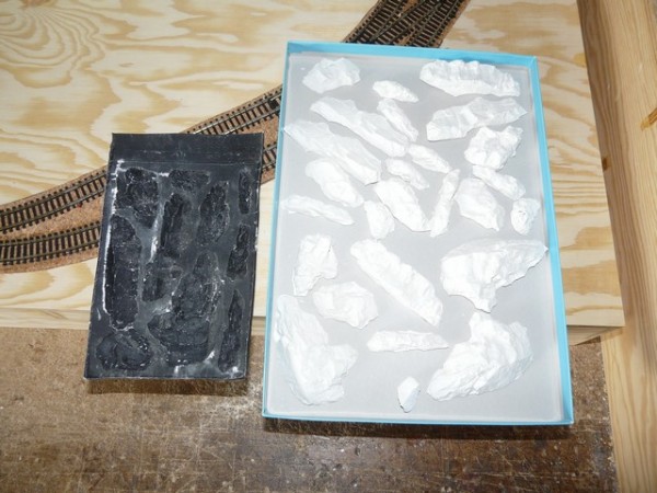

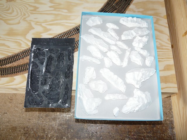

No tak hlásim opäť nejaký ten pokrok. Došlo na výrobu skál zo sadry, metódou nadžabaj kôpku nechaj zatuhnúť a osekaj šrubovákom. Nie všade sa to podarilo, pri posledných, kde bola už zatuhnutá tenšia vrstva, som nejako odsekal všetkú sadru, takže skaly nebudú :oops: Dostali aj základný náter riedkou akrylkou, ktorá sa zaujímavo vpila a vytvorila myslím celkom dobrý základ na dokončenie. Za ďalšie som ponatieral koľaje a nastriekal pražce, čo by základ pre dalšiu patinu, zaštrkoval koľaje a dnes sa mi podarilo dokončiť kostry modulov podľa plánu v prvom príspevku. Všetkých 5 kusov má strediace čapy a pekne do seba zapadajú :)

Pokud mohu poradit , tak ze sádry se dobře dělají skály v této formě. Následně kousky nalepíš kam je třeba , doladíš mezery trochou sádry a natřeš. Fakt pohodová práce a pokud chceš vidět výsledek tak koukni třeba na sólo pro hurvínka tady v kolejištích. Forma stojí okolo tří stovek a vydrží snad na věky. :wink: Ta moje je tuším z Modelscene.

Ďakujem, formy poznám ale nemám. A nechcelo sa mi ich objednávať a čakať, ani formovať nejaké vhodné kamene. Povedal som si, že tam chcem skaly a chcem ich hneď. No tak som si trocha zasekal a za hodinku boli hotové :)
Možno pri nejakom väčšom projekte, tu som so skalami skončil a na ďalšich dieloch ich v pláne nemám. I keď človek nikdy nevie...
