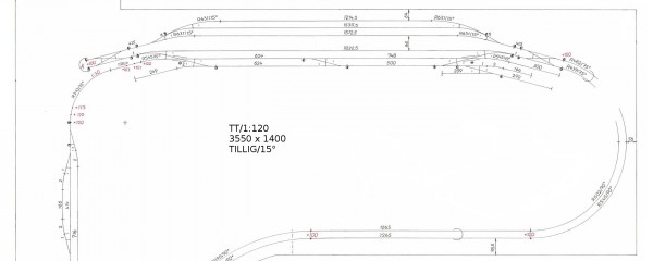

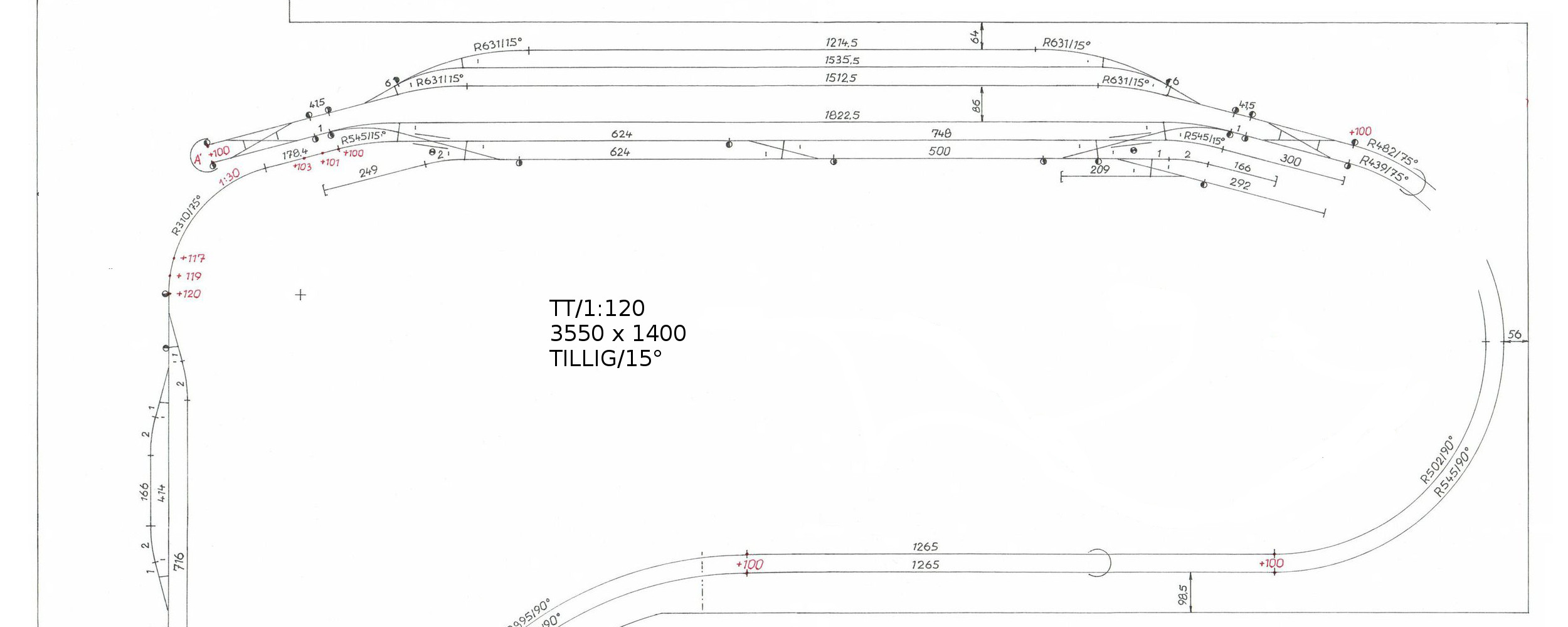

Píšeš o prostoru 3,4 x 1,8.7 až 9 osobních vozů určitě "Y" + lokomotiva.No já nevím,měl jsi své kolejiště již načrtnuté v nějakém kreslicím programu?A jaké poloměry jsi chtěl použít na dvojkolejnou trať?Nechci ti brát tvé nadšení a elán,ale
V publikaci bude jedno kolejiště s námětem dvojkolejné elektrifikované tratě s přípojnou stanici.Byl jsem rád,že jsem stanici navrhl souběžně s krajem rámu,zvolil ostrovní nástupiště,vyšla délka maximálně 1500 mm.Víc z prostoru jsem nedostal.Stanice položena napříč by byla určitě kratší,nepočítal jsem,nezkoušel.Rychlík max. lokomotiva + 6 x os.v."Y".Víc se k ostrovnímu nástupišti nevejde.A kde je prostor pro vratné smyčky falešné dvojkolejky :?: .
Můj prostor 3550 x 1400.
Doporučuji ti,přepracovat svoji skicu do reality zvoleného geometrie kolejiva :wink: .

Nooo, osm ypsilonů + loko, to v TT koštuje tak nejméně 180 cm, k tomu řekněme 20 cm místa před námezníky + něco na zhlaví, to můžeme být tak na 250 cm. Když ypsilony, tak poloměry od R310 výš. I když to bude úhlopříčně, tak to bude docela " honička". Už teď vypadá návrh dost "vlakodromoidně", což je na takovémto prostoru škoda.
