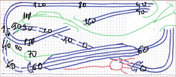

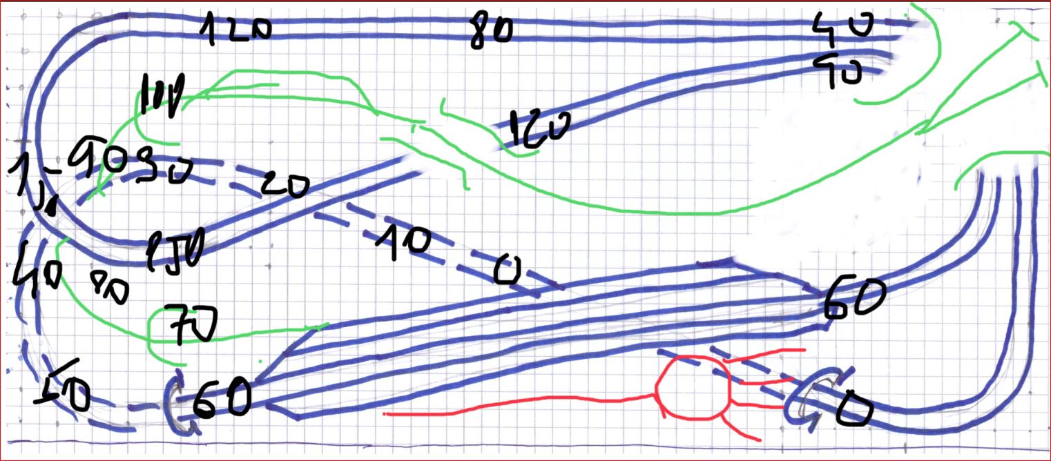

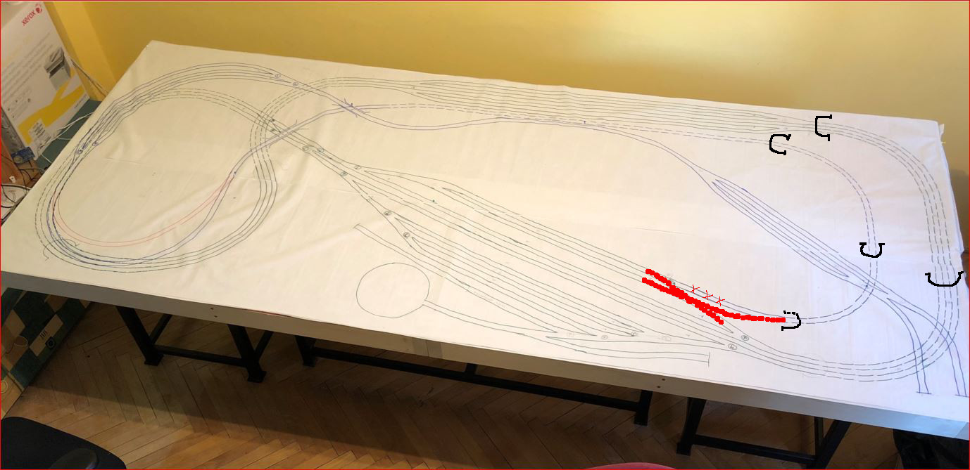

Nééééé, tohle mi nedělej ;-) ,dneska jsem zfinalizoval svůj plán... Ale tohle vypadá sqěle... Faktem je, že jsem dumal nad tím dělěním a proč jednokolejka je svedena do dvoukolejky, teď už tomu rozumím úplně... A jsem v prčicích, protože tohle se mi líbí mnohem víc... Hlavně i proto, že jsem dnes na plánu 1:1 zjistil, kolik toho vlastně z jedoucích vlaků uvidím a není toho mnoho; jednokolejka je v pohodě, ale na dvoukolejce jen nádraží, pak vlak zmizí v tunelu a uvidím ho zase až ve druhém nádraží a pak v oblouku asi metr... no, dost málo /viz. foto 1/...

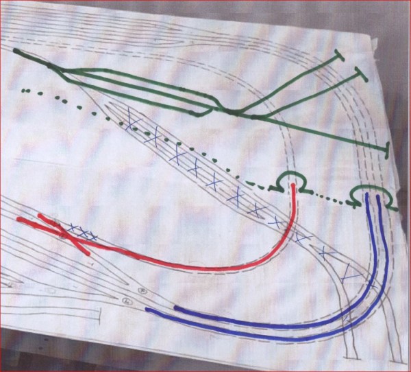

Proto jsem taky uvažoval nad jiným návrhem (možná už ty byl) kde bude vlaky vidět přece jen víc /foto 2/

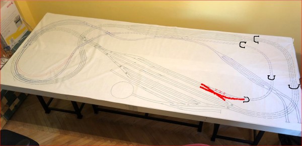

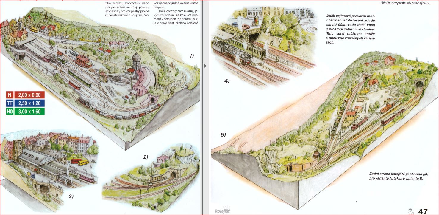

Tak a teď babo raď, ten oboustranný panel se mi líbí, něco podobného jsem měl rozkresleno na dovolené, protože mne zaujal podobně řešený koncept Koncového nádraží, čili z jedné strany město, z druhé krajina a dost jsem nad tím uvažoval /viz. foto 3/
Mohu, plíz, dostat plánek v lepším rozlišení? Díky

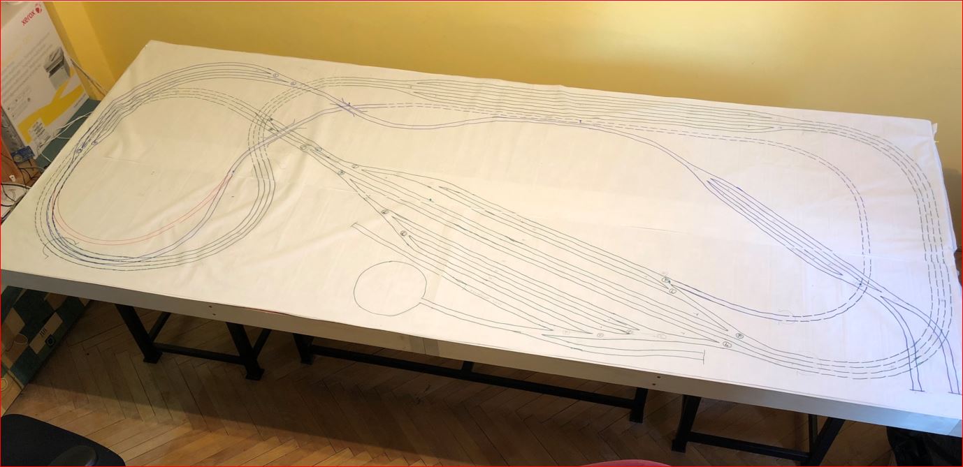

Ještě pár poznámek k dnes zveřejněnému “čtverečnímu metru” /bych to tak nazval/, ale i k celému návrhu:
- líbí se mi tam nákladní vlak s uhlákama, čili vozy WAP
- zaujala mne trojkolejka ve střední části panelu, vejde se tam další vlak
- v krajinné části panelu jsou vlaky vidět na delších usecích
- v mezilehlém nádraží na jednokolejce bych prodloužil zadní kolej, aby se po příjezdu vlaku s kulatinou dala odpojit lokomotiva, připojit z levé strany a odtlačit na kolej k pile, případně aby se daly přivézt vagony z pily, přepojit lokomotivu na druhý konec vlaku a odjet směrem do dvojkolejky
- celkově zajímavé jak pronikám do možností provozu a posunu...
Děkuji tímto Milanovi zanzajímavé řešení a těším se na další metr...

Příspěvekod milan ferdián » pon 15 říj, 2018 7:04 am
Ove píše:Ještě pár poznámek k dnes zveřejněnému “čtverečnímu metru” /bych to tak nazval/, ale i k celému návrhu:
Ve stanici bude mít o jeden vůz méně.
Ove píše:- zaujala mne trojkolejka ve střední části panelu, vejde se tam další vlak
Mohou tam vyčkávat dvě vlakové soupravy a třetí vlaková souprava,projíždí prostřední kolejí.Platí pro oba směry.
Ove píše:- v krajinné části panelu jsou vlaky vidět na delších úsecích
:wink:
Ove píše:- v mezilehlém nádraží na jednokolejce bych prodloužil zadní kolej, aby se po příjezdu vlaku s kulatinou dala odpojit lokomotiva, připojit z levé strany a odtlačit na kolej k pile, případně aby se daly přivézt vagony z pily, přepojit lokomotivu na druhý konec vlaku a odjet směrem do dvojkolejky
Zadní kolej se nebude prodlužovat,protože je to kolej manipulační.U této koleje je situováno skladiště s rampou a s kusou kolejí volné skládky.Co se musí přepracovat je pravé zhlaví mezilehlé stanice.Z důvodu neprůjezdnosti motorové osobní soupravy,kterou jsi zveřejnil na foto.Neprojede poloměr R192,který je ve zhlaví s pseudoobloukovými výhybkami.
Ove píše:- celkově zajímavé jak pronikám do možností provozu a posunu...
No,uvidíme :D .
Ove píše:Děkuji tímto Milanovi za zajímavé řešení a těším se na další metr...
Za málo :P .
Co mi chybí jsou dvě odstavné kusé koleje ve skryťáku pro "CITYElefant".Konstrukční místo jsem pro ně nenašel :( .

Příspěvekod milan ferdián » pon 15 říj, 2018 9:43 am

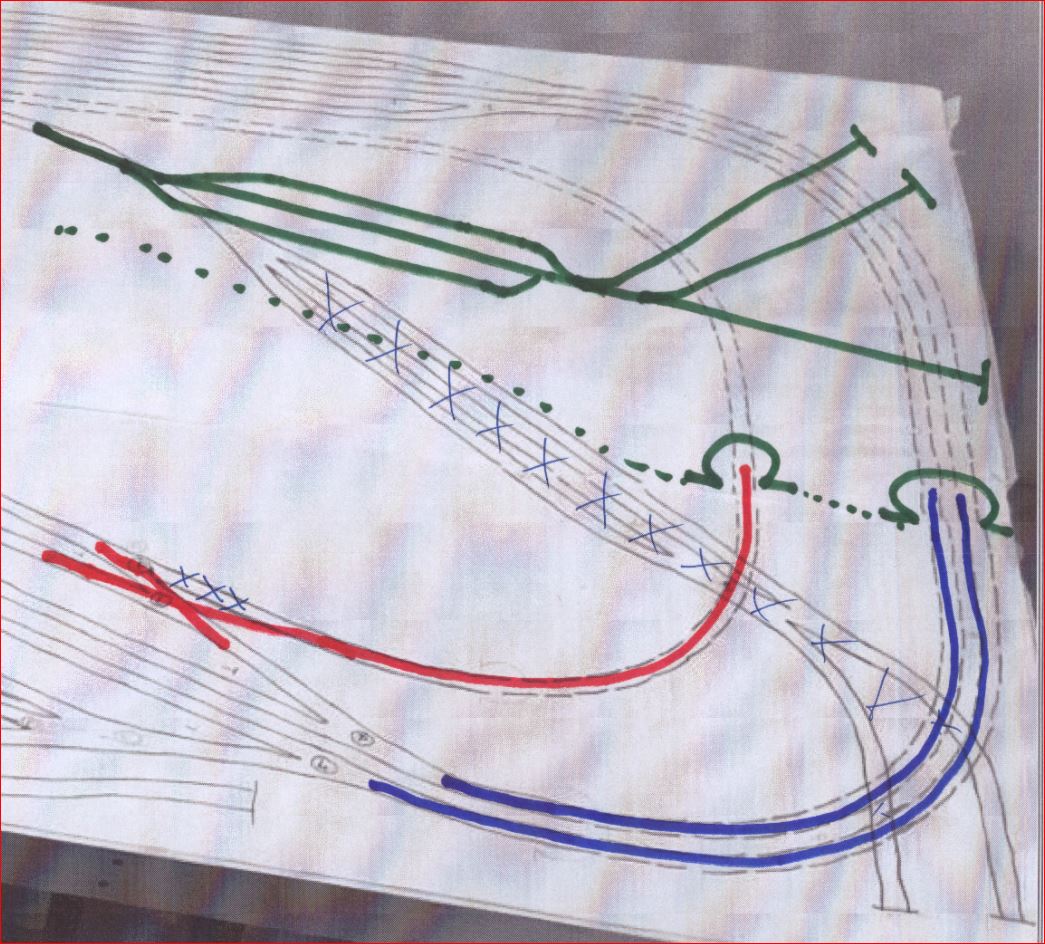

Díval jsem se na tvůj plán.Vedlejší trať sveď aspoň minimálně v hlavní stanici do dvou dopravních kolejí,tj.posunout zaústění vedlejší tratě přes anglickou výhybku.
Limit příloh vyčerpán
Příspěvky: 12139
Příspěvekod milan ferdián » pon 15 říj, 2018 12:10 pm
Zkus otevřít kolejím v krajině pravou stranu.Milan

Příspěvekod Ove » pon 15 říj, 2018 12:38 pm
milan ferdián píše:Díval jsem se na tvůj plán.Vedlejší trať sveď aspoň minimálně v hlavní stanici do dvou dopravních kolejí,tj.posunout zaústění vedlejší tratě přes anglickou výhybku.
Pochopil jsem to správně? /viz. náčrtek/
Stejně jsem dospěl k závěru, že pokud zůstanu u svého plánu, tak nejprve zprovozním dvoukolejku a teprve pak budu realizovat jednokolejku. To koncové nádraží (čili pilu) bych situoval opačně, čili ne vpravo dopředu, ale vpravo dozadu, čímž bych nechal polovinu klesání do tunelu napravo odkryté a tunel/kopec udělal akorát pravý zadní roh/
Ove
Příspěvky: 587
Bydliště: Havlíčkův Brod
Příspěvekod milan ferdián » pon 15 říj, 2018 12:43 pm
I tak by šlo,ale pozor.Nezkrátí se ti délky staničních kolejí v koncové stanici?
