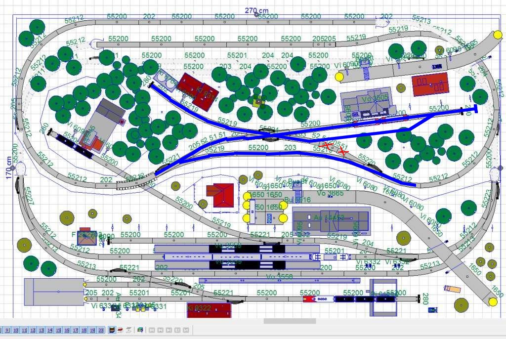

Ahoj, jsem úplný začátečník a majitel několika lokomotiv a kolejí H0. Tzn. měřítko je jasné, velikost možného prostoru cca max. 270x170 (ideál 250x150).
Má představa je kolejiště, které bude obsahovat tunel, most, nádraží, překladiště uhlí. Volitelně nějakou továrnu / malé koncové nádraží. Možná nějaké malé skryté nádraží (úklid souprav).
Nejde mi o přesný železniční model. Nádražák ze mě nikdy nebude, ikdyž jsem na dráze pracoval a jde mi spíše o modelařinu, než o přesný a bezchybný model železnice.
Něco jsem zde již shlédl a udělal si takový nástřel. Co vy, zkušenější, na to? Bude to dávat alespoň trochu smysl?

Jinak k tématu, píšeš, že jsi začátečník a jde ti tu modelařinu. Takže pro začátek doporučuji vychladnout a projekt hooodně zmenšit. Toto je klasický vlakodrom, kde za chvíli zjistíš že na hodně míst nedosáhneš, pravděpodobně to bude stát i na financích a záhy přijdeš na to, že sis ukouslo velké sousto, které nejde ani polknout, ani zvrátit.

V podstatě každé domácí kolejiště je více nebo méně vlakodrom. Záleží jen a jenom co se komu líbí a proč to kolejiště staví. Já koukám jak je kolejiště zpracováno a jak si s tím stavitel dal záležet. I obyčejný ovál s jednou stanicí se dá udělat hezký.
K tvému návrhu asi tohle.
Předpokládám , že máš pamatováno na přístup do podzemí a zkontrolované výšky průjezdů včetně potřebné tloušťky podloží kolejí. K tomu jsou normy NEM102.
Dále je potřeba přístup ze všech stran , protože reálná délka abys dosáhnul je cca 80 cm. I tak už budeš pupíkem bořit kraj kolejiště a dlouho v té pozici nevydržíš. Pokud plánuješ kolejiště u zdi počítej s možností odsunutí , nejlépe na kolečkách.
Pokud je to možné tak by bylo dobré nemít koleje až na hraně rámu.
Provoz by mohl být celkem v pořádku , můžeš kroužit , vystřídat soupravu v podzemí i posunovat na vlečky. Nešikovné mě připadá to horní nádraží. Zkusil jsem ti ho trochu upravit aby při posunu mohl projíždět vlak po širé trati a neposunovalo se po půlce kolejiště...

Tvůj plánek mi přijde trochu neučesaný, nechtěl bys zkusit do H0 překreslit sluníčko? Originál je v TT.
Osobně bych radil začít ještě s menším projektem, ale samozřejmě záleží na tobě ;), na finančních a hlavně časových možnostech.
Doporučuji nepodcenit plánování, osobně nechám plán nějaký čas uležet, pak na něj juknu a zas to případně pozměním... časový odstup je dobrá věc.

Návrh není špatný, jenom několik postřehů.
Ve stanici jsou dopravní koleje roztažené na maximum, do skryťáku se nic nevejde, ten musí mít koleje nejdelší.
Ta stanice uprostřed kolejiště je rukou nedosažitelná, znemožňuje to jakýkoliv posun. Nakládková kolej v oblouku vylučuje rozpojování a spojování souprav.
Celé kolejiště je dimenzované na 3 vlaky + 1 motorový osobák sólo. Varianty postavení:
a) 1. vlak čeká ve skryťáku, 2. vlak čeká v horní stanici/zastávce, 3. vlak posunuje ve stanici
b) 1. vlak čeká ve skryťáku, 2. vlak čeká ve stanici, 3. vlak odjíždí/vjíždí z/do stanice horní
c) 1. vlak čeká v horní stanici/zastávce, 2. vlak čeká ve stanici, 3. vlak odjíždí/vjíždí z/do skryťáku
d) mezi tím pendluje sólo motorák z honí stanice do hlavní stanice, případně na odstavnou kolej ve skryťáku

Ahoj, děkuji za odpovědi. Když to po sobě čtu, souhlasím, že si pěkně protiřečím :D Myslel jsem tím, že fanda ježdění ČD nejsem, ale modelová železnice se mi líbí. Zkušenosti s modelařinou jako takovou trochu mám (stavění RC modelů, plastových modelů), ale skutečné kolejiště jsem nikdy nestavěl. Když jsem byl malý, měl jsem TTčka a hrál si na podlaze. Poté vše prodal a dnes se k tomu vracím. Asi jako mnozí z vás.
Co se týká financí a celkem i času tam problém naštěstí nemám. Vždyť to nemusí být postavené za týden :D Horší je to opravdu s tím místem. Tady souhlasím, že mohu mít problém s dosahem :( Výšky jsem též neřešil = musím promyslet.
Ano, inspiroval jsem se zde a už to celé pár měsíců promýšlím. Jen jsem neměl odvahu se s výsledkem pochlubit :D
Zkusím tedy promyslet návrh od Hopetera a i předělávku na "přesné" Sluníčko.
Děkuji též za postřeh Sidla. Ano, nádraží mám co nejdelší a skryťák kratší = nesmysl. To rozpojování též promyslím.
Možná bych měl napsat, co chci na kolejišti provozovat - 1x osobní vlak (1x lokomotiva + 3x rychlíkový vagón), 1-2x nákladní vlak (nemusí být extra dlouhý), 1x motorák.
Každopádně ještě jednou díky všem. Mám zase o čem přemýšlet :roll: :D
