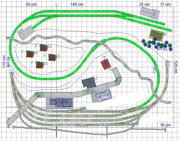

Potreboval bych pomoct upravou stanice. Planovana viditelna cast je viz prilozeny planek; ram uz je hotov, ale dosel jsem k "poznani" ze uroven s "velkym" nadrazim mohu zkonstruovat tak, ze presahne ram az o 10cm, coz MOZNA umozni trochu rozvolnit roztec koleji nebo mirne stanici upravit (stav na obrazku je tezce vydobyty kompromis) a vice priblizit modelu neceho realneho. Sirku menit nemuzu, uz jsem kvuli podzemi panel jednou nastavoval a podruhe uz to podstoupit opravdu nechci :)
Potiz je ze nemam "v oku" tvary stanic a napr. vhodna zausteni odstavnych koleji, remizy apod. Potrebuji alespon 3 koleje dopravni, nejakou manipulacni a odstavnou - planuji z casti sestavovat nakladni soupravu do koncoveho nadrazi, ale tvar kolejiste nadrazi v priloze mi "nejak nesedi". Aspon 2 dopravni koleje bych potreboval cca 80cm dlouhe Oproti prilozenemu planku je tedy mozne nadrazi posunout az o 10cm dopredu a s volnym prostorem neco podniknout.
Nenasel by se dobrak, ktery by mi pomohl stanici "ucesat" ? Rozmery jsou: kolejiste na planku 120x165, lze rozsirit v dolni casti o 10cm, tedy 130x165. Stanice je ted v zasade siroka 40cm, muze byt 50.

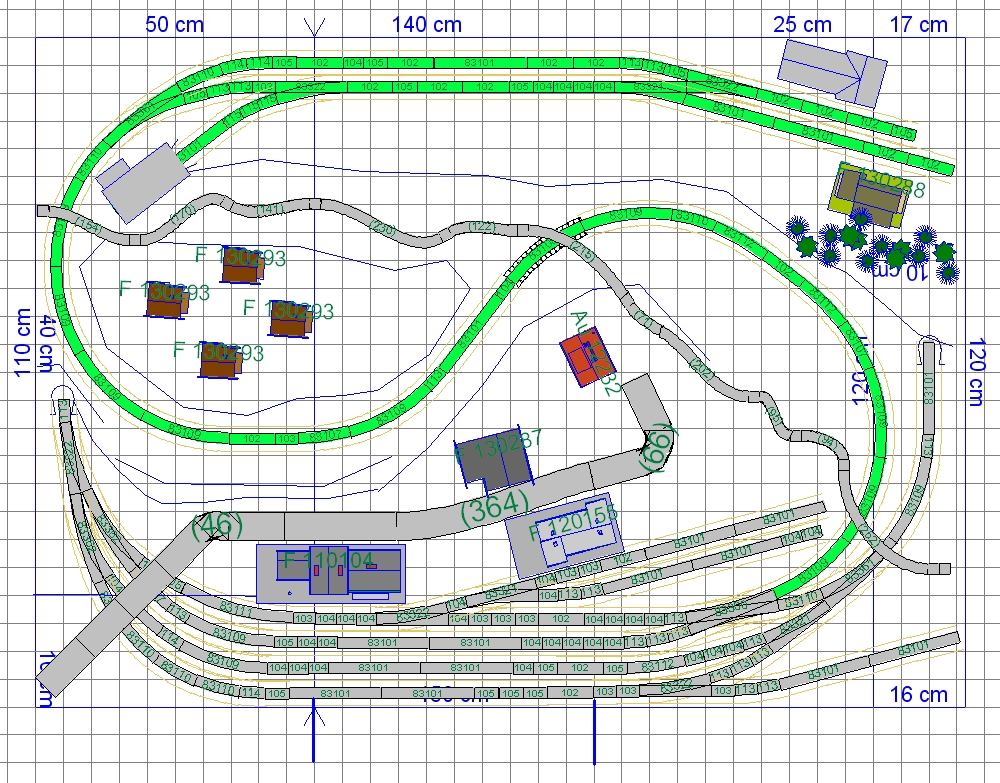

Nevím, zdali je to úplně košer, ale toto je můj návrh.
Vlečku do fabriky od staniční budovy bych zrušil, i když v praxi se taková podobná řešení vyskytují, např. Dobronín https://mapy.cz/zakladni?x=15.6421199&y=49.4789138&z=17&base=ophoto&source=muni&id=5110&q=dobron%C3%ADn
Manipulační kolej bych přesunul na opačnou stranu kolejiště než je staniční budova. Není to úplně obvyklé, ale dnes tak funguje např. Chotěboř https://mapy.cz/zakladni?x=15.6844805&y=49.7115861&z=19&base=ophoto
Tím dostanu 4 dopravní koleje, z čehož jsou 2 dopravní koleje dostupné z lokálky a je umožněno křižování.
Jedna manipulační kolej je zakončena dvěma odvraty a není nutné modelovat výkolejky.
Pozor na prodlužování staničních kolejí do oblouku. Kolej ve skryťáku musí být minimálně stejně dlouhá.

Vypadá to jako Odbočna od M.F. někdy různé modifikace jeho plánků prostě nejsou to pravé...
Re: Pomoc s navrhem stanice
Příspěvekod belgarat » úte 24 črc, 2018 9:29 pm
workous píše:Vypadá to jako Odbočna od M.F. někdy různé modifikace jeho plánků prostě nejsou to pravé...
Ano, je to varianta Odbocne a diky za upozorneni - ano, neni to uplne to prave, proto sem jdu pro napady. Chtel jsem vic "blbnout" s krizovanim vlaku a posunem, proto ty pridavne koleje, standardni Odbocna ma koleje 3.

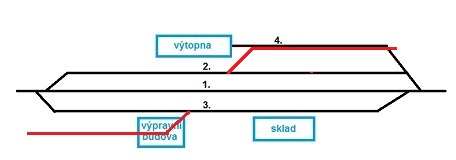

a zkusím využít toto letité vlákno. Níže uvádím náhled na jednu z více pracovních variant návrhu menší stanice (délka 1 800 mm, provoz dle D3) a prosím o názory na způsob řešení začátku 4. koleje přímo na zhlaví. Je to proti nějakým technickým či dopravním předpisům či normám ? Jde mi například o možnost MU v podobě jízdy vlaku z tratě přímo "do výtopny" atd. Výhybka se dá samozřejmě vložit přímo do 2. koleje (obdoba původních Zlatých Hor apod.) , ale ta je dopravní a nechci ji výhybkou "prznit". Další možností je vložení výhybky do manipulační koleje č.3, ale zde se zase věc komplikuje potřebou dostatku místa pro sklad a výpravní budovu. Kdyby ale nebylo zbytí, obětoval bych sklad a výpravní budova by byla na jeho místě. :? K dispozici je jen levá výhybka.
Děkuji za případné reakce.

Davca píše:Zdravím
David
Ničemu to nevadí, vyhýbky v dopravně D3 jsou zamykací, před příjezdem vlaku jsou na jednu z těchto kolejí zamknuty v zákl. poloze, vjezdové koleje budou dopravní 1 nebo 2, nelze tedy jednoduše bez zastavení a manipulace s "klíčovým hospodářstvím" vjet na kol. 4. Na kol.4 vpravo bude výkolejka, na kol. č.3 na obou stranách výkolejky. Není úplně obvyklé, že na nějaké lokálce D3 je výtopna a současně to není koncová nebo přilehlá dopravna D3.

Příspěvekod Zlámalík » pon 12 led, 2026 8:56 am
Tak to být může a myslím, že bys našel i dost příkladů, kdy to tak doopravdy je.

Příspěvekod sidlo » pon 12 led, 2026 9:25 am
Ve Vimperku se jezdí do remízy dokonce z 1. koleje, která je přímým pokračováním tratě ze Strakonic.

Příspěvekod Davca » pon 12 led, 2026 10:21 am
Zdravím
a děkuji za informace. Jde o návrh modulové stanice, takže prioritnĕ bude s výtopnou na koncích tratí. V případě použití stanice jako mezilehlé se ta výtopna už nějak 'obkecá'. Třeba že se v sousední obci postavil nový cukrovar a tak bylo třeba štreku prodloužit s tím, že se výtopna zatím nebourala. 8)

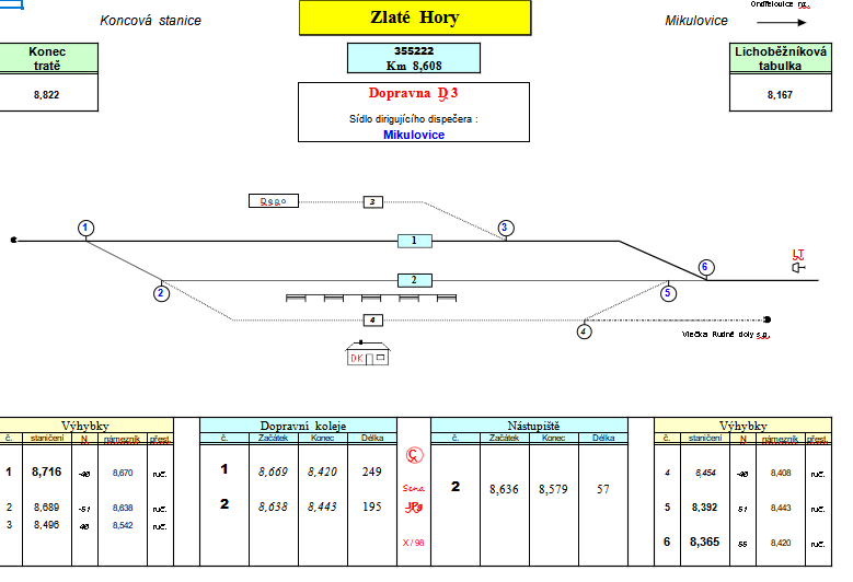

Příspěvekod milan ferdián » pon 12 led, 2026 11:02 am
A Zlaté Hory ti nestačí?
-m-

Příspěvekod Zlámalík » pon 12 led, 2026 11:14 am
Milane, Zlaté Hory mají výtopnu připojenou cca v půlce koleje - dotaz právě byl, zda je možno výtopnu odbočit hned na zhlaví a ne v půlce.
