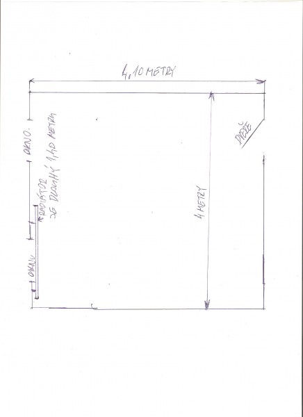

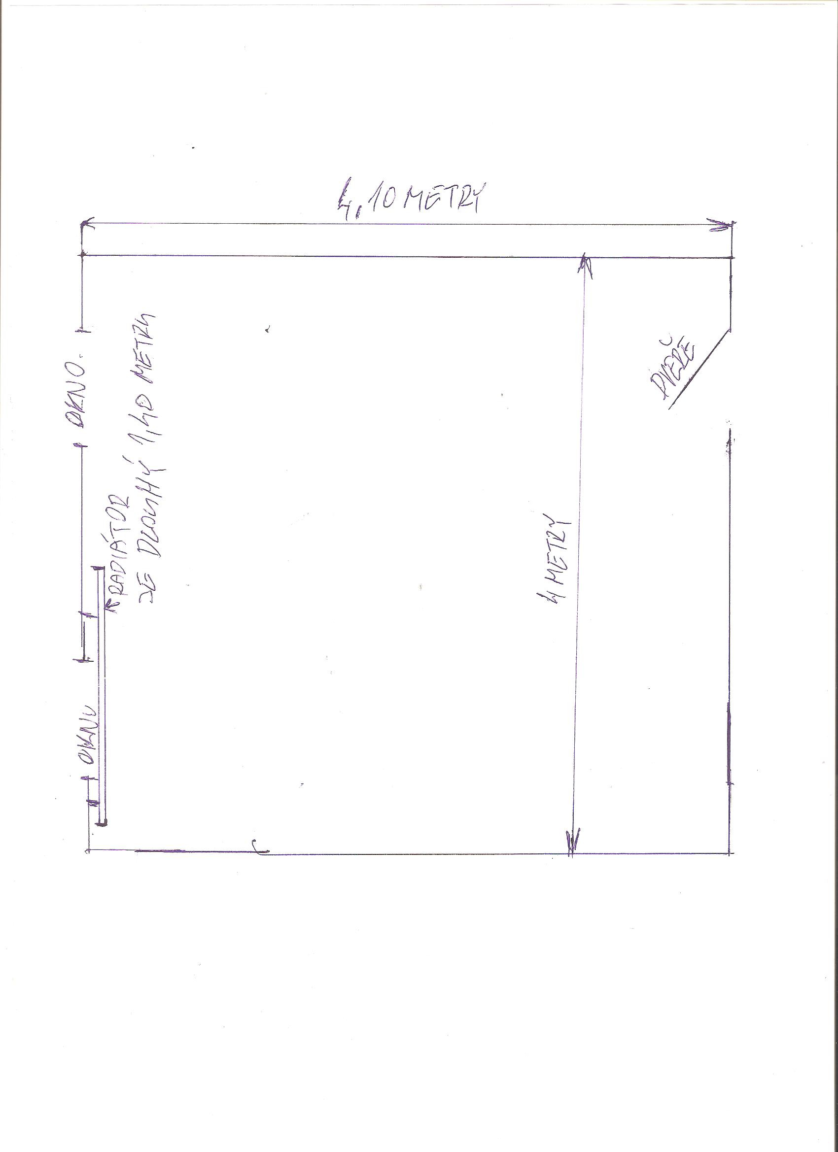

Příspěvekod pmarhold » sob 14 črc, 2018 8:22 am
Přeji všem hezký den, konečně jsem se dostal na ten náčrtek místnosti co jsem včera slíbil.Snad bude stačit,jinak ho upřesním.

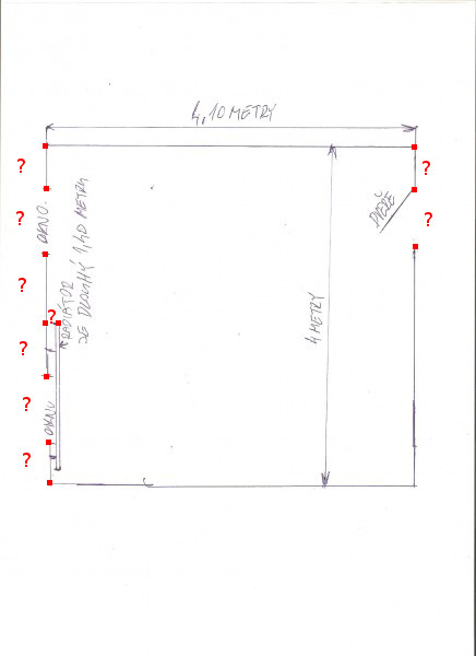

Příspěvekod milan ferdián » sob 14 črc, 2018 9:00 am
Tam kde jsou otazníky,prosím doplnit data.U radiátoru celková síla + od zdi.Jak budeš řešit přístup k oknům?Větrání,umývaní,ovzdušňování radiátoru?

Příspěvekod pmarhold » sob 14 črc, 2018 5:19 pm
Dobrý den,píšu to upřesnění.Dveře jsou 80cm,od stěny 21cm.Okna jsou od stěny 60cm z obou stran,mezi okny je 94,5cm.U radiatoru je celková síla 9cm,ode zdi 5cm.
S větráním,mytím oken a ovzdušňováním topení bych problém neviděl.

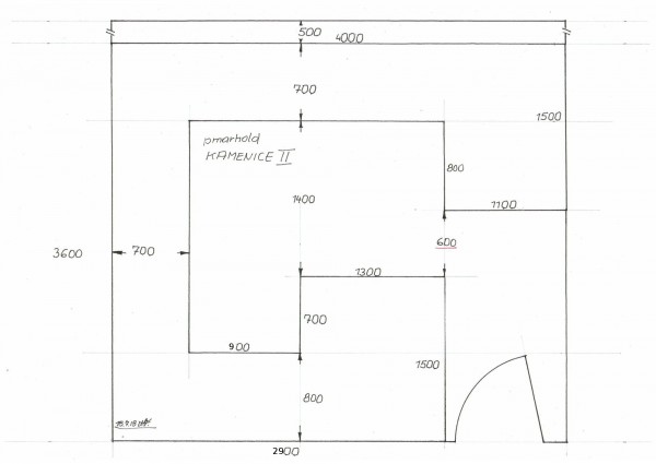

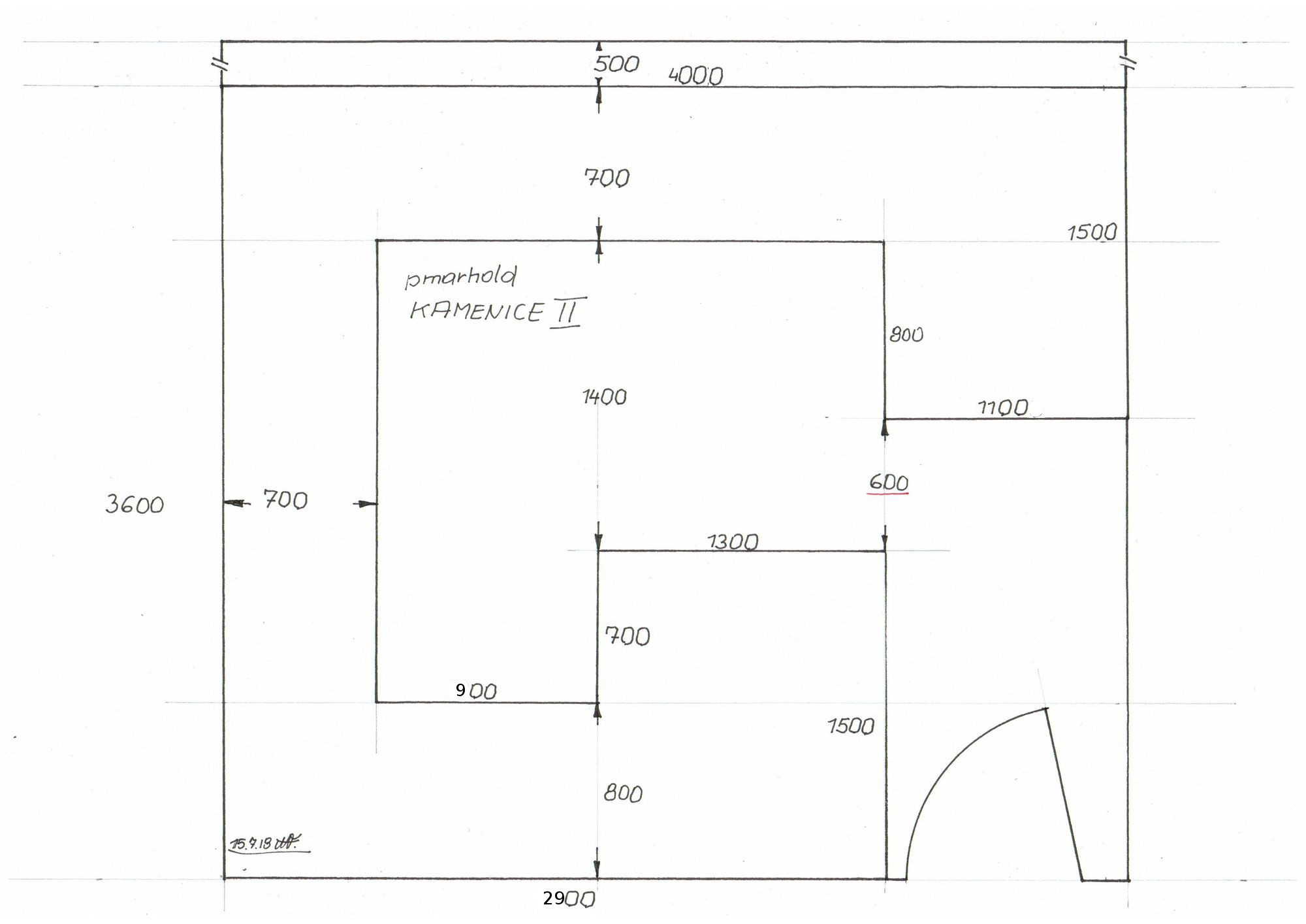

Příspěvekod milan ferdián » ned 15 črc, 2018 12:25 pm
Jen doporučení,optimální velikost rámů pro Kamenice II.Kolejiště se musí upravit.Zcela jsem ponechal mezeru mezi rámem kolejiště a okny 500 mm.600 podtržené červenou musí být zachována.
P.S.Jestli dovolíš,rád bych tvoji místnost zahrnul do IV.dílu.Předem dík.M.
