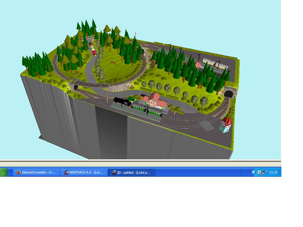

Na začátku všeho byl zahradní stůl na, který se postavil horký hrnec a jako by kouzlem zmizel pod prasklým sklem :)na zem :) rázem byla omáčka všude :).Byl dlouho odložen (neboť já nic nevyhazuji co kdyby se to na něco hodilo) a proto, že mám nějaké zbytky ze stavby, která má malé přerušení... rozhodnul jsem se pro " mini testovací " kolejiště do zimní zahrady - provoz motoráky popř. malá pára. Zkusil jsem něco spáchat :) ... zaměřil bych se na továrnu či lom nebo něco co by tam vyniklo. Vše jednoduše :) pokud by někoho něco napadlo do tohoto prostoru budu rád za připomínky jen zlehka žádný mega projekt :) ....nemám žádné termíny...

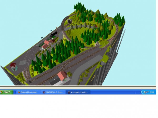

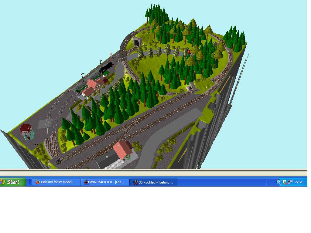

ještě mám ve hře tento návrh, ale koncové nejde objet lokomotivou a už by to bylo moc nahuštěné...

workous píše:...koncové nejde objet lokomotivou...
Loket předměstí 8)

Ještě bych zvážil křížení tratí aby ti vyšla průjezdná výška k rozumnému stoupání.
Tady máš malou inspiraci pro kroužení http://www.litomysky.cz/kolejiste/TTkubajs01.htm
Podobné kolejiště tady nedávno prezentoval v TT kolega Fox a moc se mu povedlo.
No a pokud nechceš kroužit tak zvaž dvě koncové a k tomu modul cik-cak. Pro posun můžeš kromě klasického šturcu na objetí použít fintu s výtažnou kolejí ala Kameničky.
Tož vítej v mini. :P

Spíš továrnu než lom, tomu schází těžební prostor. Nepřemýšlel jsi spíš o tunelu pod než mostu přes nádraží?

Michale továrna bude lepší ....přijde mi to takový divný s tím mostem už při návrhu :) zkusím tam šoupnout tunel :) děkuji za reakci všem co napsali :)

promiň, ale působí to velmi roztahaně, neučesaně. Nechceš se inspirovat posledními Milanovými TT plánky? http://zeleznicni-normalie.cz/Galerie/P ... TT/page/8/ Pavlov, Petrov, atd.

Nic se neděje jen je problém s geometrii kolejiva a velikostí ....uvedené plánky v TT na ploše 120*900 což tam nedostanu..

Ten první nevypadá zle, akorát by to chtělo prohodit roviny a estakádu nad fabrikou dostat pod ní. Pokud by zůstaly zachované původní roviny, v tunelu by proti sobě mohly být ještě dvě kusé koleje tak na motorák (bez vlečňáku). Ten by pak pendloval á la logika kruhu. Případně by se na kusé v tunelu mohly připojit segmenty v roli "skryťáku". Most by pak musel být buď kamenný, nebo několikrát lomený ocelový s horní nosnou konstrukcí.

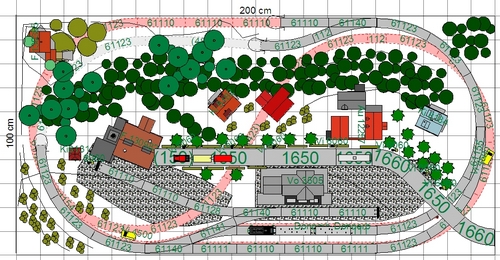

Další pokus malé jednokolejné SN smyčka + odstavná kolej....

Už se asi opakuju ale u minikolejiště bych se držel jednopodlažního uspořádání. Moc těžko budeš ladit délku tratě pro potřebu podjetí té druhé v rozumném stoupání... :?
Tento návrh vypadá hezky. V tunelu by pasovalo skryté nádraží dle logiky kruhu podle prvního dílu knížky od Milana. Třeba plánek 004 Průmyslový aerál. Nebo jen dvoukolejné pro vystřídání vlaků. Mě se osvědčilo i SN ala Kameničky s přidanou kolejí jak mám na Hurvínkově :wink:
Tož ať se daří. :)
