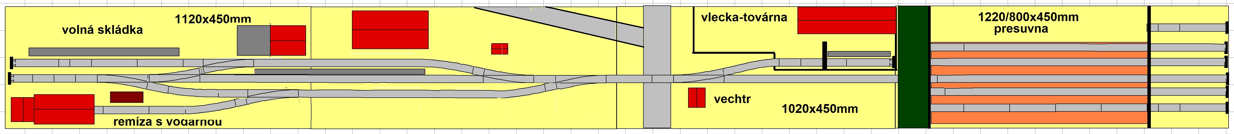

Takový nový, malý projekt, abyste si nemysleli, že se flákám :wink: :D
http://hankovystranky.cz/2018/04/01/uvrat-hankov-h0-cast-1/

Nudle je vidět stále frčí. Vzhledem k tomu, že je to úvrať tak bych přidal ještě jednu výhybku do stanice vpravo dole a tím udělal z výtažné od remízy průjezdnou na objíždění. Takhle když se ti sejdou dva vlaky ,nemáš kudy objet ( pokud se nevyžíváš v hlavolamech )
Když vyřešíš přesuvnu dříve než já tak to rád okopíruju a když to rozchodím dřív na nudli já, máš u mě řešení. :wink:
Ať se daří.

Asi jo Honzo. Ta objízdná kolej tam bude lepší. :wink:

Ještě k přesuvně. Nahoru by se ti mohla vejít kusá kolej pro lokomotivu. Jinak budeš při objíždění ve skryťáku vyjíždět na širou trať...
Pokud tedy nemáš vymyšlenou manipulaci v SN jinak.

Příspěvekod hank61 » ned 01 dub, 2018 4:20 pm
hopeter píše:No teď je to nádražíčko jako malované. :)
Stou jednou kusou nahoře počítám. Jen jsem jí tam nenamaloval, ale už je tam :wink:

Já ji taky dodělával dodatečně. Až když jsem zjistil že neobjedu bez toho abych najel pod most což by vypadalo hodně blbě. :oops:
Správný projekt zraje až během stavby. :wink:

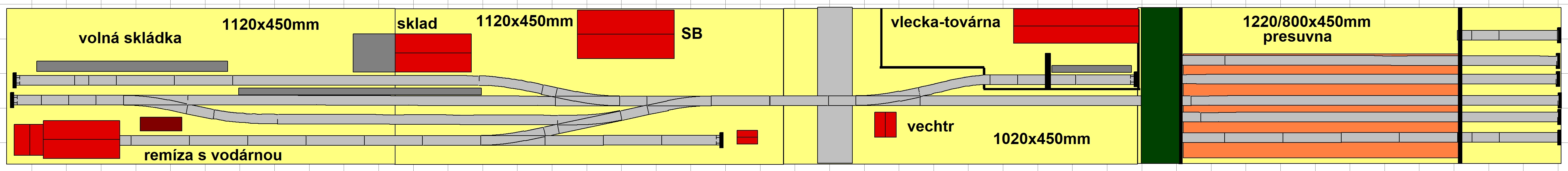

Nový projekt jsem ještě trochu minimalizoval a s tím změnil i název vlákna :wink:

Možná by bylo šikovnější dát výhybku k remíze ke koncovému zhlaví jako jsi to měl původně.
Kolej na odstavení lokomotivy při objíždění v přesuvně je předpokládám ukrytá v tovární hale.
Určitě to bude lepší s tou továrnou než dvě kraťoučké tratě. :)

koukam, ze opravdu jedes jako drak, jedno kolejiste za druhym:-). Ja mam trosku jiny pristup k modelarine, hodne premyslim, co a jak bude vypadat a pak az se poustim do prace, proto mi to neda a zkusim ti napsat par poznamek, treba padnou na urodnou pudu.
1) Zkusil bych nadrazi trochu pocestit, aby vypadalo jako ceska lokalkova stanice. Vidim, ze sis vybral vypravni budovu, ktera byla v Javorniku, tak se muzes inspirovat kolejovym planem realne stanice. Upravil jsem ten tvuj planek za par minut v malovani, je to variace na Javornik.
2) Skladiste bych zvolil mensi 8x8metru, at mas vic prostoru na kolejovou vahu, hajzliky, zahradku atd.
3) Vsimnul jsem si, ze mas sklon stavet segmenty nadrazi cele v rovine. Tady se primo nabizi predni cast segmentu udelat nizsi nez kolejovou plan. Staci jen treba o 2cm a hned to bude pusobit realneji.
4) Kolejivo: Proc pouzivas stale Peco Code100, jsou to snad neosklivejsi kolejnice na trhu (nejde jen o vysku, kdyz se podivas na rez kolejnici, tak je moc tlusta a hlava kolejnice je nevzhledna). Pritom staci sahnout vedle pro Peco Code75, ktere je modelovejsi a nevypada tak humpolacky. Dostupne je uplne stejne jako Code100, staci napsat napr. p. Valtrovi a mas ho za dva tydny doma. Modelujes lokalkovou stanici, ktera mela lehky kolejovy svrsek. Code100 jsou jeste vyssi, nez co muzes videt dnes na koridorech. Preci jenom uz si se posunul od TTcka, kde vetsina stavi z H0lkovych kolejnic.
Vim, mas uz nakoupino, ale tak to neni problem znovu prodat...
Pokud by si se chtel posunout jeste dal, tak je mozne kombinovat koleje od weinerta s vyhybkami peco75. Tam uz je dostupnost horsi, ale pokud by si mel zajem, tak ti muzu koleje na viditelnou cast poskytnout. Koupil jsem si jich vic a na kolejisti je nespotrebuju.
Na weinerta se muzes podivat tady: http://www.h0-modellbahnforum.de/t32156 ... Gleis.html
Jinak je to samozrejme tvoje stavba, ja jsem se pokusil ti nabidnout jiny pohled.

Příspěvekod marwin » čtv 05 dub, 2018 7:27 am
Kluci z Ostrama maji postaveny Javornik na modulech.
Tady je videt konstrukce segmentu, muzes si vsimnout, ze je preklizka jen pod kolejemi a budovami. Louka na strane bez budov je o trochu nize. http://ostramo.parostroj.net/oa/nove_st ... anice.html
Jinak na strankach ostrama se da najit hodne fotek.
A tady je jeste samostatna stranka o reko travicky http://ostramo.parostroj.net/moduly/Jav ... _reko.html

Ahoj Marwine. Velice děkuji za inspiraci i rady. Něco si vezmu k srdci a něco si udělám podle sebe - jak je mým letitým zvykem :D Nádražní budova bude zcela jistě ve žlutobílé barevné kombinaci, něco jako nádražní budova v Perninku. Apropo. Opravdu obdivuji přístup těch z vás, kteří se snažíte v maximální možné míře přiblížit kolejiště i vozový park realitě. Na vaše díla je mimo jiné úžasný pohled. Já ovšem takové ambice, priority a v neposlední řadě ani naturel opravdu nemám a raději volím nějaké kompromisní řešení, pokud možno s jistou mírou vlastní kreativity. To mi dělá radost a u této filosofie chci také zůstat. :D
