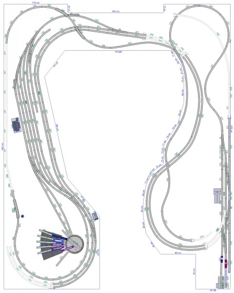

Příspěvekod JaroHo » čtv 29 bře, 2018 6:36 am
Tak znova a lépe.
Dokopal jsem se k návrhu kolejiště. Účko to být asi musí. Nechci tlustou bertu, chci takové kde se dostanu i v případě bolavých zad. Vzdálenost kolejí i ve stanici jsem nechal zatím na 60mm, ale dá se to zmenšit, na to trošku momentálně prdím. Co se týká kolejiva, tak asi peco code 100, flexi koleje budou dělat velké oblouky. Bude asi pakárna se naučit s nima dělat, ale pokud si udělám nějaké přípravky co jsem viděl po různu, neměl by být problém. Bude tam větší prostor k napravení chyb , protože naplánovat kolejiště z kusých kolejí s pořádným poloměrem je asi opravdová maturita s nástavbou a v peco code ve wintracku vidim jen max.poloměr 505 což není žádná hitparáda a já mám jen výučák :mrgreen:
Trakce na 90% motorová
Detaily stanic:
koncová na lokálce- nástupiště bude sypané, vzdálenost os kolejí 5m se rovná 57mm ?
ta nezatrolejovaná stanice hlavní která má jistě mnoho chyb a nedodělků, tam bude nástupiště ještě nevím jaké. Na tu nejdelší kolej se vejde 5 šnelcuků.
Na širé trati která vede po okraji panelu a bude zadrátovaná pro skromnou elektrickou trakci by se dvoukolejka mohla pohybovat → osy kolejí od sebe 46mm až 48mm.... ?
Potřeboval bych pomoct s estetikou celku a s detaily co se týče kolejiště, doladit estetiku oblouků nebo je přidat kde je pro někoho úsek nudný, kolejiva a mostky, mosty, propustky, komunikace, nějakou vykládku zboží, nebo ZZN a uhelný sklad.
Vozy jaké mám, které jsou nejdelší a problém jsou Bmee A.C.M.E., verze čsd. Ty neprojedou oblouk startsetu roco geoline, jehož poloměr mi není znám....takže Jinak klasika Y a BDS roco a Tillig, patra piko a nějaký nedodělaný stavebnice ES pečky,hitlák a rybáci.
vkládám obraz plánu.
p.s.: je to vzdálená napodobenina zrcadlově otočená-Třebáň.
jo skryťák někde bude....to se ještě uvidí
edit: chtěl bych někde vyfrknout výjezd z tunelu na most tak jako je to v Ratajích nad sázavou :mrgreen: koukám do toho a nevim kde. nakonec to celé bude asi jinak :roll:
Naposledy upravil JaroHo dne čtv 29 bře, 2018 3:17 pm, celkově upraveno 1

Ahoj, no co na ten návrh říct. Asi to, že když je takový velký prostor, tak by to chtělo více rozložit. Určiťe by se vešla stanice na hlavní dvojkolejce a z ní odbočit nějakou lokálku a nebo hlavní neelektrifikovanou trať do skyťáku a třeba odbočku ze širé tratě do malé koncové. U tvého návrhu je ta koncová udělaná jako úvraťová??? To by asi takto nevypadala. Nehraje mi to zhlaví na té stanici. Jo taky jsem se nikde nedočetl měřítko a epochu. Ale podle vozového parku to vidím na H0 a V.epocha.

Dvojkolejku nelze nikde připojit do stanice, protože to velmi prodlužuje zhlaví. Dokud je to jednokolejka, tak se to dá ještě rozumně udělat. Bez přípojné stanice to depo bude trochu postrádat smysl. Bude to taky provozně méně zajímavé.

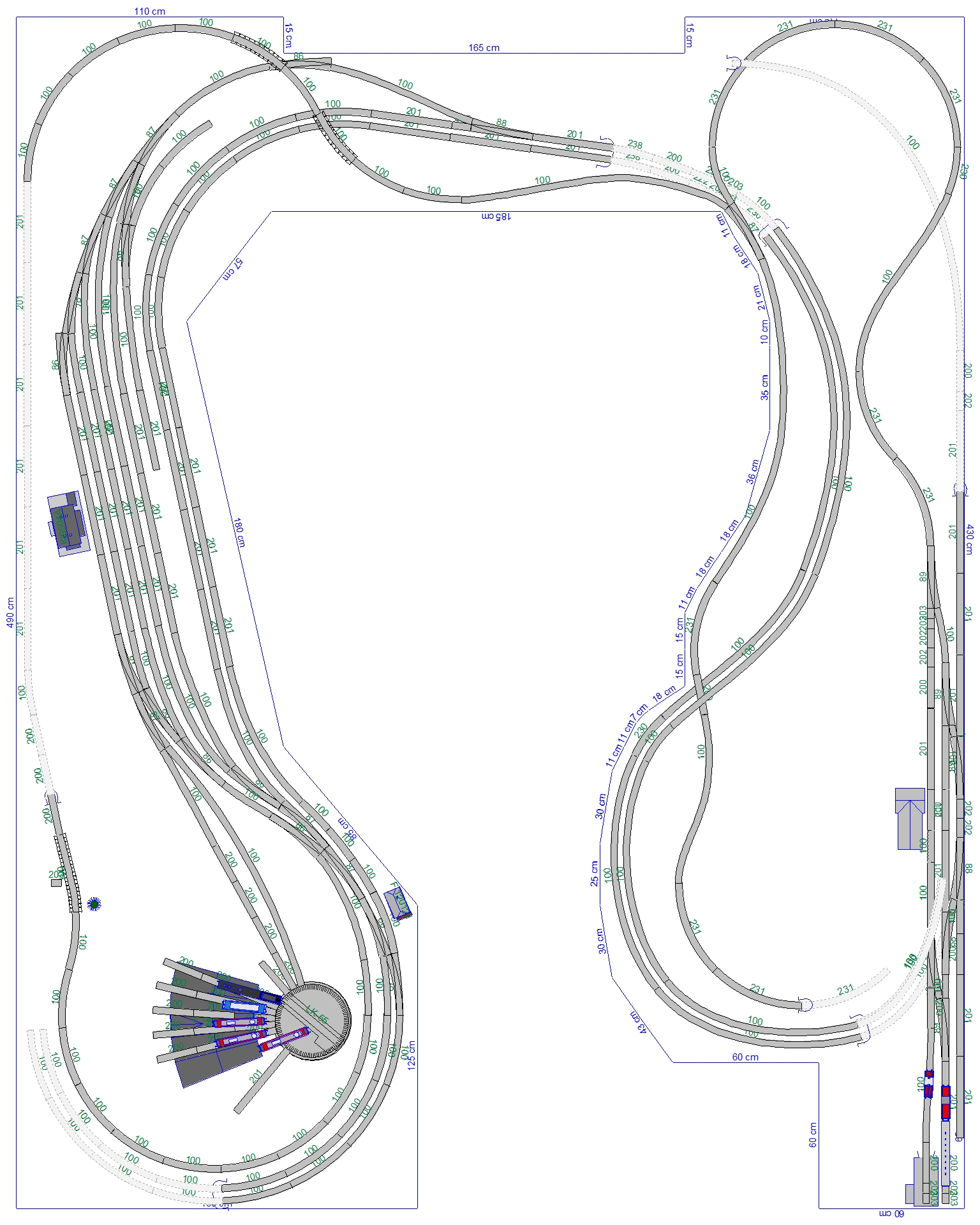

Příspěvekod JaroHo » pát 30 bře, 2018 11:43 am
s něčim jsem spokojen, ale furt to není ono....
vzdálenost kolejí 52mm jsem zvolil v a mimo stanici

No tedy nevím.....Ta dvojkolejka tam je jakoby skoro sama pro sebe. Podle mně tam jsou věci, které postrádají logiku. Nevidím skrytou část, pro odstavení souprav, ale předpokládám, že nějaká někde bude. Těžkopádné navázání dvojkolejky na hl. stanici, depo má zapojení do stanice přes jednu kolej a to ještě nejblíž k budově, což je provozní komplikace. Nějaké skladiště a nakládací místo bude kde? Kdybych to stavěl já, tak bych se spokojil s jednokolejkou nebo tedy tu dvojkolejku zapojit pořádně do stanice a snažil bych se při stavbě dodržet nějakou logiku provozu. Tohle je, jako když tam ty tratě a stanice někdo naházel vidlema. 8) Nic ve zlým.....samozřejmě. Je to tvoje volba a investice. Další investice by byla to předělávat za provozu. Takže zkoušet to jinak a lépe.

Provozně je to myšleno jak, co je skryté? Jaká je představa o provozu? Je to celé průjezdné jako ovál, nebo jsou to dvě propojené smyčky? Pokud jde o nákladiště, jestliže není cílem nebo zájmem posun ve stanici, ale kochaní se jezdícími vlaky, není nezbytné. Vím, že z pohledu modelářů kterým stačí jedno koncové nádraží kde se vyřádí v posunu je to kacířské, ale já na svém domácím kolejišti žádné nákladiště nemám a posunováni vagonků nebo objíždění soupravy mi nic neříká.

Ahoj, když oželíš vracečku z nádraží, a jednokolejku napojíš na “horní” zhlaví, můžeš doplníte osobní stanici na dvoukolejku. Mrkni na vlákno od vorecha - kolejiště TT do U 480x500 nebo tak nějak. Je tam podobný námět včetně popisu.
