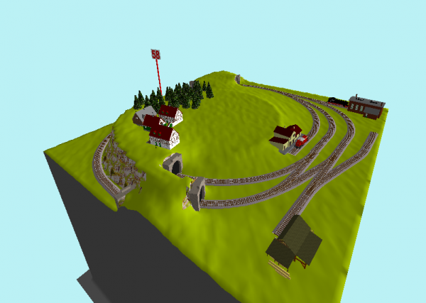

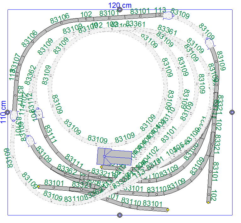

Dobrý den,
přibližně za týden mě pustí z nemocnice a tak jsem se rozhodl že bych si postavil nějaké menší kolejiště v měřítku TT, velice se mi líbí plánek Horní Ledečko, mám doma nějaké staré lokomotivy i s vagóny a kolejemi, koleje bych ale koupil nové na ty staré nemám nervy. Mám čtyřletou ségru tak bych ji rád zapojil do tvorby a hlavně pak aby si mohla jezdit, na koberci to není ono. Času mám možná až moc, co se týká zkušeností máme doma staré kolejiště kde jsem místy opravoval elektriku apod., dříve jsem stavěl papírové modely a jsem vyučený elektrikář takže zapojení by nemuselo být tak problematické. Prosím o rady případně nějaké nápady co změnit, dále bych potřeboval vědět jestli je velký problém průjezdná výška v jednom místě 58mm podle wintracku. Stoupání vychází max 3cm. Taky nevím z čeho základ, napadl mě polystyren a zpevnit překližkou, celé z překližky bych to asi nedokázal vyřezat.
Ovládání by bylo nejspíš analogové s úseky, skrytým nádražím.
Děkuji za jakoukoli radu.

Nechceš si to skryté nádraží trochu zjednodušit? Osobně bych se docela bál, že mi tam budou vypadávat vlaky a budu je muset nějak dolovat ven.
Pro inspiraci se můžeš podívat zde: http://zeleznicni-normalie.cz/Galerie/Pl-nky-MF/TT/. Jsou to plánky místního guru Milana Ferdiána a je tam k dispozici spousta plánků minikolejišť.

Pokud chceš přímo tohle kolejiště tak koukni sem http://diskuze.modely.biz/viewtopic.php?f=1&t=8058&hilit=horn%C3%AD+lede%C4%8Dko Report sice nepokračuje ale třeba bys sehnal od autora výkresy toho pěkného rámu.
Co se týká podzemí není tak velký problém průjezdná výška ( samozřejmě dle NEM 102 ) ale dostatek prostoru na manipulaci a případné opravy. Dá se to řešit i přístupem skrz servisní poklopy. Jak na to můžeš kouknout ke mě na koncové se smyčkou http://diskuze.modely.biz/viewtopic.php?f=1&t=9615&start=240. :wink:
Jen na analog se neomezuj počítej s možností přechodu na digitál alespoň do kolejí. Oddělené úseky budeš stejně dělat tak si je udělej tak aby se daly použít i pro detekci obsazení.
Tož ať se daří. :)

Napadlo mě udělat otvor uprostřed toho kruhu, sice trochu nepraktické lezení pro lokomotivu ale šlo by to. Dalo by se to skryté zjednodušit o jednu kolej méně ale ten oblouk nejspíš bude muset být zachován kvůli stoupání. Děkuji za plánky určitě se podívám i když to Ledečko se mi prostě líbí, hlavně stavba co je zde na fóru škoda jen že není dodělaná.
