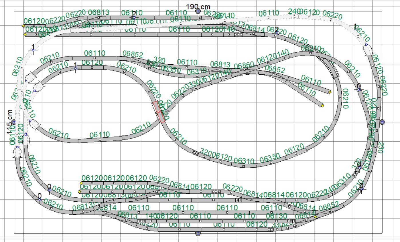

Dobrý den,
zrušil jsem staré kolejiště a na původním rámu bych rád udělal nové. Deska o rozměru 190x115cm bude z překližky na dřevěném rámu. Rozměr kolejiště vychází z toho, co schovám pod postel s tím, že budu uvažovat možné budoucí rozšíření. Kolejiště budu nyní stavět (kvůli financím i /ne/zkušenostem) analogové, ale jednou bych rád přešel na digitál. Zatím na to ale nemám ani vozidla.
Motivem kolejiště jsou dvě hlavní tratě mezi malými městy s vedejší tratí a krátkou vlečkou k uhelným závodům. Pod vrchním nádražím bude malé skryté nádraží. Já ho nemám na plánku zobrazené, jen pouze jednu kolej, ale udělám dvě. To mi na můj vozový park stačí. Kolejiště bude flexi Tillig.
Rád bych Vás požádal o názor, jestli můj návrh není vyložený nesmysl a vlakodrom :). Moc domečů se mi tam již nevejde, ale prioritně mi jde, aby co nejdéle byl vidět vlak v krajině.
Děkuji za názory.
Mirek.

Přeplácané , krátké koleje v hlavní stanici , napravo moc u sebe koleje. Méně je někdy více. Zkus kouknout na Sluníčko od MF nebo na další v sekci galerie plánků MF.

Nechceš zvážit alespoň digitální trakci?
Náklady na základní "digitál" včetně pár dekodérů do lokomotiv tě vyjdou na pár tisíc.
Kolejiště tě vyjde na desetitisíce.
Než ho dostavíš tak zkušenosti s digitálem získáš.

Pozor na ergonomii. Kolejiště široké 115 cm už musí být přístupné zezadu. (Zvlášť když tam bude skryťák.) Normální člověk dosáhne rukou do vzdálenosti 70 - 80 cm, dvoumetrový habán max. do 90.
A hopeter má pravdu, délka dopravních kolejí ve stanici vpředu odpovídá lokálce.

Trošku jsem se té přeplácanosti bál. Ke kolejišti se dostanu ze všech stran, to problém není. Ještě zvažuji, jestli spíše neudělat tři menší moduly. Nevím, co je lepší. Moduly jsou možná méně praktické, ale zase nevzniká takový "vlakodrom".
Ad.digitalizace: já se tomu asi nebráním, problém je v tom, že já jsem úplně levej na elektriku. Takže zapojení mi bude muset udělat táta a to je otázka, jak ten si s digitálem porozumí. Jestli to chápu dobře, potřebuji k tomu ovladač a centrálu. Pak koukám, že se k tomu prodávají nějaké zesilovače, to je potřeba také? není to vlastně akorát jiný název pro centrálu? Dále co se týká zapojení, nemusím asi řešit vypínání kolejí, což práci ulehčí. Ale třeba výhybky potřebují předpokládám zase nějaký jiný ovladač, než mašiny.
Další věc je ta, že mám zatím staré bttb lokomotivy, jdou i tyto zdigitalizovat?

Poku chceš hlavně vidět vlak v krajině, tak doporučuji, abys měl na kolejišti raději jednu trať, po které vlak pojede delší dobu, než několik krátkých tratí.

Zkus juknout i nejake hotove planky. Nepises jak si zkuseny, co o zeleznici vis nevis, ale pokud jsi spis zacatecnik, z vlastni zkusenosti, radsi jukni na neco co navrhl nekdo zkusenejsi. Pro me byl problem to i rozumne upravit :)
Treba zde galerie planku milana, dale v sekci Planky kolejist a v dizkusich k nim, pripadne v dalsich sekcich.

Kolejiště tedy nějak změním, přemýšlím ještě, jak to vymyslet prostorově doma, jestli se mi třeba nevejde kolejště do tvaru L.
Co se týká zkušeností, tak jsem běžný fanda železnice, velmi občasný šotouš, ale o technických normách typu poloměry oblouků vím prd. Mám ale nějakou knížku, takový "manuál" na stavbu kolejiště, kde je mnoho cenných informací.
Děkuji za odkazy ohledně DCC. Vše si projdu, patrně půjdu rovnou cestou DCC. Mašinek mám 7, z toho 3 jsou v perfektním stavu, 3 v horším, ale stále ucházejícím a jedna v mizerném. Každopádně stejně plánuji do budoucna výměnu. Kromě bobiny a hektora mám staré německé mašiny, ale na kolejišti bych rád ČS.produkci. Ano, i já mám postižení zvané "Bardotka", takže bez té to na kolejišti vážně nepůjde :). Určitě nepůjdou cestou DCC, kdy je ovládání přes PC. Jednak by mě to asi ani nebavilo, já chci prostě točit kolečkem, a druhak na velikost mého kolejiště to asi ani nemá smysl.
Takže vzhůru do studia :). Až vymyslím nový plán kolejiště, tak ho sem zase šoupnu. Děkuji.

Nový plán nevymýšlej. Raději si najdi něco co by asi tak pasovalo velikostí a námětem. Pozorně prostuduj proč , co , jak a uprav k obrazu svému. Galerii plánků od Milana Ferdiána máš tady na fóru a jeho knížky se občas nechají někde vypůjčit. Normy NEM najdeš na netu. Hlavně si ohlídej průjezdné profily a rozteče kolejí. Poloměry oblouků závisí hlavně na tom co tam bude jezdit. Tož ať se daří. :)

V podstatě plánuji to spíše tak, že si najdu již nějaký hotový plán, který trochu upravím. Mám i nějakou knížku, kde je spousta plánů.
Ještě se zeptám k tomu digitálu, centrála a zesilovač je to samé? třeba tady v inzerátu http://inzerce.modelbazar.cz/inzerat/se ... co/820089/ se píše o zesilovači, ale předpokládám, že je to to stejné jako centrála?

Příspěvekod miroussm » pon 05 úno, 2018 12:15 pm
Trošku jsem řešil prostorové umístění a vyšlo mi, že můžu mít kolejiště do L. Což jsem tedy vždycky chtěl, ale kvůli prostorům to nešlo. Když ale člověk vyhodí pár krámů, hned je místa o dost více :).
Tak tedy jsem udělal dva návrhy. Snažil jsem se o co největší jednoduchost, protože jsem začátečník. Nádraží je v podstatě dle skutečné předlohy (samozřejmě zmenšené). Dle Vaší rady, jsem protáhl staniční koleje. Průběžná kolej má tak 1,2 metru.
Co na to říkáte?
