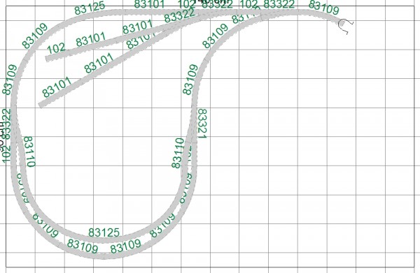

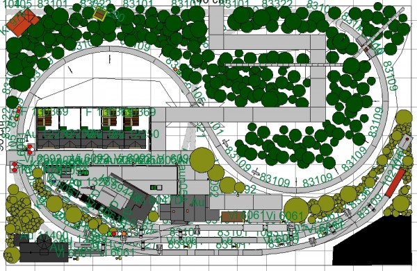

Zdravím všechny v novém roce,
Jelikož se docela dost věcí změnilo, tak jsem musel ustoupit z rozsáhlých plánů a vrátit se zpět k mini projektům. A jelikož Zastávka s překladištěm nedopadla úplně nejlíp, protože jsem kompletně zpackal elektriku, to velké 180x360 už po tom, co mě syn přestěhoval do svého pokoje nemám kam dát, tak jsem přišel novým návrhem, který už by neměl být jen zkušební, ale zadaří-li se tak zcela funkční.
Jedná se o příhraniční koncové nádraží s vlečkou pro uhelné sklady na kdysy přeshraniční trati.

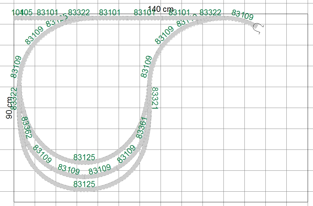

zde skrytá část:

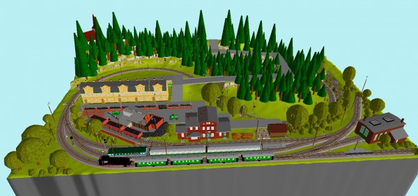

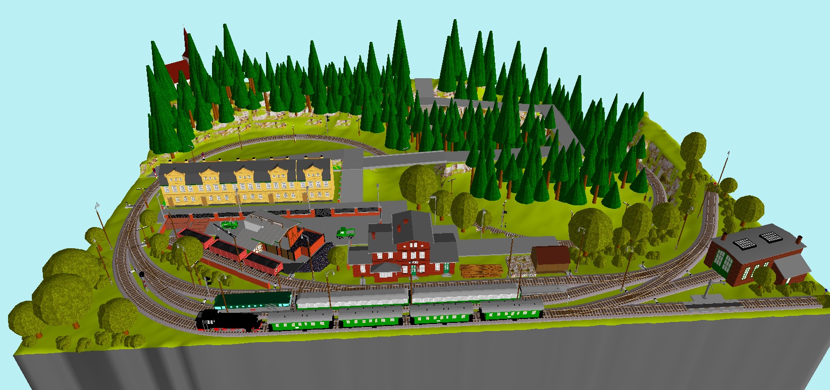

A zde 3D:
Ovládání uvažuji v analgu, i když pokud mi to doma dovolí zkusil bych alespoň provoz v digitále a příslušenství analog. Epochu bych viděl tak IV/V.
Předem díky za připomínky.

Příspěvekod hopeter » sob 06 led, 2018 11:28 am
Vypadá to docela zajímavě. Ještě by stálo za úvahu prodloužit staniční koleje. V koncové dát vjezdové zhlaví více do oblouku , výtopnu přesunout do protějšího rohu a ubrat ten druhý koncový šturc. Možná by stála za úvahu do koncového zhlaví třícestná výhybka. V SN třeba ubrat jednu průjezdnou kolej a ty dvě prodloužit. Místo té ubrané třeba jen šturc pro odstavení soupravy. Určitě budeš chtít provozovat delší manipulák než dva vozy a hytlák. K tomu osobní vlak dva až tři Be/Bi nebo dlouhý motor.
A co se ti nepovedlo na tom překladišti ? Byl to docela zajímavý projekt.
Rád budu sledovat , pro koncová nádraží mám slabost... :)

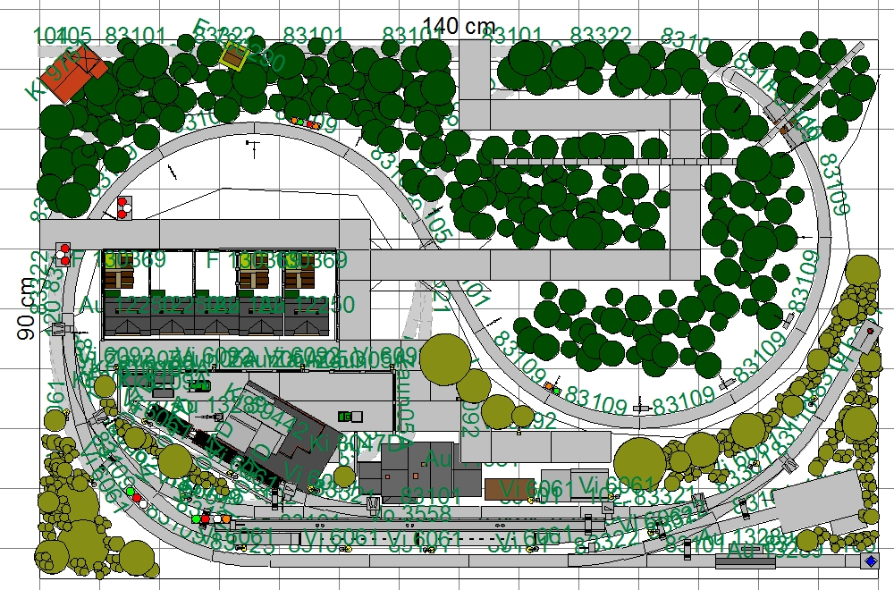

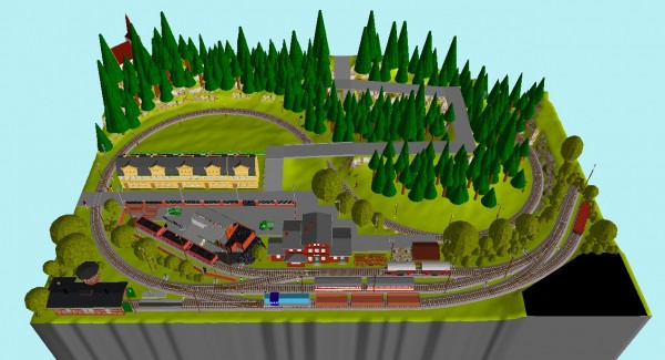

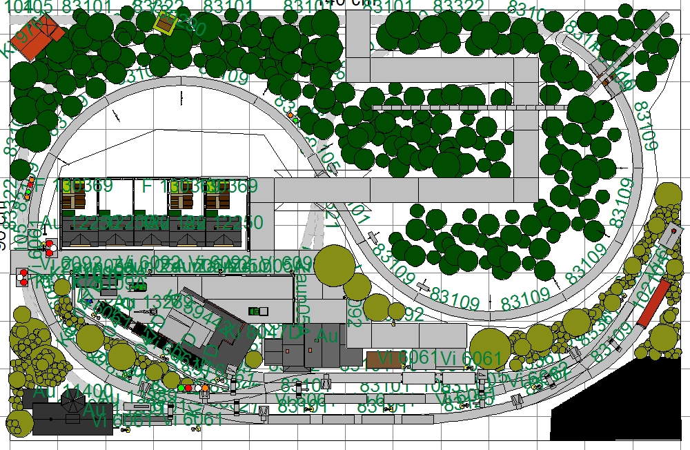

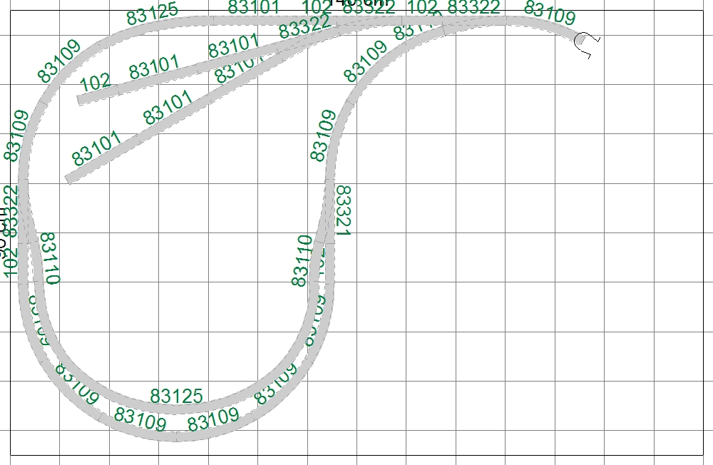

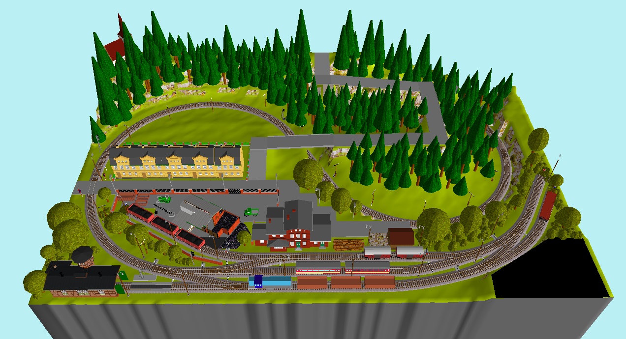

Máš na mysli nějak takhle:

Příspěvekod hopeter » ned 07 led, 2018 11:00 am

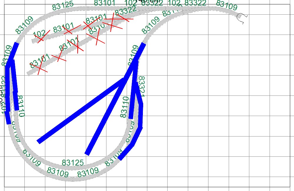

V podstatě asi tak. Ještě by stálo za úvahu u výtopny zrušit tu spodní kusou a na odbočku do výtopny dát obloukovou výhybku do místa té spodní odbočky. Výtopna by zůstala téměř kde je , popelová jáma by se před ní vešla a zůstalo by kousek místa pro ohradu s uhlím nebo pro naftové zbrojení.
V SN si pořádně promysli výškové poměry. Pokud bude přístup ze stany od koncové stanice tak bych ty kusé přesunul jak jsem načrtnul. Původně je máš v nejnižší části SN a tím žádnou možnost manipulace. Dále je potřeba upravit rozteč kolejí v SN , máš je moc u sebe. Nalevo si můžeš pomoci obloukovou výhybkou a vpravo dát opačnou.
