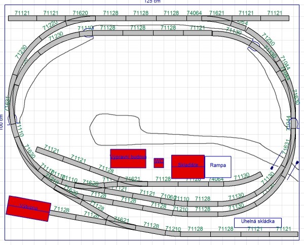

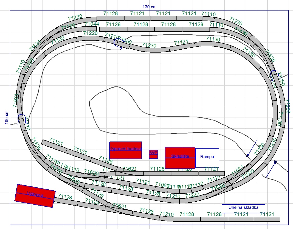

Velice se mi líbí plánky minikolejišť, které v poslední obě publikuje Milan. Protože Vánoční svátky a Nový rok trávím v Mikulášovicích u rodičů manželky, kde mám v podkroví dřevotřískovou desku, na které mám volně postavené koleje, rozhodl jsem se, že do toho "praštím" a podle jednoho z Milanových plánků postavím na této desce minikolejiště. Protože mám k dispozici pouze kolejivo Kuehn, dovolil jsem si trochu upravit Milanův plánek Buda pro toto kolejivo. Vzhledem k tomu, že deska, kterou mám k dispozici, má 250x125 cm, uřízl jsem z ní část o velikosti 125x100 cm, na které jsem začal stavět pole tohoto plánku:
Od původního plánku se kolejiště bohužel liší, především v oblasti sktryťáku. Moc mi to ale nevadí, protože kolejiště bude opravdu dětské, bude se na něm tedy hlavně kroužit dokola.
Napojení výtopny do stanice vypadá trochu kostrbatě, protože nemám k dispozici další pravou výhybku. Budu se muset podívat doma příští týden, jestli nějakou nemám v zásobách. Možná mám doma i jednu obloukovou výhybku, kterou bych nahradil jednu z výhybek ve skryťáku.
Zatím mám koleje jen volně položené na desce a zítra nebo pozítří je podložím Gumexem.
MkTT

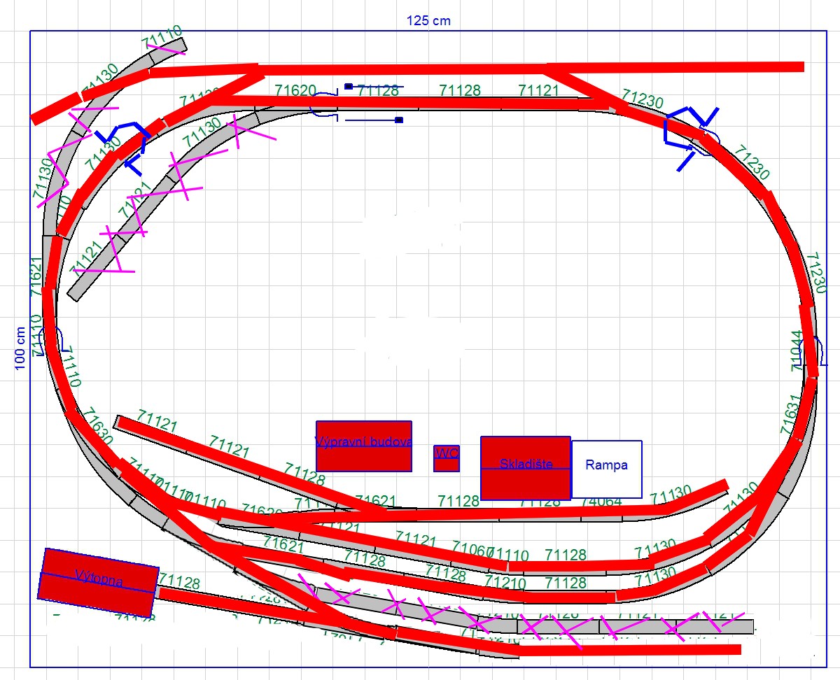

Příspěvekod milan ferdián » sob 30 pro, 2017 7:44 am
Malá úprava zhlaví.Milan

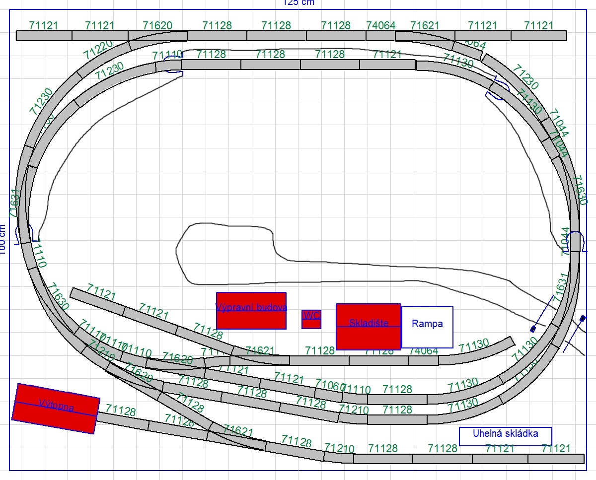

Příspěvekod jirkan » sob 30 pro, 2017 8:42 am
Kdybys vlevo použil obloukovou výhybku, tak by se tam jedna kolej vešla. Nemusel by to být ani klasický skryťák, ale jedna kolej by, tak jako teď mohla být viditelná, a ta zadní třeba za kulisou. Při kroužení by tak mohl být vlak viditelný skoro jako teď, ale přece jen by se tam něco uklidilo pro zpestření.

milan ferdián píše:Malá úprava zhlaví.Milan
Díky Milane. Předpokládám, že doprava na tu novou kolej můžu přesunout zauhlování, případně cisternu s naftou.

Příspěvekod D » sob 30 pro, 2017 9:20 am
MkTT:
Jirka to myslel nejspíše tak, že by v každém tunelu byla výhybka směřující vně. Zadní kolej mezi tunely by tím byla zdvojená - jedna před kulisou, viditelná jako teď - a druhá za kulisou na odstavení vlaku. Místo za zadní kolejí na jednu skrytou máš.

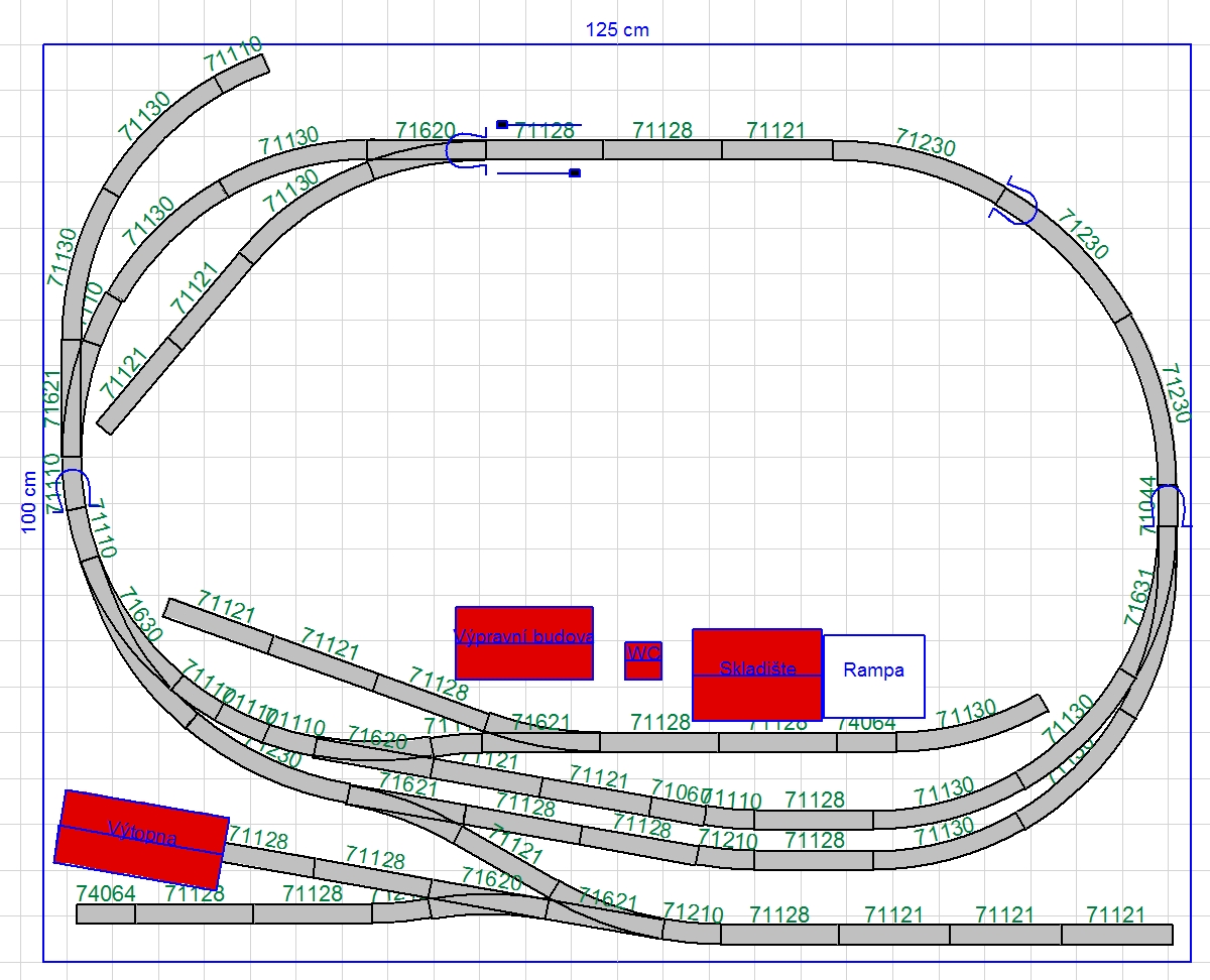

Díky všem za nápady a doporučení. Zatím jsem plánek upravil takhle:
Ta zadní kolej je celá ve sryťáku, na kusé koleje, které z ní odbočují, se dá připojit další minikolejiště nebo tam přilepím čelo mé domácí modulovky a můžu k tomu připojovat moje moduly :wink: .
Ještě něco vymyslím s těmi obloukovými výhybkami, jak psal Honza. Ale vhledem k tomu, že mám tři, tak je tam asi zakomponuji všechny, abych se jich zbavil. Jenom si nepamatuji, které je ta třetí, protože jí mám doma v Praze...
MkTT

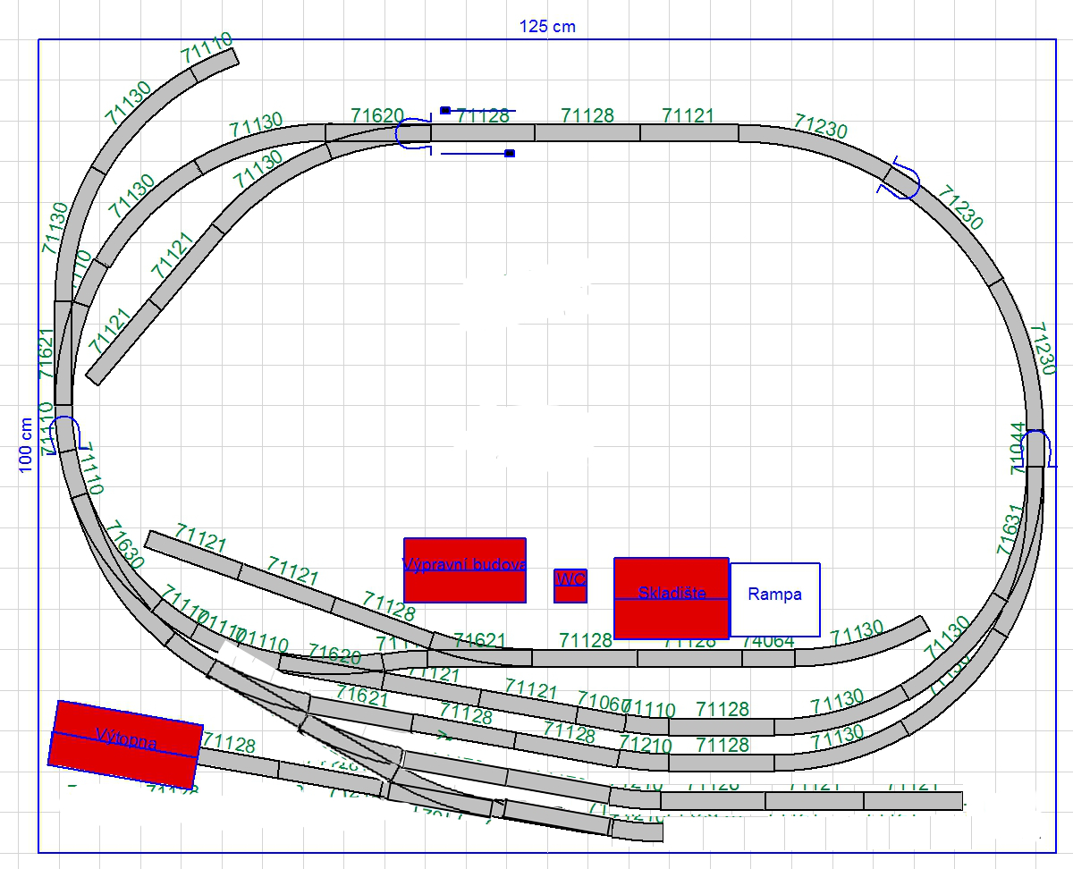

Ještě mne napadla takováto úprava:
Ve stanici by odbočovala trať, která by vedla do skrytého nádraží. Přední okruh by byl ve většině délky viditelný. Neměla by ale v takovém případě být výtopna napojena spíše do pravého zhlaví?
Omlouvám se za nenapojené koleje, ale plánek jsem narychlo upravoval a určitě na něm ještě budu pracovat.
P.S. Rozpadla se mi už druhá výhybka Kuehn :evil: . Dokončím tento projekt, zbytek kolejiva Kuehn strčím do šuplíku, a pokud budu stavět něco dalšího, tak už to bude nejspíš v kolejivu Tillig.

Ta druhá trať už mi přijde moc, navíc u tunelu by pak nebyl žádný prostor pro kopec/skálu a možná ani zeď by se tam kvůli oblouku nevešla. A co tu výtopnu dát na tu slepou kolej u nádražní budovy a z koleje, co je výtopna teď udělat odvratnou kolej?
