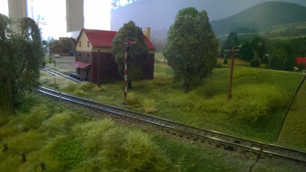

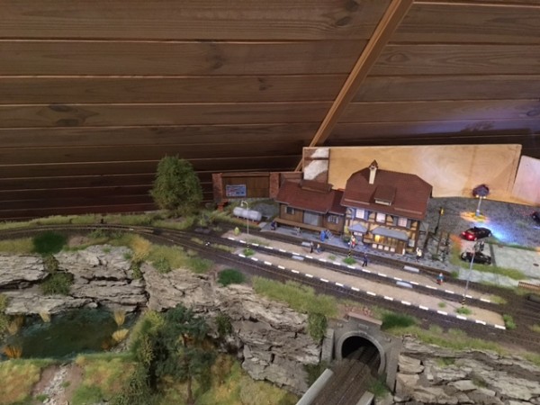

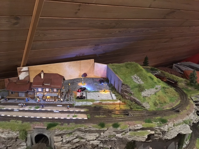

Chtěl bych poprosit zkušenější kolegy o radu s umístěním návěstidel na mé malé železniční stanici ( viz obrázky). Jedná se o měřítko TT, epochu neřeším.. :) Přiznám se, že mne lákají mechanická návěstidla, ale pročítal jsem zde nějaké příspěvky a nabízí se v podstatě pouze německý Viessmann, ale ta jsou velmi drahá. Jiného výrobce asi neznám... tak jestli mohu poprosit o radu, kam co dát, aby to mělo alespoň náznak nějakého smyslu.. :)

tomashlava píše:...epochu neřeším...
No ale to bys právě měl...
Jinak na takové pidistanici nemusí být odjezdová návěstidla vůbec. Standardní případ: Ručně stavěné výhybky bez jakékoli závislosti, zhlaví se při jakékoli poloze výměn projíždí max. 40 km/h, vjezdová návěstidla doplněná příslušným rychlostníkem jsou jednoramenná, odjezdová nejsou. Desítky stanic s takovýmto vybavením přežily i rok 2000, některé možná až dodnes, a nebyly to zdaleka jen nějaké chcíplé lokálky, ale i tratě s poměrně frekventovanou dopravou.
Jinak DK model dělá toto:
http://ttmodelar.eu/index.php?route=pro ... ct_id=1918
a je to určeno do starých přestavníků, které se dají v bazarech ještě občas sehnat, ale nepochybuju o tom, že by to mělo jít upravit i na ruční obsluhu.
Kdybys tedy nedal jinak, tak by pro každé zhlaví bohatě stačilo jedno skupinové odjezdové návěstidlo napravo od kolejí.

Mechanická návěstidla o "fous" lacinější, než Viessmann , dělá DK-model z leptu. Jsou sestavená, nabarvená a pohyblivá, ale jsou to spíš kulisy na kolejiště (bez špruclat pro vylezení nahoru, bez osvětlení a pohon je nutno vyřešit zvlášť). Jinak by bylo možné použít starší světelná návěstidla od ES-Pečky (vzor SSSR), případně soudobá světelná návěstidla od navestidla.cz.
Co se týče rozmístění, na takovouhle malou stanici by bohatě stačila společná (skupinová) návěstidla, tedy jedno odjezdové návěstidlo na každou stranu zhruba k poslední výhybce (stačí pouze jednoramenné nebo dvousvětelné - červená a zelená). Vjezdová návěstidla by stačila opět buďto jednoramenná, nebo světelná se třemi světly (bílá, červená, zelená).

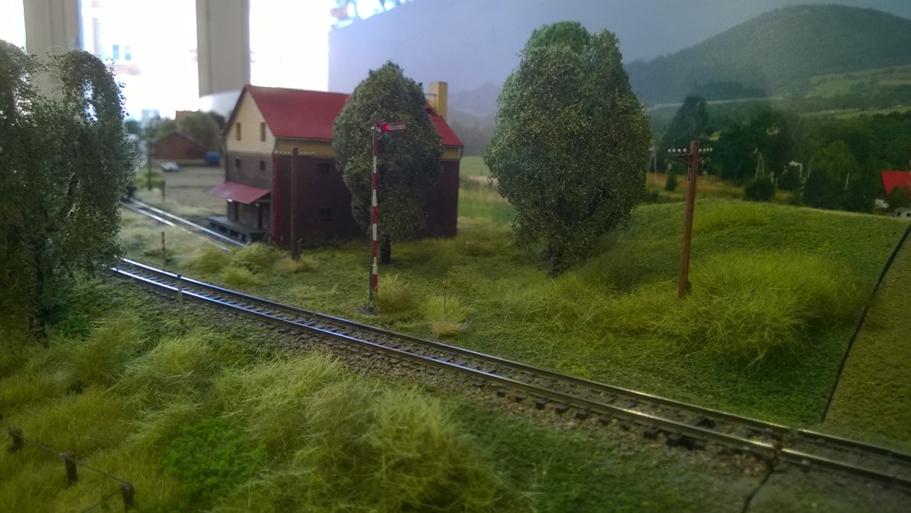

Na moduovce KŽM Praha3 jsem je použil na vjezdu stanice Kácov. V Kácově byly mechaniky zrušeny, tuším, v roce 2011. Pohon přestavníkem MP1, osvětlení LED velikosti pouzdra 0402. Bílá LED se neosvědčila (dost bledé světlo skrz clony), takže je červená a zelená (skrz clony to vypadá líp).
Se zapnutým osvětlením a při provozu v kolejišti.

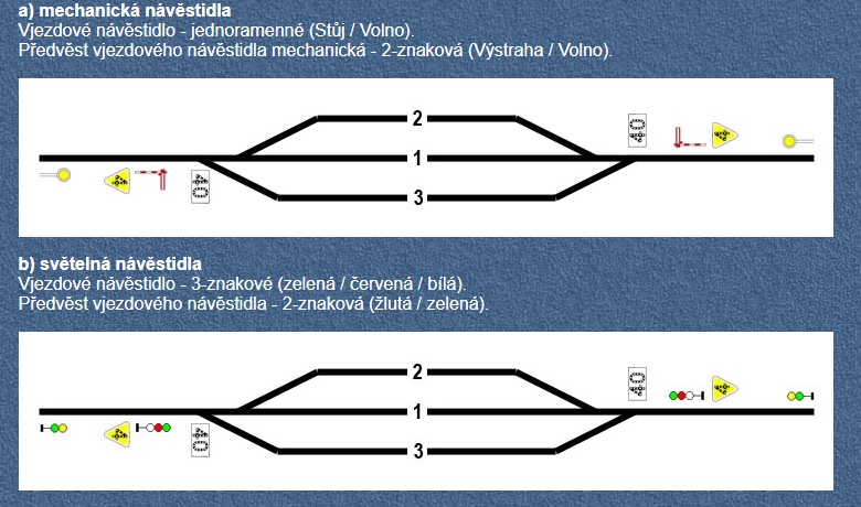

- kolega co mi poradil ten odkaz, tak tam má krásný obrázek, který sem s dovolením vložím.., který asi v podstatě řeší můj případ

Příspěvekod sidlo » úte 14 lis, 2017 7:09 am
Na jedné straně mechaniky a na druhé světelná - to tak může být, má to například Nový Bydžov http://gvd.cz/cz/data/planky/planky.html.
Bílá na vjezdovém nutně být nemusí být nemusí (ta je pouze pro přivolávačku) - viz např Uhlířské Janovice http://gvd.cz/cz/data/planky/planky.html.
Návěsti a jejich sled - viz http://mujweb.cz/masinky2003/navestidla_sled.html
Minimální návěsti a jejich sled:
1) vjezdové stůj - červená Obrázek a předvěst výstraha - žlutá Obrázek
2) vjezdové volno - zelená Obrázek a předvěst volno - zelená Obrázek
Příspěvky: 3897

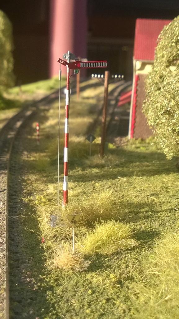

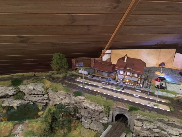

Příspěvekod tomashlava » stř 06 pro, 2017 6:09 pm
Tak mechanické návěstidlo Viessmann osazeno... :) , tři hodiny práce, ale výsledek stojí za to..

Příspěvekod milan ferdián » stř 06 pro, 2017 6:19 pm
Chlapče,chlapče i já laik vidím,že tak né.Vjezdové návěstidlo nemůžeš umístit tak blízko první výhybky stanice.Copak ty nebudeš posunovat?Posunující díl nesmí za vjezdové návěstidlo.A co tabule dole,ta patří jen k předvěstím.
Jedině,že nejde o stanici,ale jen o výhybnu,kde posun není,tak potom ano s přimhouřením oka :wink: .Milan

Příspěvekod tomashlava » stř 06 pro, 2017 6:38 pm
Návěstidlo jsem osadil do takové vzdálenosti aby bylo především vidět, kdybych to řešil dle " modelovosti a skutečnosti", tak bude umístěné v zatáčce a nebo před ní a nebude již bohužel vidět. Jiná možnost bohužel nebyla, :) aby to bylo koukatelné, k tomu posunu, já to nedělám, u mne vlaky hlavně jezdí, jsem klasický "vláčkodromista" :D

Příspěvekod sidlo » stř 06 pro, 2017 8:36 pm
Ten štít s křížem pod návěstidlem patří k převěsti ale ne k hlavnímu návěstidlu.
