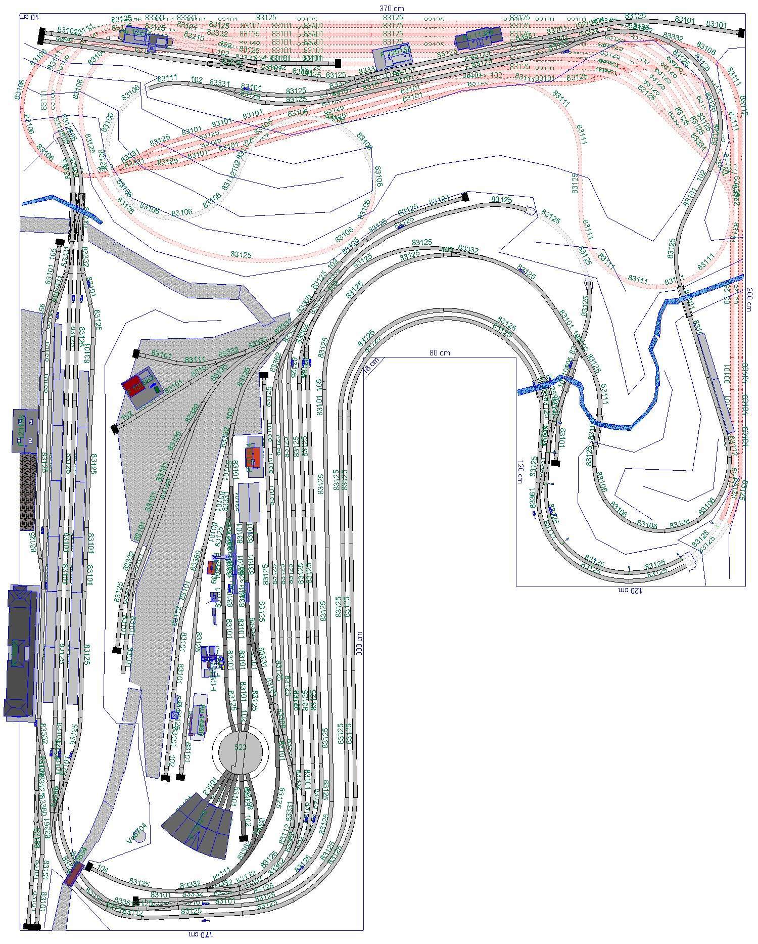

Dobrý večer všem,
vytvořil jsem si zatím skicu kolejiště, hlavního nádraží.
Inspirací mi bylo částečně Klatovské nádraží. Plánek je zrcadlově otočené.
http://rybanavorech.rajce.idnes.cz/planek/#kol2017.jpg
Provoz bude digitální s představou automatického provozu na hlavní trati abych se mohl věnovat lokálce a seřaďovacímu nádraží+obsluha vleček.
Nejsou zde zakresleny ani SN, ale budou 2x, až poté, zda budu předělávat nádraží. Lokálka je taky zatím jen vyvedená v levé části na most a pak bude samozřejmě pokračovat dál. Počítám, že na lokálce udělám 2x nádraží. jedno průjezdné a druhé konečné.
Epocha V a VI, hlavní trať elektrifikovaná.
Poloměry na vnitřních stranách jsou 390, ale při stavbě chci jít min. na 410. Výhybny na hlavní trati EW3. Lokálka EW2 a depo EW1. Kolejivo budu muset zvolit nové, nejspíš tillig pruty. Sice mám na nedodělaném kolejišti Lotomyšského, ale toho už neseženu, takže jej využiji v tunelech :?:
Prosím tedy o váš názor, zda je vše dle pravidel :)
http://rybanavorech.rajce.idnes.cz/planek/#kol2017_a.jpg
epocha V, VI DCC v TT

Pokud nemáš natahovací ruce tak zvaž kam dosáhneš abys pupíkem nezbořil vše v popředí... :P
Doporučuji prostudovat sousední vlákno kolegy Edyse kde je řešený podobný projekt v H0 a řečeno spousta užitečných rad. :wink:

mám přístup z obou stran, není to u zdi :idea: Tedy abych byl úplně přesný, ze všech stran. V dnešní době mám rozestavěné kolejište 450x160 a přístup ze předu a ze zadu a je to úplně v klidu. A těch 20 cm navíc z každé strany je v klidu. :)

Těch 200cm šířky ještě jednou zvaž. Já používám při oboustranném přístupu panely šíře 180 cm a je to dost na hraně ( nejsem žádný mrňous, mám poctivých 186 cm). Uváznutou soupravu vyndám, ale na nějakou práci už je to skoro moc. Ono se to nezdá, ale ono to není jenom o tom tam dosáhnout, ale když tam něco budeš chtít dělat, tak musíš dosáhnout dál a nepočítat jen s nataženými prsty.

Tak zkusím nainstalovat 2 servisní výlezy, pokud je tam nevtěsnám, tak dám šíři 180 cm.
Spíš teď mi zkritizujte nádraží :)

Proč okruh?Malá délka vedlejší tratě na nadjezd hlavní dvojkolejné tratě.Jestli je stanice navržena dle reálu,tak asi není co posuzovat :wink: .Milan

Ahoj souhlas s Milanem, proč okruh?
Co skryté nádraží? Já vím asi ho tam někde plánuješ ale není mi jasné kde. Zatímvo u 2K máš sdlouhé rampy na výjezd oúpřes patro, odbočnou trať zvedáš na cca metru I když ti bude ktrať stoupat 3%o a zároveň klesat 2K stejně jsi na 5cm (započteny výškové oblouky), takže Ti nevychází proůjezdný profil o konstrukci mostu ani nemluvím.
Pokud máš celou místnost pro mašinky vyprdnul bych se na kolejiště uprostřed a natáhl ho kolem stěn. Najednou zjistíš, že más mnohem víc prostoru na délku kolejí , vlastni na poloměry oblouků a i na tvorbu krajiny, protože stojíš uprostřed a krajina ti pokrašuje do 4, 3 nebo dvou stran (kolejiště ve tvaro O,U,L)
Viditelná stanice je inspirována Klatovy, ale dle nebude už proto, že do Klatov nevede dvoukolejka. Nejsem si jist, zda se ti mezi koleje vejdou ostrovní nástupiště, spíš bych řekl, že ne.
Jinak přeju hodně elánu do plánování. Neboj se až budeš mít 30 verzi kolejiště už si budeš říkat, že po nějakých drobných úpravách by to mohlo být ono :)
Ale pořád lepší než se pustit do verze 1 a místo překreslování přestavovat.

Souhlasím s Michalem Š. Taky mě včera napadlo, proč není kolejiště podél stěn.
Dle rozměrů kolejiště a toho, že je možný přístup ze dvou stran, lze usuzovat, že místnost je rozlehlá.
Dokáži si představit důvody proč musí být kolejiště uprostřed místnosti (např. spousty dveří), ale podél stěn mi to přijde praktičtější pokud je to možné.
Myslím, že se tam pak vejdou delší koleje a budou možná vycházet i menší oblouky.
Vratná smyčka by tam někde měla určitě být, provozně to bude vyrazně bohatší.
Začal bych tím, že sem umístíš plánek kolejiště i s polohou v místnosti.
