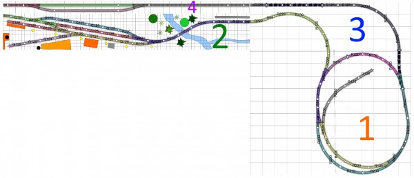

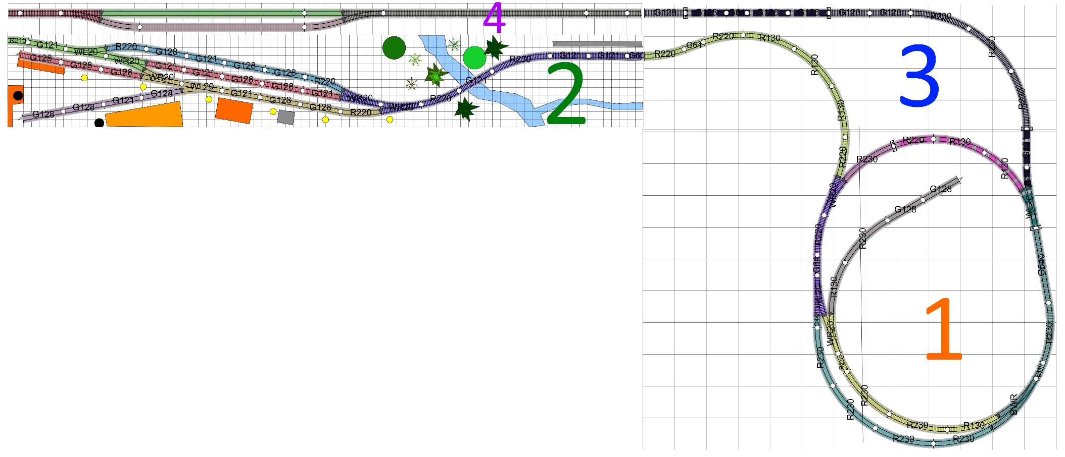

Zvažuji také další rozšíření segmentem 3 s využitím materiálu zbylého z předchozí stavby. Segment 3 by měl být umístěný mezi segmenty 1 a 2 a přinést delší jízdu krajinou, prodloužení zastávky a zarostlou vlečku k (asi) bývalé těžbě rašeliny, kde bude zrezlá nepoužívaná kolej úzkorozchodné železnice. Kromě toho také bude při provozu tří spojených částí segment č. 1 otočený o 90 stupňů, což přinese lepší přístup do stanice. Připomínky uvítám, přijde mi to zatím jako asi nejlepší možné řešení. Snad jedinou nevýhodou je, že to stále bude "uzavřený systém" - bez skryté části nebo jiného výchozího bodu trati, ale s tím se můžu smířit.

Když se dívám na prostor segmentů 1 a 3, tak je škoda, že segment 1 je již hotový. Kdyby nebyl, asi bych se snažil na nich zrealizovat vratnou smyčku. Ale takto by to asi bylo příliš komplikované.

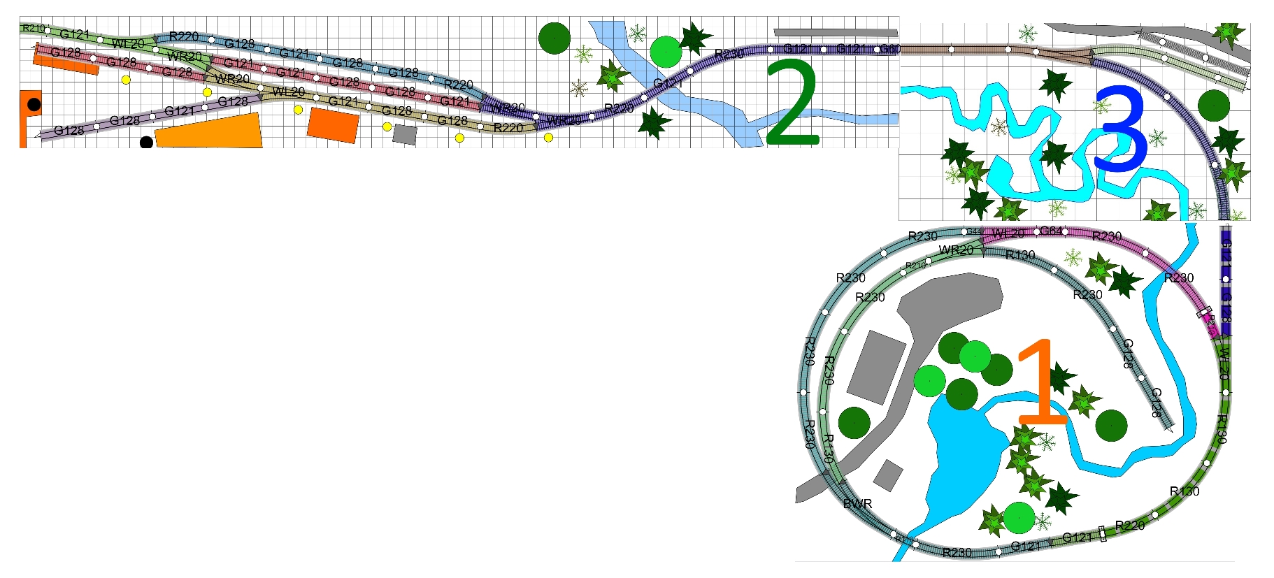

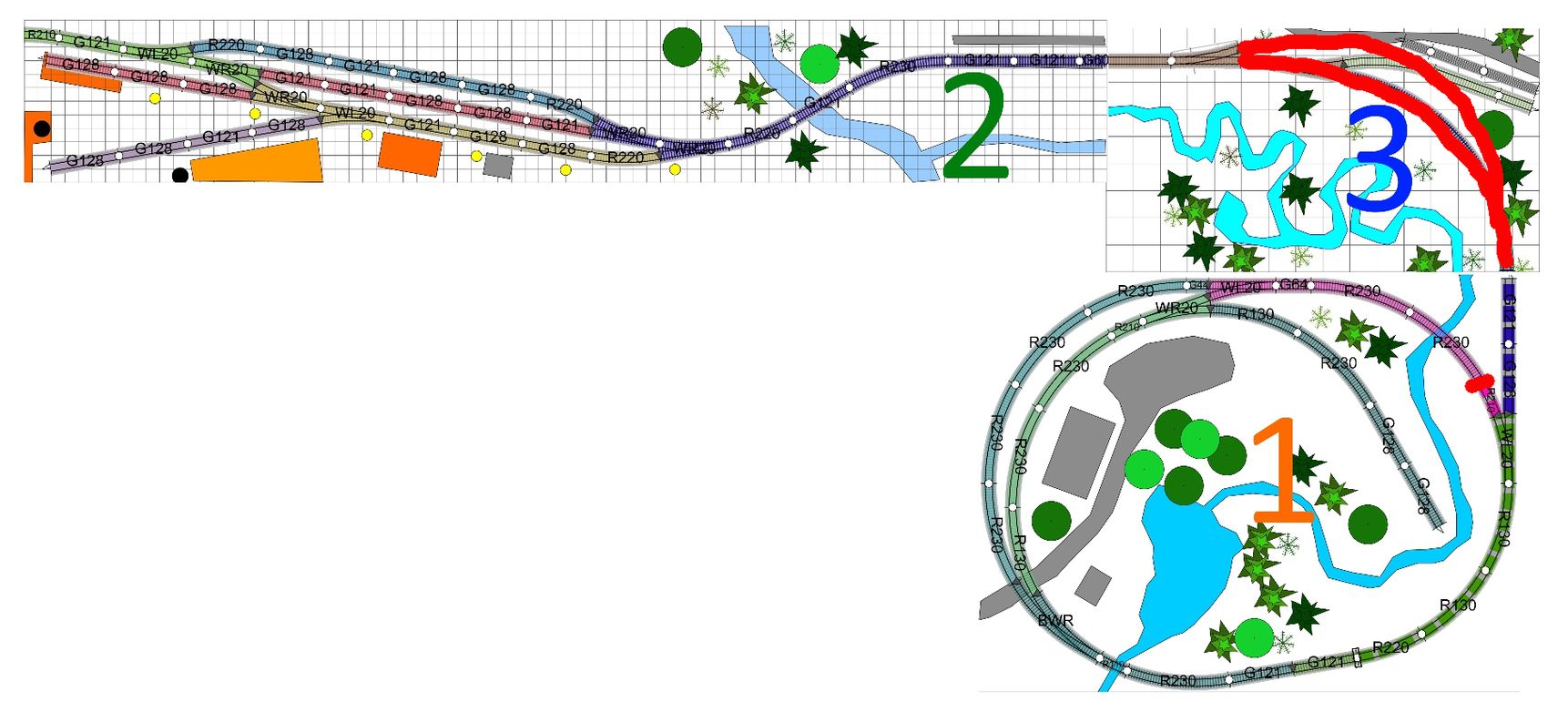

Ano, smyčka by se nabízela, ale musel by to být úplně nový a zcela jinak rozvržený segment. Uvažuji ale nad přestavbou segmentu 1 tak, aby byl průjezdní. Provozně je to asi zajímavější, nevýhodou je vedle zásahu do už hotového také větší prostorová náročnost (nejen provoz, ale i skladování). Pak by se dalo postavit např. tohle (nebo ta smyčka a bez dílu č. 4):

Ano, to otočení segmentu 1 s vytvořením smyčky i bez segmentu 4 je docela zajímavá myšlenka.

Nepotřebuješ žádný zásah.Stačí zabednit jeden tunelový portál (trať zrušena) a rázem máš koncovou stanici "A" :mrgreen: .A v té "3" doporučuji v oblouku výhybnu.

Segment používat v režimu “skryťáku”. Nic nezabedňovat, pouze vyhybku nechat skrytou a okruh používat místo smyčky. - Ve stanici odvěsím loko(odpojovače mohou být pevné, objedu okruh, a připojím lokomotivou na druhý konec vlaku.
Kapacita je na dvě klasické soupravy (nepotřebuji nechávat kolej pro objíždění) a motorák na kusé. Ovšem pro připojení by se hodily kousky rovných kolejí.
