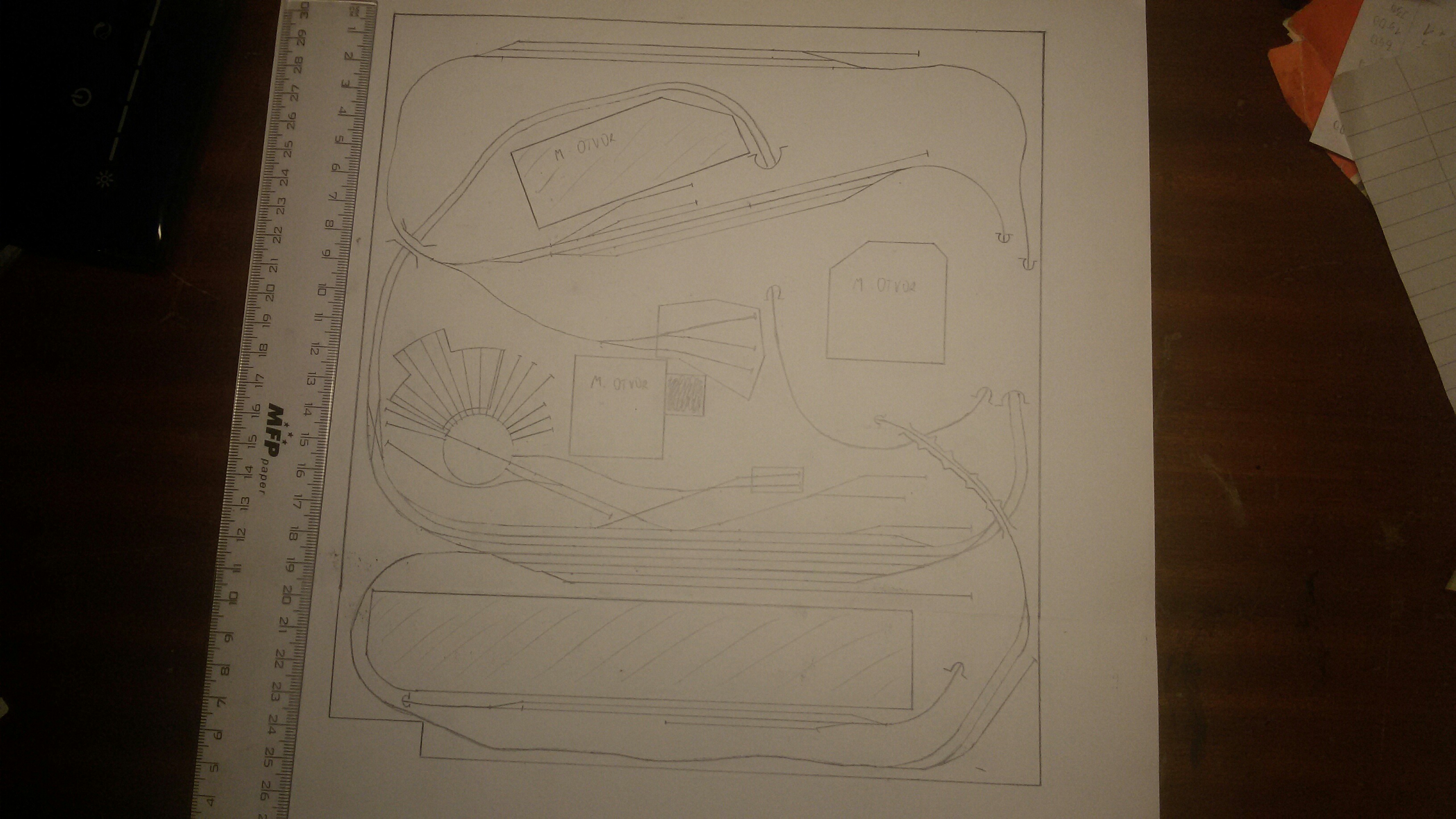

Zdravím všechny,
rád bych Vám představil můj plán na takové spíš větší domácí kolejiště. Zatím je ve fázi dodělávání místnosti kde pak bude stát, takže je stále dost času na úpravu návrhu.
Nějaké ty základní informace:
Měřítko H0 ,analog, Tillig koleje, rám stolu bude dřevěný (OSB desky)+polystiren, epocha IV (čsd, pořád ještě nějaké páry), nákresy jsou 1:15, téma je Liberecký kraj (Železný Brod-upravený s depem, Malá skála, Semily, Velké hamry a "košťálov"), tušim trať 035, mimochodem jsem z J. Moravy, ne z z okolí Turnova, jen se mi líbí ty nádraží, jednokolejka, krajina atd
Tento plán už byl tolikrát předělaný, že s první verzí nemá nic společného. Přemýšlím nad tím už rok, ovšem to neznamená, že je dokonalý. Finančně to není tak strašné, dřeva i polystirenu mám dost, kolejivo mě celkem vyjde na cca 20 000kč (stavebnice vyhybek od Tilligu- pěkné vyhybky s kovovou srdcovkou za 220kč) dost pravděpodobně si na to vydělám během tohoto léta.
Budu rád za jakékoli připomínky, nápady na zlepšení atd. Jenom doufám že se tu nebudou objevovat nic neříkající zprávy. Kritiku ano ale jen opodstatněnou a ideálně s návrhem lepšího řešení. Díky

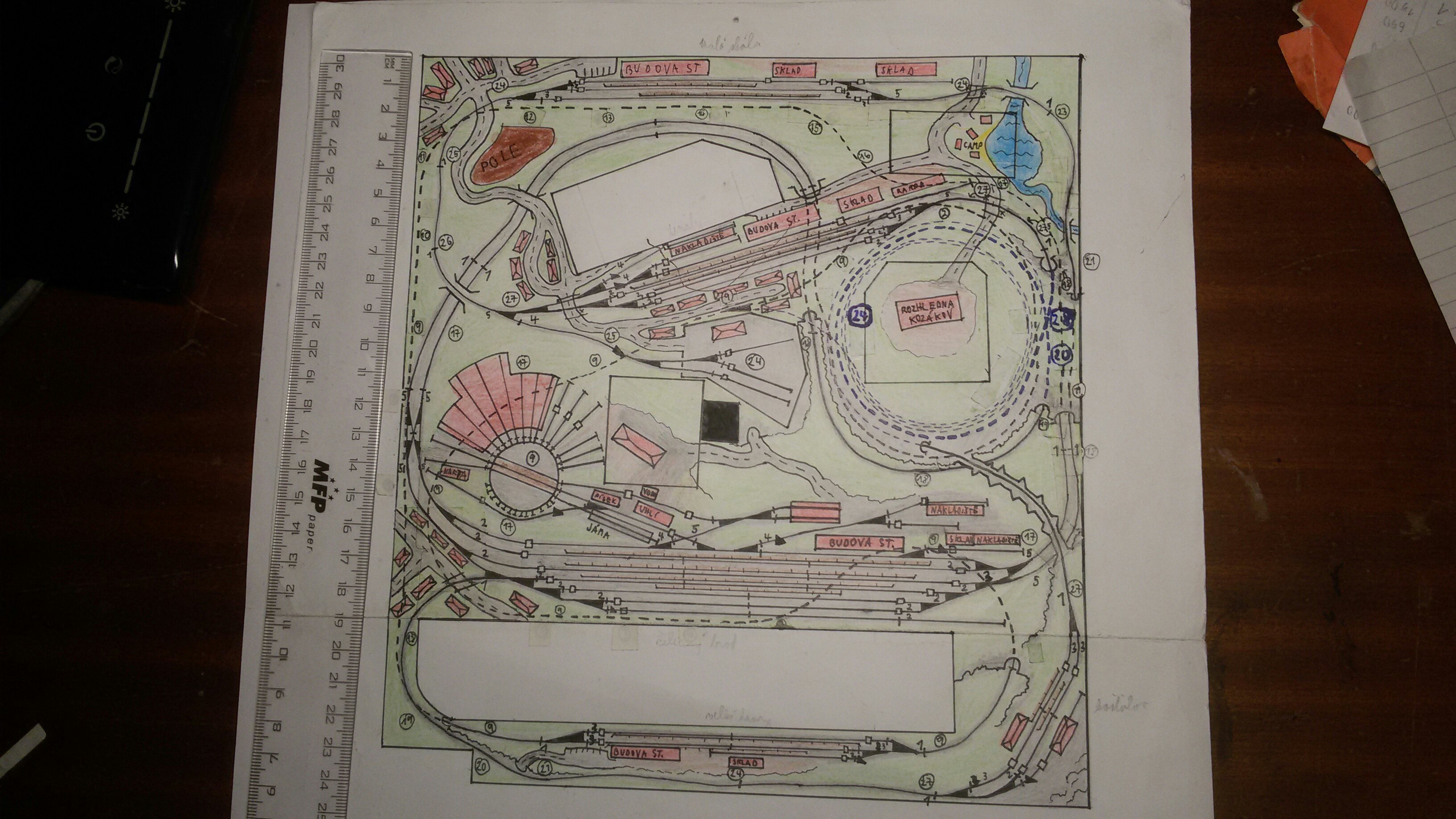

Celkový nákres i s tunely a "krajinou" ale nevim kdo se v tom na poprvé vyzná :D (mimochodem já jo)
Takhle vypadá schema věcí nad povrchem. S tunelama se to všecko plete. Prostě pro lepší představu

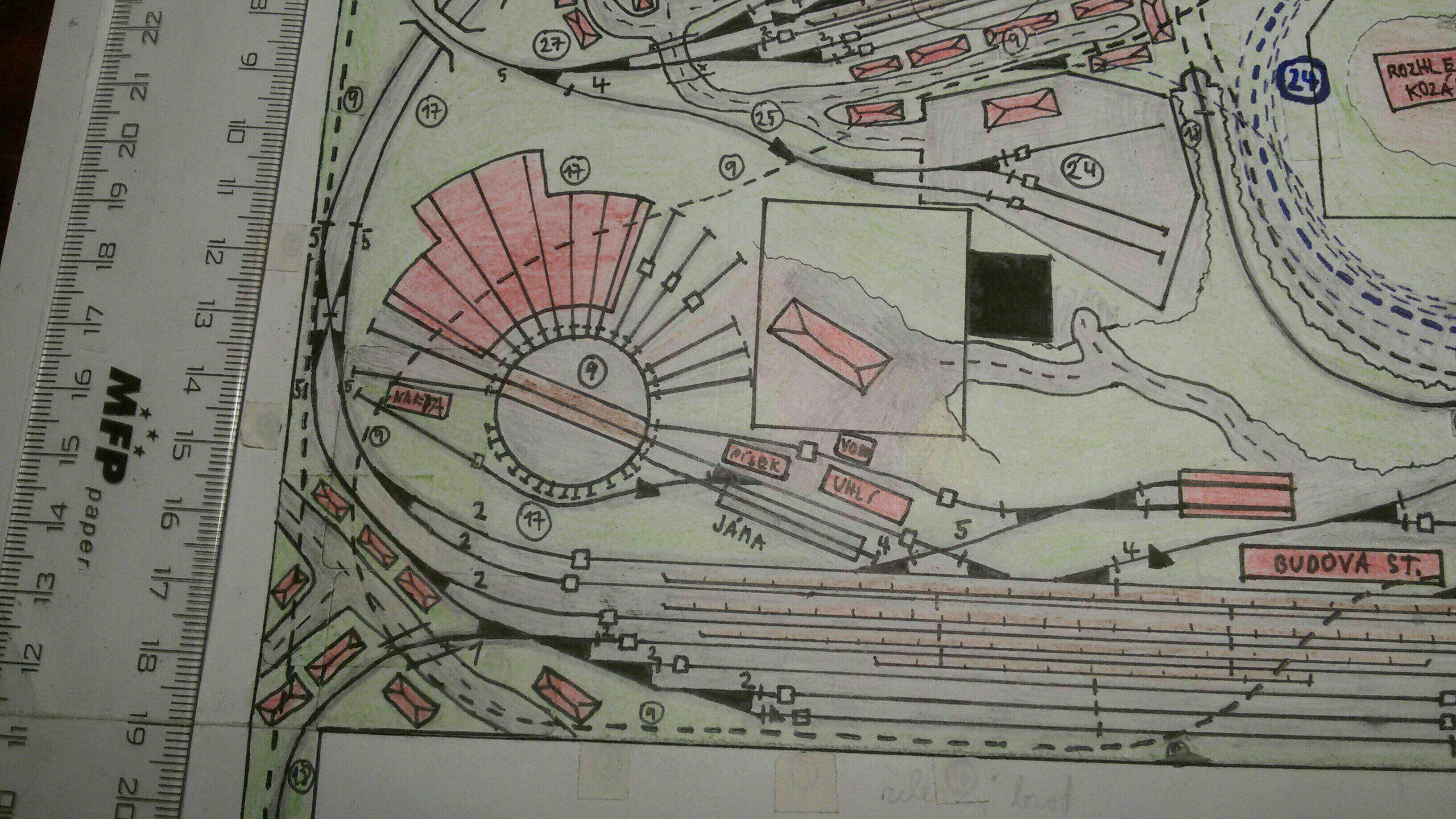

Depo v nádraží Železný brod. V realu Ž. Brod depo nemá, je v Turnově, ale ja Turnov nemam tak je tady

Jo a poloměry min R2, stoupani max 3% na rovině a 2% v obloucích a průjezdny profil u mostů atd vysoký aspoň 8cm

Jaké jsou rozměry kolejiště?
Příspěvky: 3860
Re: H0 Železný Brod a okolí
Příspěvekod RadekH0 » čtv 15 čer, 2017 6:22 pm
sidlo píše:Jaké jsou rozměry kolejiště?
Když vezmem v úvahu, že podle pravítka je délka kolejiště na plánku cca 240mm a plánek 1:15, tak to vychází na cca 3600mm :wink:
Plánek se mi ale celkově líbí, jenom se bojím jestli se to tam na tom rozměru všechno vejde tak, aby to nebylo namačkaný na sebe. Ovšem je to jenom můj odhad, který nemusí být kdoví jak dobrej :)
Přeju zdárnou stavbu a radost z kolejiště.

Příspěvekod sidlo » čtv 15 čer, 2017 6:35 pm
Já jsem první náhled viděl jenom na mobilu, tak jsem ta čísla nemohl přečíst. Mám stejnou obavu, že tolik kolejí se na ten prostor nemůže vejít.
Všem doporučuji nakreslit si kolejiště pomocí plánovacího programu. Já propaguji XtrackCAD http://www.xtrkcad.org/Wikka/CurrentRelease
Pro porovnání místnost 450 × 370 cm.

Příspěvekod Petr7 » čtv 15 čer, 2017 8:07 pm
Mělo by to vycházet tak jak na nákresu. Už mam na zemi poskládané to horní nádražíčko a vychází to v podstatě přesně. Kdyžtak mam ješte nějakou rezervu vlevo tak to možu ještě trošku poupravit na místě. Ale mám na to takovou vychytávku. Něco jako ty přípravné papírové vyhybky, až na to že mam i rovinky, oblouky.... także si to poskládám z papírových dílů a vidím přesně jak to vychází. Takový wintrack naživo :D

- Přijde mi, že je tam zbytečně mnoho stanic - zrušil bych tu horní, dolní a vpravo dole. Takové množství se nedá ani uřídit; navíc máš hrozně krátké koleje mezi stanicema
- Hlavní na dvojkolejce
- zrušit/přesunout nákladiště, přímo před staniční budovu se nehodí (cestující by se neměl motat mezi tatrovkama s pískem)
- k čemu je ta kolej, která v depu kříží "jámu" a kolem točny vede k naftě? Tam by byl spíš výjezd z točny
- přijde mi škoda vyvedenou dvojkolejku dělit na dvě jednokolejné tratě.
- U dolního a horního nádraží jsou tratě dost blízko sebe; není tam prostor na optické oddělení, zdůvodnění tunelu ap.
- Skutečně bych to přemaloval aspoň do wintracku (klidně bez výškových úprav)
- 7 kolejí na dvojkolejném nádraží chceš nacpat na šířku 30 cm = osová vzdálenost kolejí 4cm. Není to málo? TT má obvykle 43mm, přepočtem vychází H0 na 59.
- všechny zhlaví mi opticky přijdou "splácnuté" - kolik ti vychází délka staničních kolejí? Jak dlouhý se ti do stanice vejde vlak?

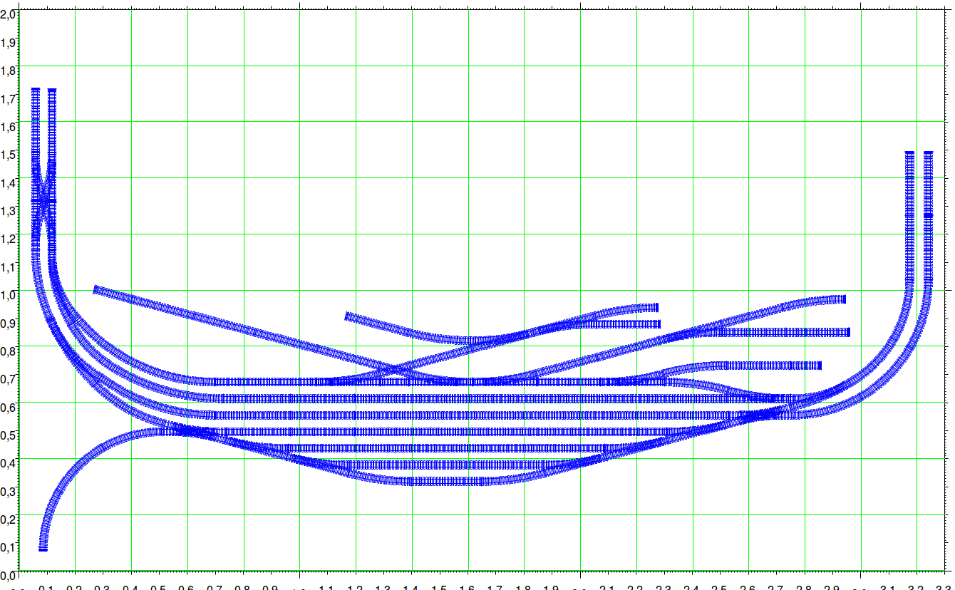

Příspěvekod sidlo » pát 16 čer, 2017 2:06 pm
Ten návrh se do zadaného prostoru nevejde. Nástřel hlavní stanice bez depa.

Příspěvekod Petr7 » pát 16 čer, 2017 5:57 pm
Takže, vidím že jste se toho chytli přesně jak jsem čekal :D... to zrušeni horní a a spodní stanice se mi zdá jako dobrý nápad. Abych řekl pravdu doteď jsem nepřemýšlel o tom tuhle stanici vynechat, ale když to udělám vznikne nádherný úsek tratě. Na druhou stranu to vpravo dole bych upravil ale zanechal (není to stanice jako taková ale taková skládka u kamenolomu), co takhle napojeni jen do Ž. Brodu a ten "viadukt" vynechat a udělat z toho normál vlečku. Nakladiště v Ž.B. tam asi teda taky nedám, už jsem nad tím přemýšlel. Stejně už to realný Ž. Brod skoro nepřipomíná.
Při poskládání mě délky koleji Ž. Brodu vycházely docela v poho. Ta nejmenší tuším metr, nejdelší okolo dvou m. Co jsi použil za vyhybky? Ja tam mam EW1, ale hlavně ten nákres nemá tech 330cm co jsem si všiml. Každopádně se nebráním úpravám. Jo a ta kolej okolo točny je zásobovací, neco podobného jako měl Houmr. Jen ten to měl jako přímé napojení tè koleje se zbrojením do zhlaví. Jde o to že se mi nezdá posunovat cisterny přez točnu.
A dalši věc je ta finanční. Koleje jsem počítal vyhybku po vyhybce, metr po metru a vyšlo to na tech cca 20K ,ale teda nebudu tam mít anglány- po zkušenostech z klubu to moc spolehlivé a občas to vyskočí.
To mi připomíná další věc, že chodím do klubu modelové železnice, takže nejsem bez zkušeností. Například pro klub vyrábím funkční návěstidla.
Ještě ty přestavníky. Nebudu je kupovat ale vyrábět. Zatím to vypadá na přestavniky z motoru, ktere fungují jako elektromagnetické, jen ne posun táhla, ale otočení, kterè pak na posun změní páka. Jako u serva. Testuju to a zatím to funguje pěkně.
A poslední věc. Sice 330X360 ale všimněte si montážních otvorů. JAKÉKOLI MÍSTO je tuším 60cm vždy aspoň od jednoho otvoru. Jo a ta "dvojkolejka"... vážně to působí tak divně? :/ ja jsem si právě říkal že to bude aspoň zajímavější ale bez problémů s 2kolejkou. Hlavně na levém zhlaví Ž.B. je to tak v reálu. Horní do Semil a dolní do Velkých Hamrů.

Příspěvekod sidlo » pát 16 čer, 2017 7:36 pm
Výhybky jsou EW1. Dvojitá kolejová spojka předpokládá EW2 a křižovatku 30°, musí se to složit. Obloukové výhybky jsou 29,3°/41,3° a 20,7°/32,7°.
Zrušení angličanů a jejich nahrazení dvěma výhybkami staniční koleje neprodlouží.
Levé zhlaví v oblouku staniční koleje moc neprodlouží, není tam dodržen průjezdný průřez.
Ty dva malé obloučky vpravo dole to je oříznuté číslo 3,3.
Zapomněl jsem tam nakreslit tu dolní kusou kolej.
