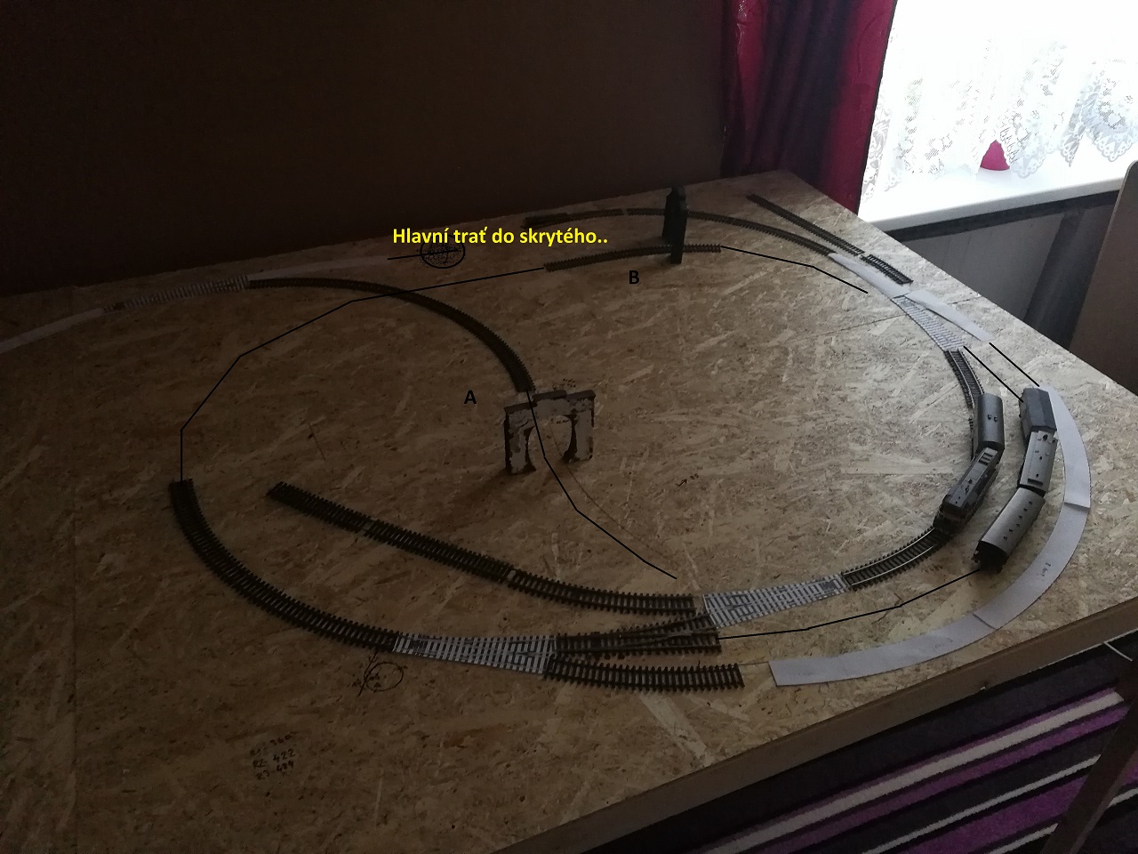

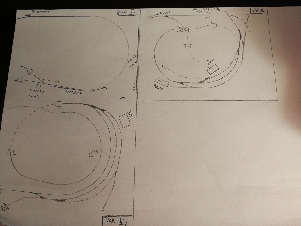

Jelikož jsem "zdrhl" od TT k větším modelům HO, rád bych se poradil ohledně plánku..
Námět je koncová stanice která je zároveň úvraťovou ( řekněme že někde na trati je odbočka ). Rovněž by z této stanice mohla odbočovat malá lokálka.
Idylka kolejiště by byla koncová stanice většího lázeňského města se silnou osobní i nákladní dopravou obohacenou hojností posunu ( jak v jedné, tak druhé koncové stanici )
Kolejivo je použito peco 100 ( původně bylo plánováno,jak je vidět z fotek peco 75 a štíhlé vexle ), stoupání 2,5cm/m
Hlavní koncové nádraží na 99% zůstane jak je na plánku, s uspořádáním kolejiště, vleček, délkou kolejí apod jsem spokojen ( samozřejmě pokud někdo dá nějaký zajímavý tip jak to ještě oživit, sem s ním )
Pak je ale část kolejiště kde si nejsem pořád jistý. jedná se o díl 145*125 ( v tt se dá postavit na tomhle rozměru celé kolejiště a v HO leda prd :D -tedy pokud člověk nechce mít poloměry R1 a stoupání 5cm/m )
Var. 1- na plánku je taková nepřeplácaná, je vidět kus hlavní trati ale nic vic ( možná oživit nějakým vlečkovým areálem uprostřed...)
Var 2 - předběžně bych jí volil jako nejzajímavější variantu, jen zamrzí, že neni vidět vůbec hlavní trať..
Var 3 - byl to původně první plánek který by byl provozně asi zajímavý ale nelíbí se mi viditelné poloměry (R2)na hlavní trati. Plánuji samozřejmě nějaký ten R či osobák
v klasickém řazení loko+vozy ( B+Bds ) a tyhle vozy by potřebovaly spíše poloměry tak R700 a výše...

Zdravím, co takhle varianta 1 a přidat tam někam nahoru most (ne zrovna malý)?

Díky za tip, leč most jsem tam dávat nechtěl.. bude, resp je v plánu dát jen malý most někam za zhlaví aby nadjel silnici.

Vasku. Kde bude nejaky skrytak? :wink:

Příspěvekod wendycrx » stř 14 čer, 2017 7:22 pm
Ahoj Honzo.
Skryté bude úplně na pravé straně když koukáš na koncovou stanici.. bude viditelné, je na to prostor 155x40cm.

Vasku. Ja se v tech nakresech nejak ztracim. No ale to bude asi tim, ze tomu nerozumím :wink: Tak at se dilo dari. :wink:

Příspěvekod hopeter » sob 17 čer, 2017 7:46 am
Musím se přiznat , že mám taky problém pochopit jak má tvůj návrh vypadat... :oops: Zatím dedukuju , že fotky ukazují koncovou stanici a náčrty její pokračování.
Mě se líbí nejvíc varianta II . Plánování tužkou od ruky na papír je dobré pro první představu. Pokud ale chceš vědět co všechno se vejde a jestli se vůbec něco vejde neobejdeš se bez návrhu v PC programu nebo alespoň nákresu podle šablon. Pokud chceš nějaké připomínky nebo návrhy k plánu bylo by dobré ho dát sem jako celek.
Zatím to vypadá hezky a rád budu sledovat pokračování. Ať se dílo daří. :)
Příspěvky: 3059
Re: Kolejiště HO - 3.70 x 145 x 125cm ..
Příspěvekod wendycrx » sob 17 čer, 2017 7:46 pm
hopeter: Ono jde čistě jen o tu stanici a ten díl před ní ( což jsi poznal ) hlavní trať vede pouze do skrytého nádraží. Rovněž používám šablony 1:1 a poté překreslím na papír ( ať již jen tužkou od oka nebo si poctivě zarýsuji )
Pro představu posílám ještě plánek ve 3D té horní koncové staničky..
Jinak je rozhodnuto, bude var.2. Sice neuvidím kus hlavní tratě, ale zase při poloměrech R525 ( potažmo R600 ) by nebylo moc co ukazovat. Rychlíkové vozy by se lámaly, jen možná ty nákladní vlaky jsou trošku škoda že nebudou vidět, ale zase si to vynahradím jízdou kratších manipuláčků do malé koncové.
